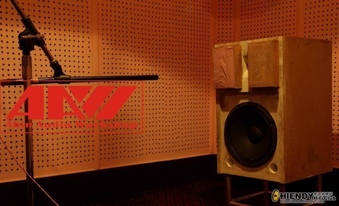

發表於 2011-4-8 23:00:37 | 顯示全部樓層
你非專業人士
天下第一刀 發表於 2011-4-8 20:23
   我虽非专业人士,但从你贴出来的图,你放大到2DB一格,看看?
我开发了号角,我可以给你看看我的频响图,2DB一格,也相当平坦,但与好听是两码事。
在这PC的时代,要做一个相当平坦的喇叭一点也不难,有PC模尔,有PC开料,还有CNC的控制下可以做出来。但是好不好听不单单看这一项数值的,
JBL的单元,你找找他的频响图,你看找找惠威的频响图,可以说惠威的频响图绝对比JBL的完美,但好听吗?
来自非专业的眼光。
下图是我开发喇叭所测得数值。
4

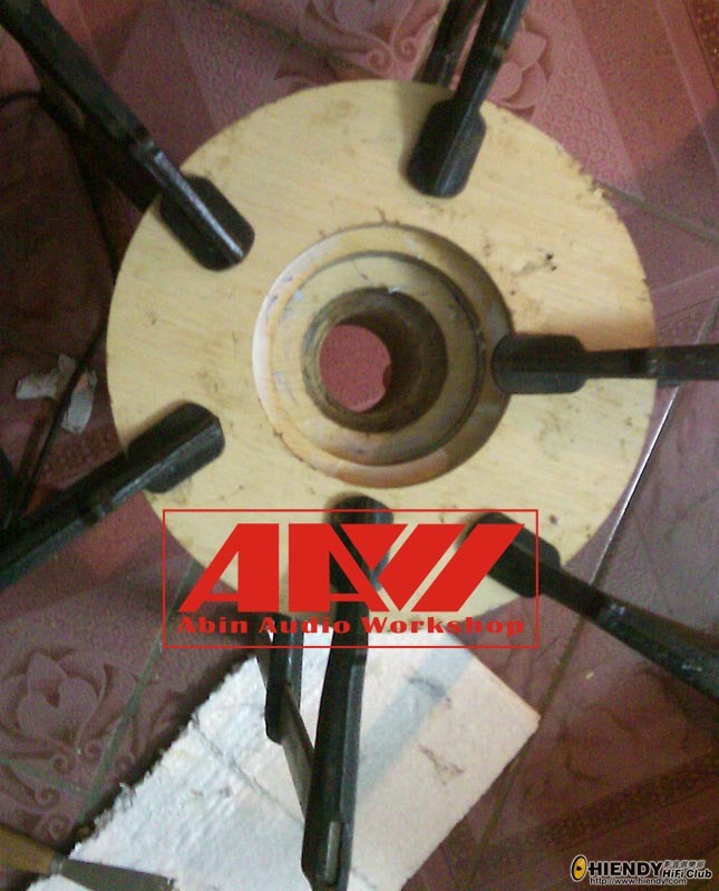

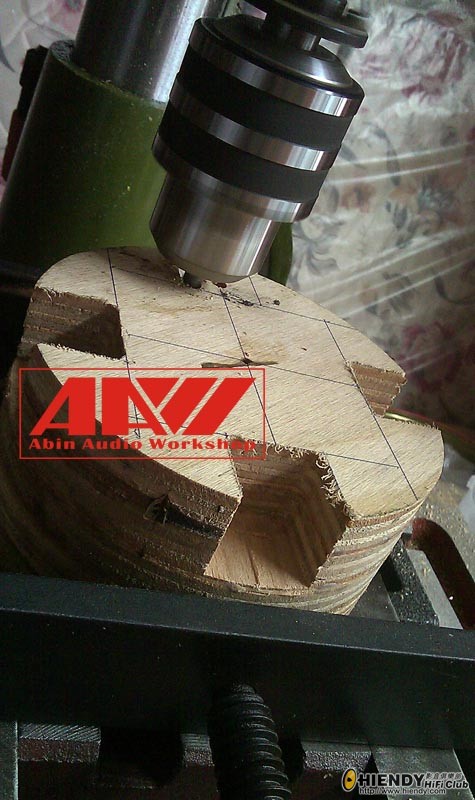

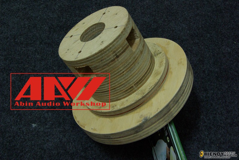

發表於 2011-4-10 13:55:13 | 顯示全部樓層
gxabin 兄
個箱造得幾好wor~
可以提供咪 waterflow 與 Dynamic compression 線性圖
MANY THANKS^^ ...
740jacky 發表於 2011-4-9 15:16
    开发任务一直很重,还没有时间足以完成,测试只能晚一步了,最新的成品图如何:

發表於 2011-4-10 22:33:01 | 顯示全部樓層
回復 12# gxabin
謝謝分享,的確令我開開眼界,工序太煩複了....
手工幾好,樣子就.....古老..SORRY
現代化的透明大horn
