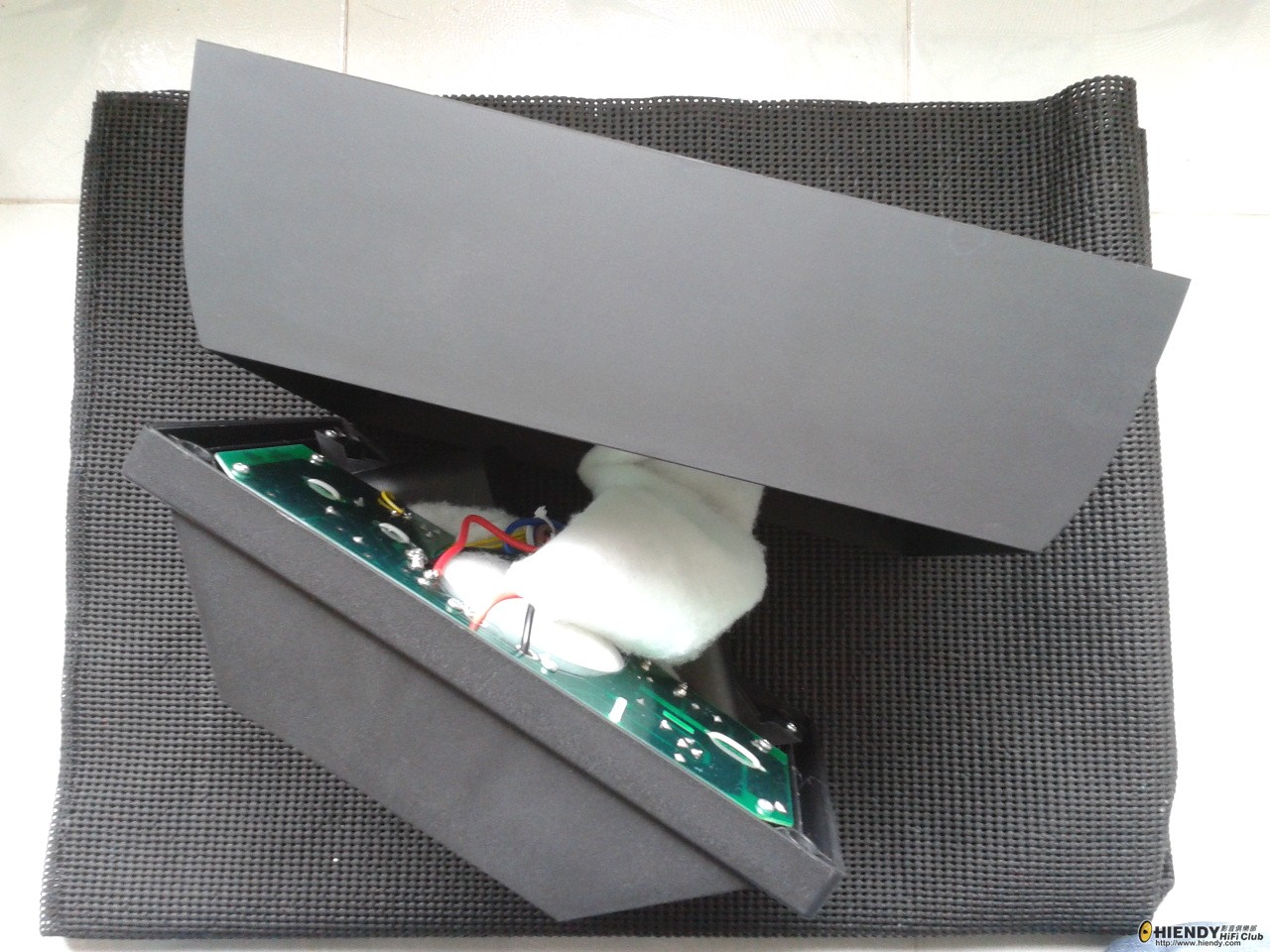

唔知有冇師兄好似我甘,開頭以為呢隻喇叭4個單元都會出聲,點知開聲先知呢隻野分單極同偶極,4隻單元唔係同時出聲!好似有d浪費,用佢單極就冇包圍感,用佢偶極時d聲好似好墟弱甘,如果兩種加起黎就爽死了!喇叭係死,人係生!我地一齊黎,同呢隻喇叭做個升呢大作戰!!!
b&w ds3
b&w ds3

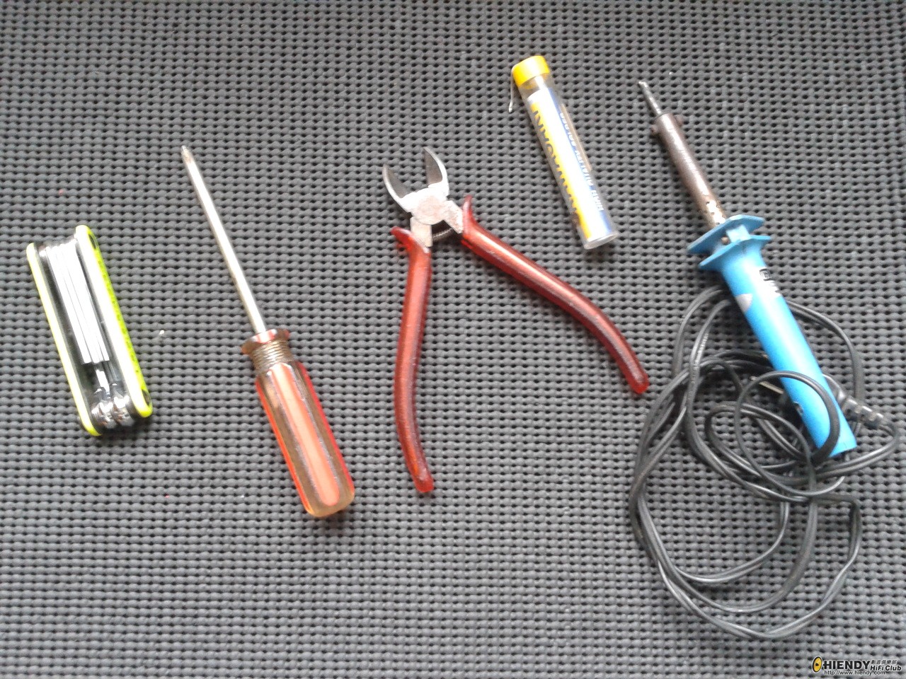

     材料如下 : B&W DS3 一隻
                    星批一把
                    十字批一把
                    開線器一把
                    焊錫器一把
                    錫線少許

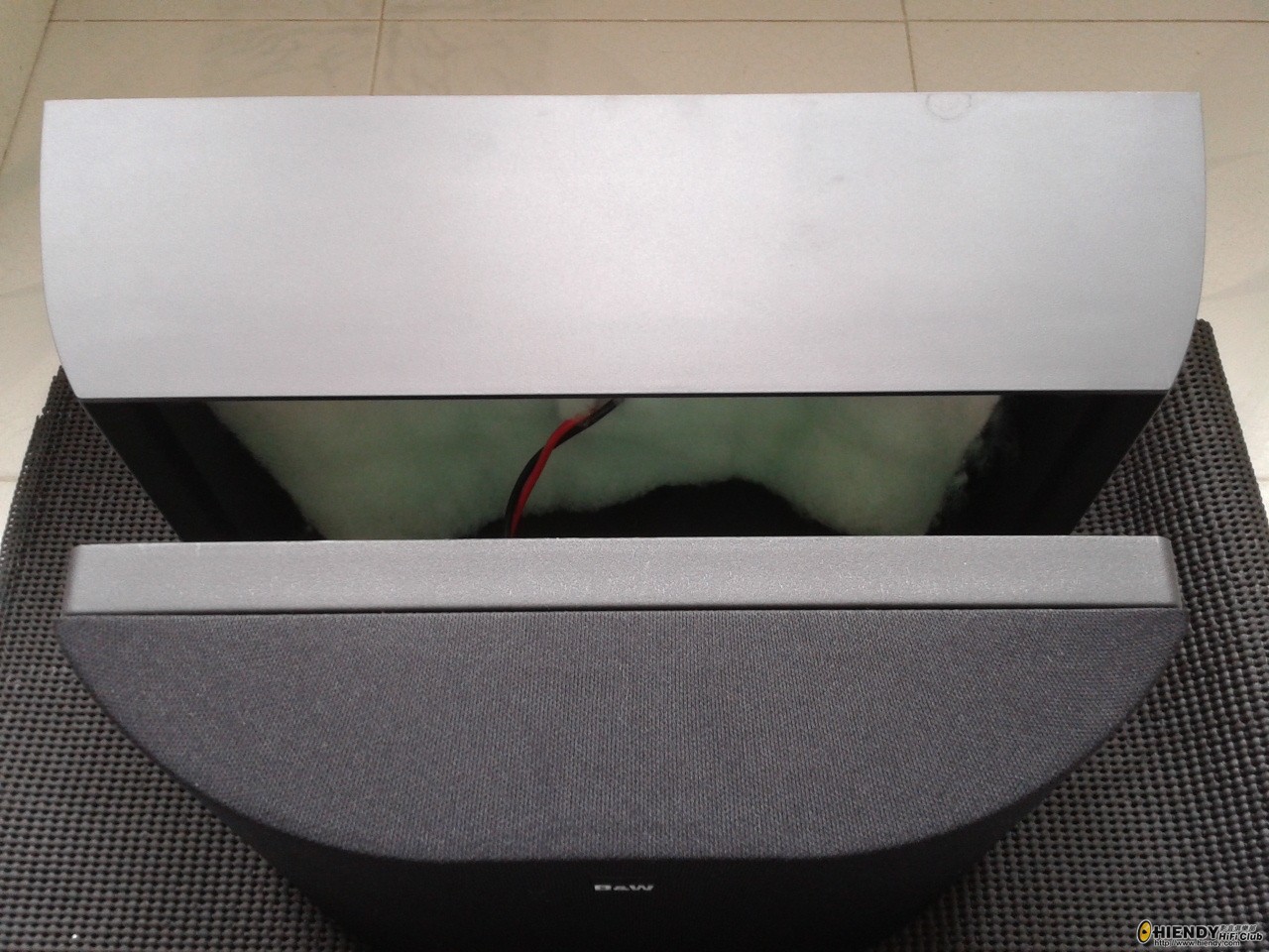

開始時先把喇叭4週圍d星鑼絲鬆掉,共4粒 ! (見圖)
之後就可以分開成兩件 ! (見圖)
你就會見到分音低板 ! (見圖)
之後就鬆開果6粒十字鑼絲 ! (見圖)

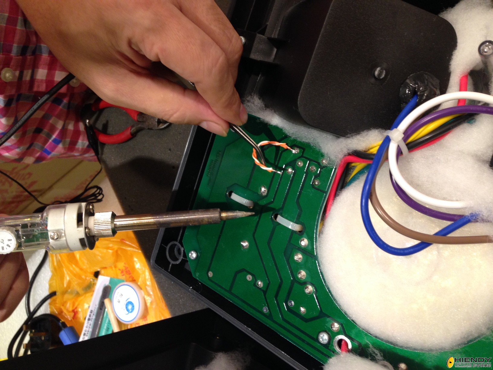

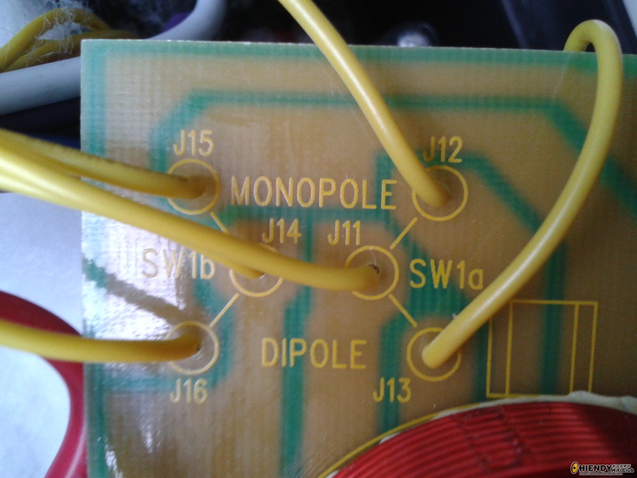

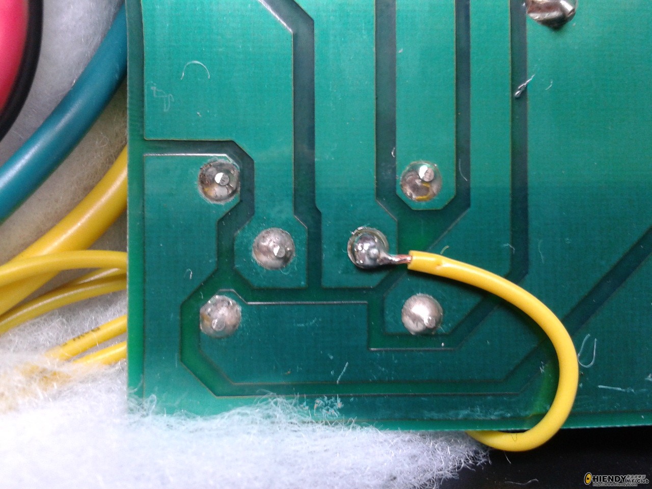

鬆左分音低板之後,就180度反轉低扳之後,你會見到圖片的位置,先把J13的黃線cut出3吋線身之後用點鍚方法反轉點在J11的位置 (見圖)
之後cut掉J16線空置 !
完成後把所有鑼絲同分音板安裝回就完成 ! (見圖)

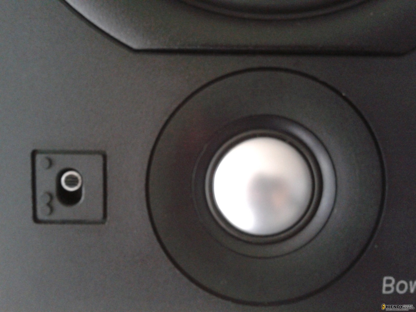

最後把前面板的掣位set到1點位上 ! (見圖)
甘就可以掛返上牆試下啦 !
pic 9
pic 9
本人改後的感覺很好,可以用到所有單元,聲音方面有正面定點的同時,又有環繞的效果!超爽,師兄門,快d動手改啦 ! 改左感覺好就讚我一下啦 !
ps : 改裝後會冇左保養,大家要自己評估了 !

發表於 2011-6-23 17:53:36 | 顯示全部樓層
樓主可否講下j13, j16係乜?

發表於 2012-1-16 23:28:34 | 顯示全部樓層
想問師兄j16 cut 咗唔使焊番?
發表於 2014-9-14 13:53:27 | 顯示全部樓層
本帖最後由 on99no 於 2014-9-14 16:26 編輯
很可惜,
依照kelvin兄你的方法,
是不成功的!
發表於 2014-9-15 14:04:54 | 顯示全部樓層
why not succeed?
發表於 2014-9-16 15:16:11 | 顯示全部樓層
因為以kelvin的做法,
反複測試,都是沒有聲的!
以下相中做法的橋接,
有聲之下,還可選擇單或偶極的聲音同時輸出!!
只是交流,
不是挑戰板主的做法!
