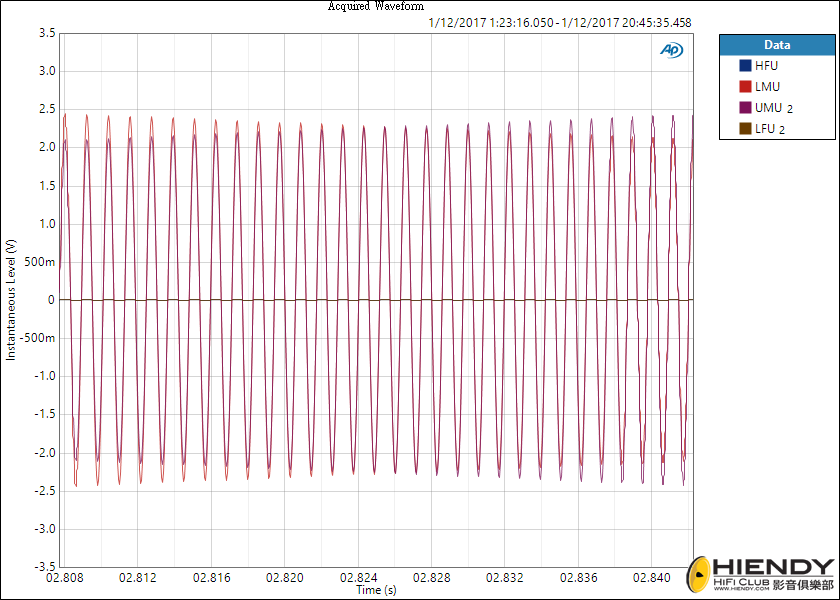

用 sweep sine 確認訊號喺分頻點內外都係完全同相重疊之後,就可以加入喇叭單元靈敏度修正同時差修正等參數嘅 DSP 設定檔,然之後就可以駁喇叭開聲:
暫時係咁先,等下一步有時間度埋喇叭 in-room response 同計埋 room correction 之後先再分享。

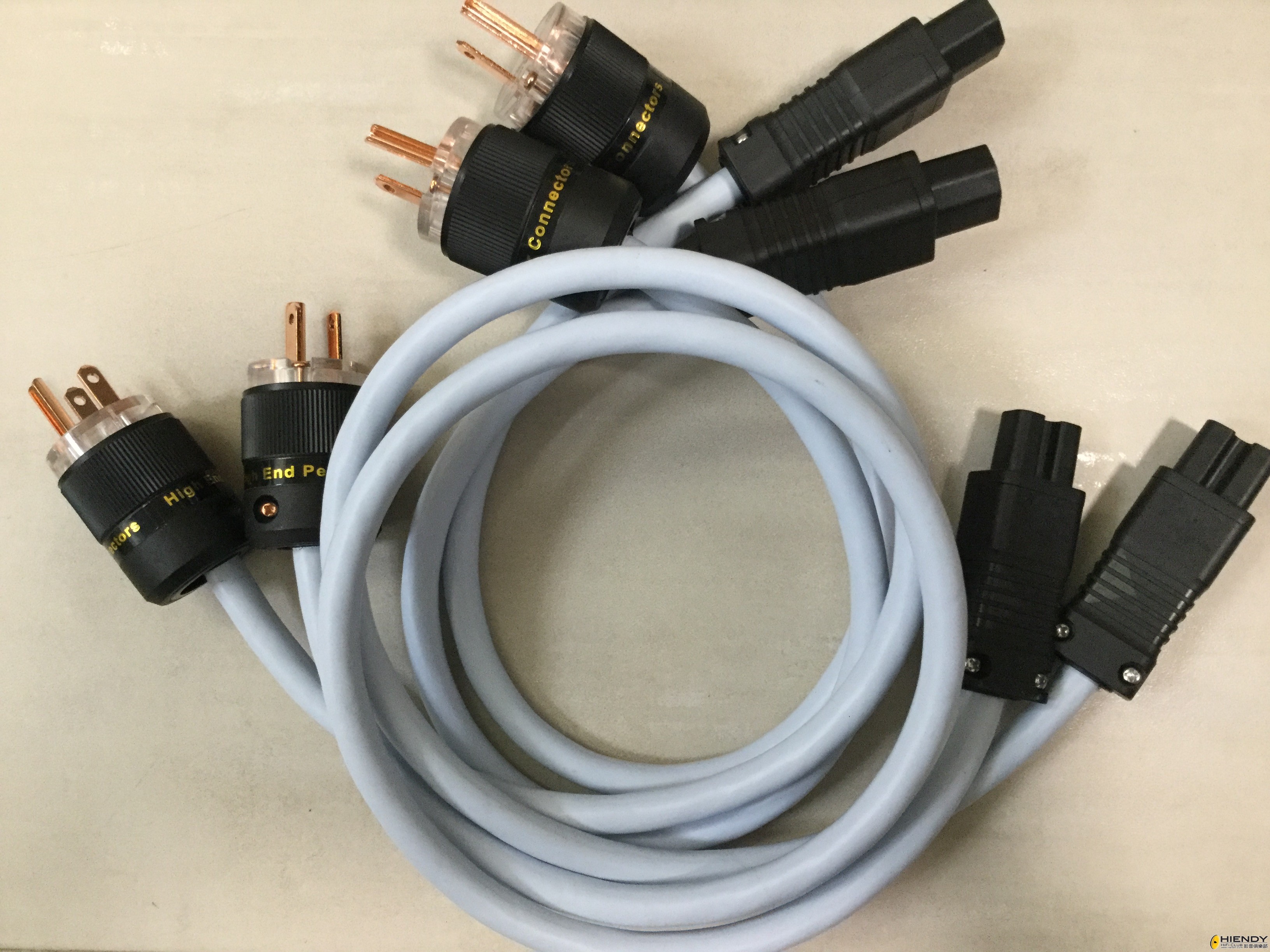

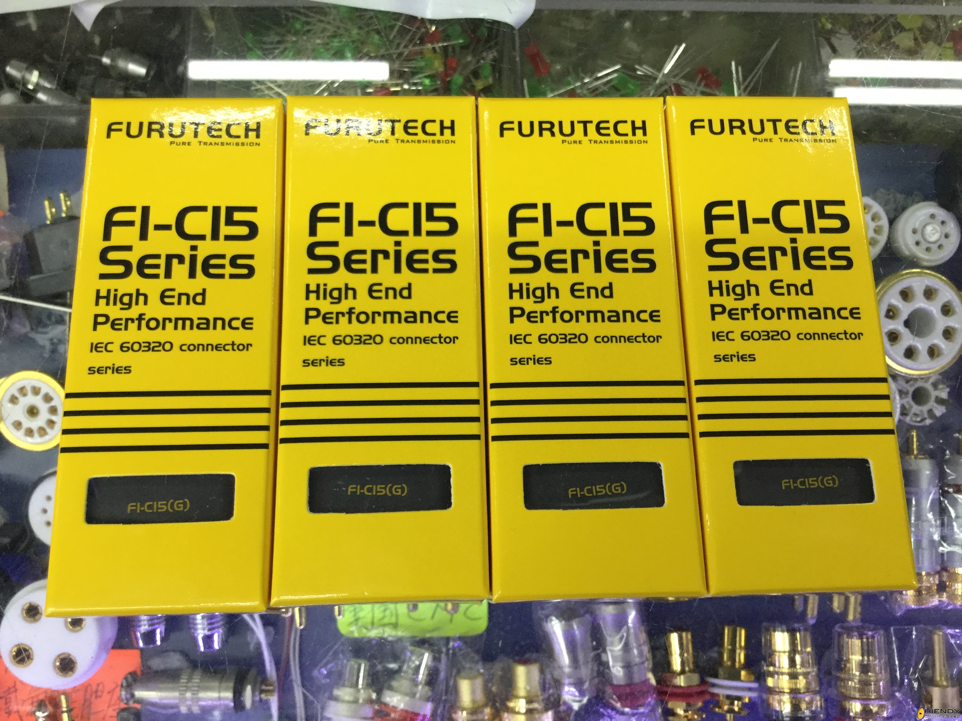

一直為 IEC 插頂住個機頂蓋而煩惱,fit 到嘅插唔多,FI-15E 應該好呅水, FI-C15 一定冇問題,只係怕 Earth 線難搞d要用線耳鉗。
發表於 2017-12-10 20:38:26 | 顯示全部樓層
長長影子 發表於 2017-12-7 19:00
一直為 IEC 插頂住個機頂蓋而煩惱,fit 到嘅插唔多,FI-15E 應該好呅水, FI-C15 一定冇問題,只係怕 Earth ...
長長影子兄請問這是甚麼型號的電源線?謝謝
 樓主| 發表於 2017-12-11 01:27:12 | 顯示全部樓層
Supra LoRad 2.5 電源線。

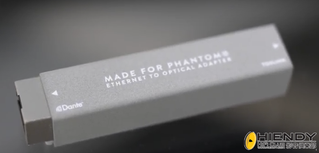

發表於 2017-12-11 12:26:32 | 顯示全部樓層
十分期待Devialet各產品支援Dante,Phantom配合這dongle後相信將來發展可以更開花燦爛,多聲道的組合也彈性得多。
 樓主| 發表於 2017-12-11 15:39:22 | 顯示全部樓層
本帖最後由 長長影子 於 2017-12-11 15:42 編輯
跟據原廠嘅回覆,我所理解到係喱件 adaptor 主要係畀 Phantom 用家啟動 Phantom Ethernet to optical 模式,減少其他輸入模式中不必要嘅 latency ,配合 surround system 會有更佳 lip-sync performance。  此外如果要 Phantom 能播放 96 kHz fs 嘅 music files,都必需使用 Phantom optical 輸入。
