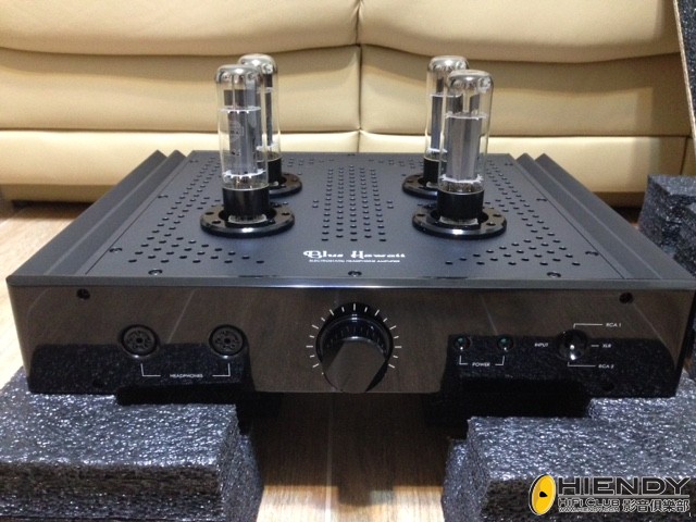

2015年2月用到現在,昨天嘗試檢查並調整一下四支管的偏壓,熱機一個多小時後,偏壓數值還不停的跳動,有的一直慢慢的變大,有的一直慢慢的變小,直至負數之後還繼續變小,沒能穩定下來的蹟象。網上爬文,有一說是管子或其他零件老化,也會令偏壓一直不穩定。我心想,反正玩了3年,都事時候換管了。
想請教有誰知道這耳擴,或這種管(請看圖)有什麼好的代用品,又容易找到的?謝謝。
管的型號是 Mullard EL43

我自己台Bhse 用過4 種el34(包括原機膽), 至後選了用 Valvo el34 1960 年代的,有雙環,mark 只是 xf4. 試過 tfk 感覺唔夾。
至於偏壓,我自己都唔可以tune 到好定,大約兩三個小時定一點,到時先tune 會好一點,但一定唔會定在0 位的。

1) 買管時,是要4支管都要match嗎?還是只需後兩支為一組,前面兩支為一組,各自配對好就OK?
    我從未買過管,請問你在哪裡買管比較有保證?
2)我的情況是,偏壓每秒都在一點一點的跳,沒有定點,但都是一直上升或下降. 你的也是這樣嗎?
   每幾小時就要調一次?不煩嗎?....要好聲真不容易...

1) 說明是要4支match, 不過其實 match 都唔真是完全match 到100%,大約已ok
2) 是的,要兩個三個鐘先會定一點,但基本上那時調好就 ok. 不是成日要調的,可能半年甚至一年先要check.

明白了.我開機3個多小時後測量,數值變動開始顯得慢下來,接近5小時測量,數值開局限在+-0.5上下緩慢升降,雖然在這時進行調較的話,又會使偏壓浮動再次活躍,但幅度已沒有先前的大。這樣看來,管子還可正常運作~
