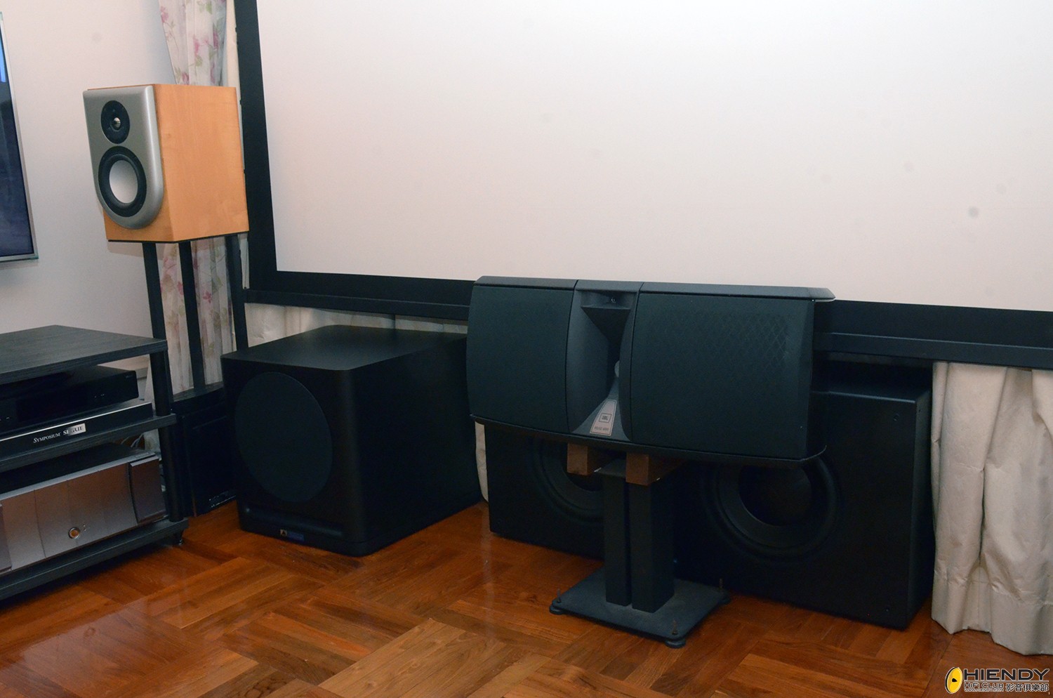

事隔一年,XTZ再有新作推出,產品似是看準我等覺得SUB 1X12不足,但又沒可能(沒地方)升級上SUB 3X12的用家。XTZ CINEMA SUB 2X12超低音喇叭的體積是1000 x 450 x 300 mm (W x H x D),在還未看過實物之前,筆者下意識覺得這類橫置雙十二吋單元設計的超低音喇叭,入屋機會率一定不高,殊不知當我用拉尺預計一下,薄薄的音箱又覺得很適合我的家庭影院擺設,放置在中置後面,剛好不阻礙通道,而又不阻擋超低音單元發聲面。雖然未曾聽過SUB 2X12的效果,但單憑SUB 1X12在舍下的表現,我對他是充滿信心,一於向國內代理下單做白老鼠。 DSC_9017.JPG

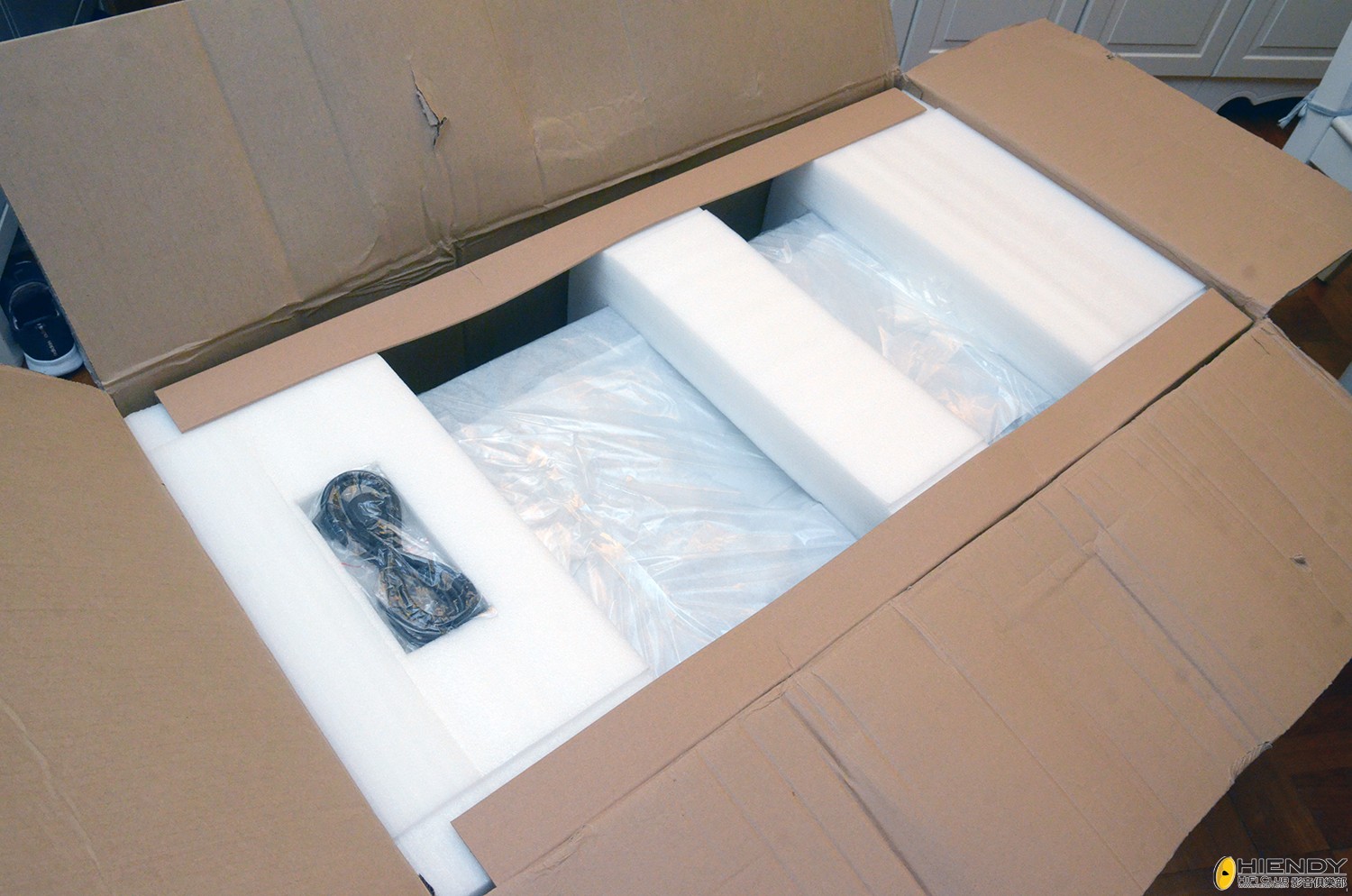

DSC_8967.JPG 有如雪櫃般大小的駭人紙箱
DSC_8968.JPG 厚厚的保護膠加上白色布袋,用家大可放心產品的安全性

DSC_8999.JPG 放置在中置後面,不阻擋超低音單元發聲面

不出兩天,屋內出現一個如雪櫃般大小的駭人紙箱。心想:難道我看錯了尺寸?!另外又想,我真的可以憑一人之力安放好他?既來之、則安之!來幾下熱身運動就鼓起勇氣去挑戰這台怪獸。打開紙箱看到內裡包裝,厚厚的保護膠加上白色布袋,用家大可放心產品的安全性。細心檢查一下,隨音箱送來的除了說明書和電源線外,廠家很窩心地附設兩套腳,包括一套膠圓腳和一套金屬釘腳,用家可因應家居地板物料而選用那一套腳。特別一提,為了方面用家安放,SUB 2X12橫直兩邊均可裝上釘腳,即是可將其直放,那麼就算用上兩隻,都可以瑟縮在左右兩邊前置後方,絕不阻礙影院佈局。反過後面研究,SUB 1X12的設定項目繁多,設有Low Pass FREQ,可作30 – 170Hz的調整,無間斷0 – 180度PHASE調校和GAIN旋轉扭。另外;相比於SUB 1X12,SUB 2X12有更專業的三種EQ調校選擇。EQ REF能提供最深沉的低音;EQ1能阻斷最低的頻率,使聲音在狹小的房間內增強空間感,而EQ2能將擊打低音提升為鏗鏘低音。SUB 2X12顧名思義是用上兩隻12寸喇叭設計,我細心地觀看發覺單元同樣取自於SUB 1X12,用上超長冲程的喇叭單元,好處是他輕如蟬翼的振膜和無比强大的磁體,可游刃有餘的處理極快的冲程,輕易地帶出電影的氣氛。聲箱背部有兩道通往控制板的凹陷位,是設計者刻意造出,好讓SUB 2X12可更貼近背牆,當然用的線材也不能太粗壯呢!輸入方面,用家可選用模擬或平衡訊號線,而聲箱以不反光黑色25毫米中密度纖維板打造,並採用密封式設計,音箱内壁填充多層聲學阻尼材料,確保音箱内的有害諧震減到最低。

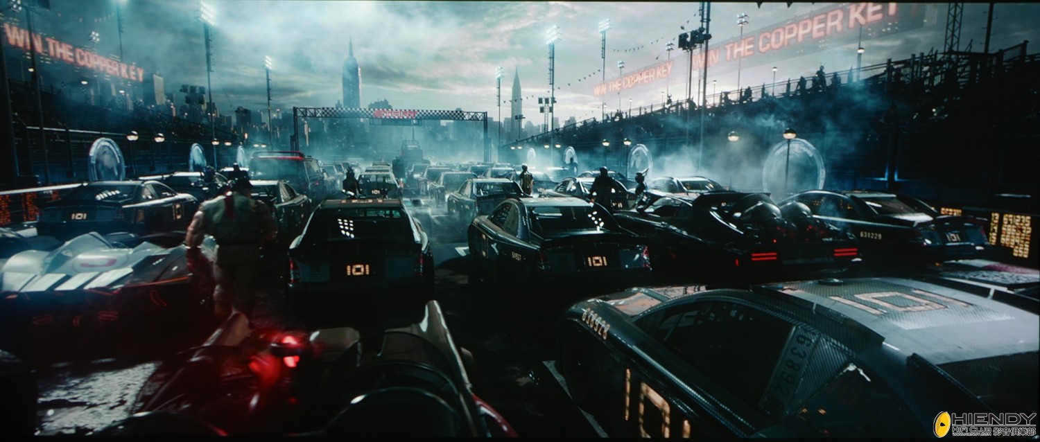

DSC_9012.JPG 用了不少時間才能將SUB 2X12安放在中置喇叭的後方,剛好兩隻12寸單元沒有被遮擋。接駁好訊號線和電源線後,先將Ready Player One 4K影碟放進CXUHD小試牛刀,在未更改過之前擴音機設定,「瓏瓏」的汽車咆哮聲幾可肯定已經將我舊有的SUB 1X12遠遠拋離,每踏一次油門超低頻都震動到全身,這除了是雙12寸單元推動氣流的關係,更加是採用最新的ICEpower技術,其額定輸出功率達1000W,提供了更大的能量输出所致。接下來巨型鏈球和KING KONG的碰撞和踏地聲,每一下都震入心靈,而且有點兒過火。一方面死實「硬」聲是每隻新單元都不能避免的,另一方面舊有擴音機的聲壓和PEQ設定,亦是有直接影響,還是好好的替他熱身一陣子,然後作針對性的調校後再下結論吧!
DSC_8534.JPG 排山倒海、一浪接一浪的超低頻湧到座位,身體、衣服、頭髮都被震過不停,可喜的不會是太多,亦絕不會太少
