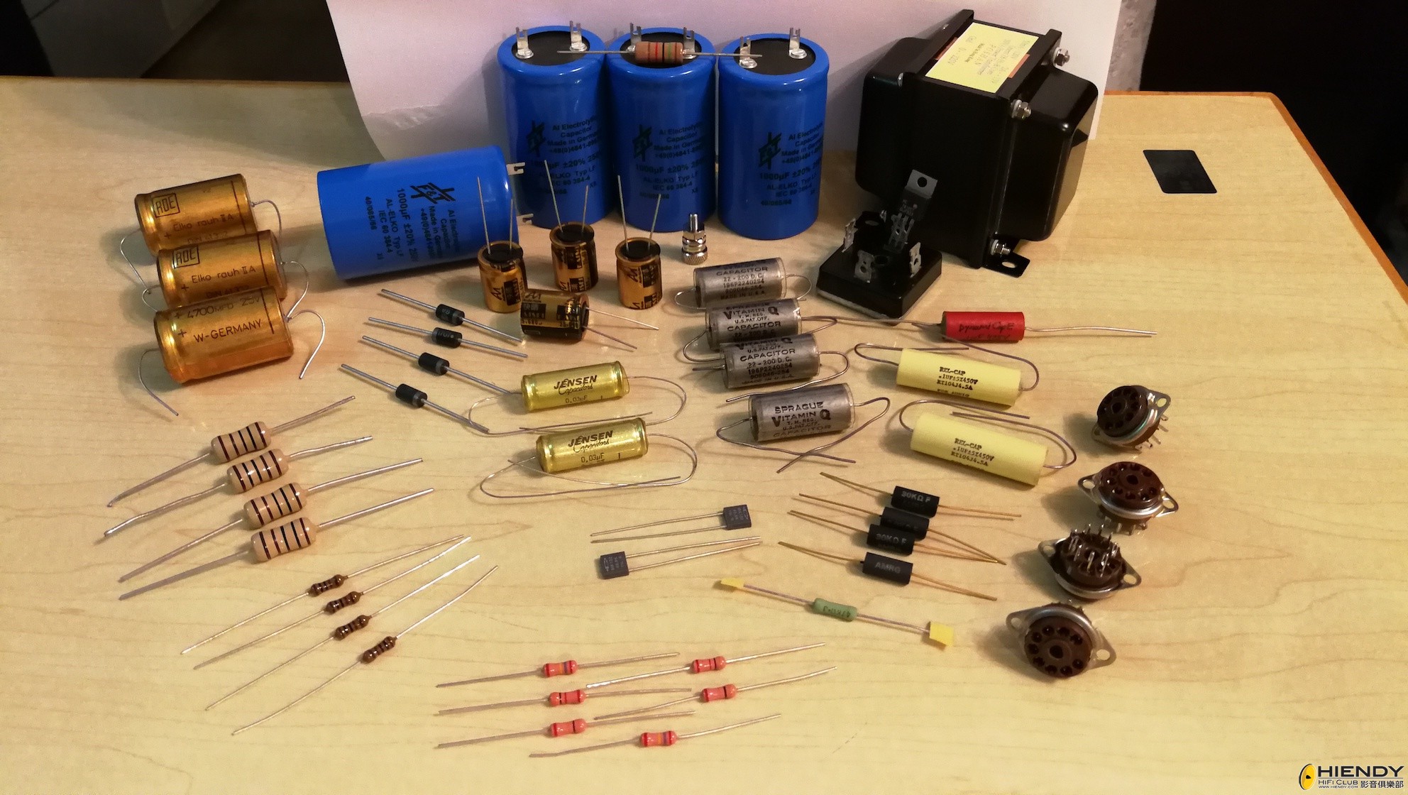

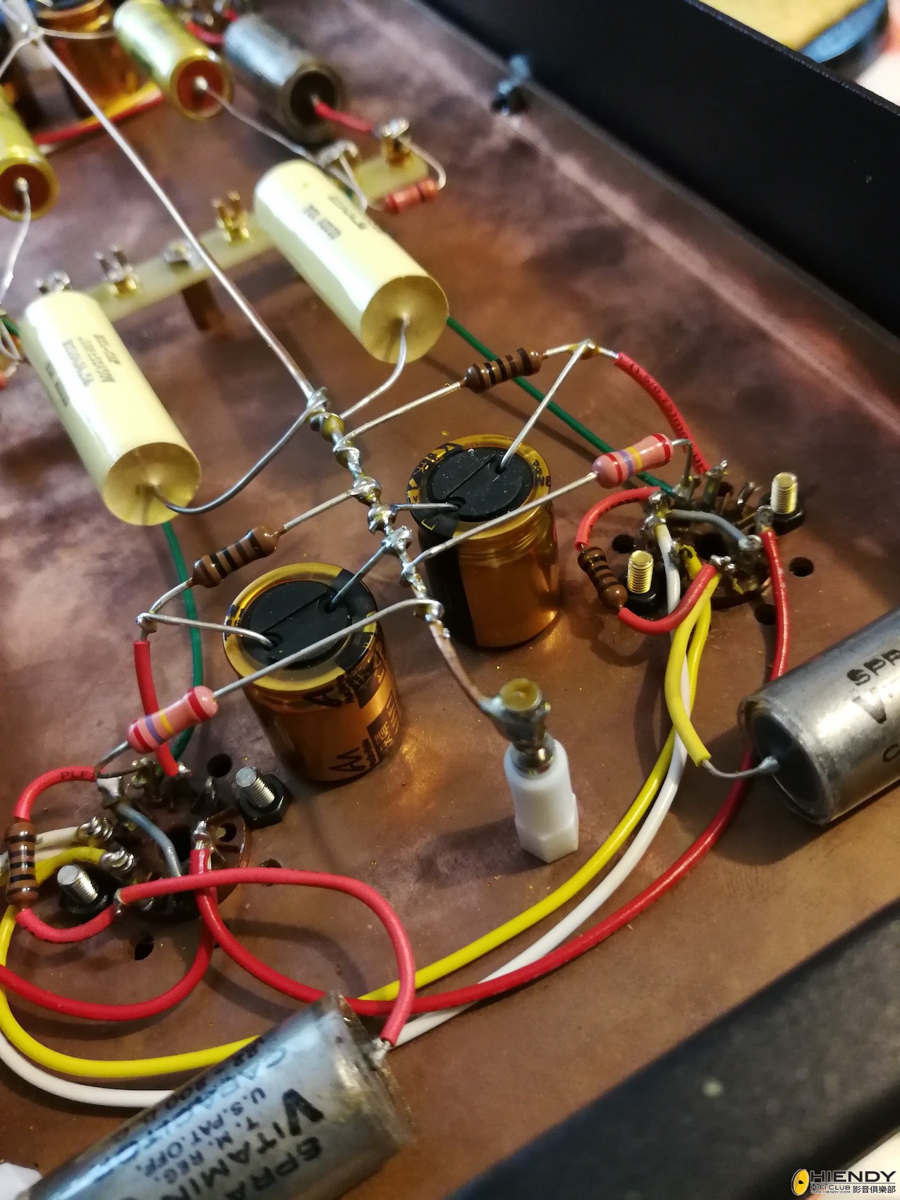

這次所做的RIAA唱放與以往不同,不用膽整流改為石的橋式整流,是一部共使用四隻12AT7膽CR型式,先看看所用的零件大部份是現有的,想盡量不另花錢,機殼亦用了可現買到的,不再造訂製品,目前已經把大部接線按好只待上零件。

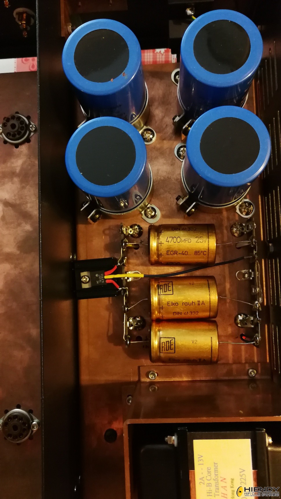

用了寶山的Z6片火牛
 樓主| 發表於 2019-5-23 23:38:52 | 顯示全部樓層
火牛是寶山的Z6片牛
 樓主| 發表於 2019-5-23 23:44:35 | 顯示全部樓層

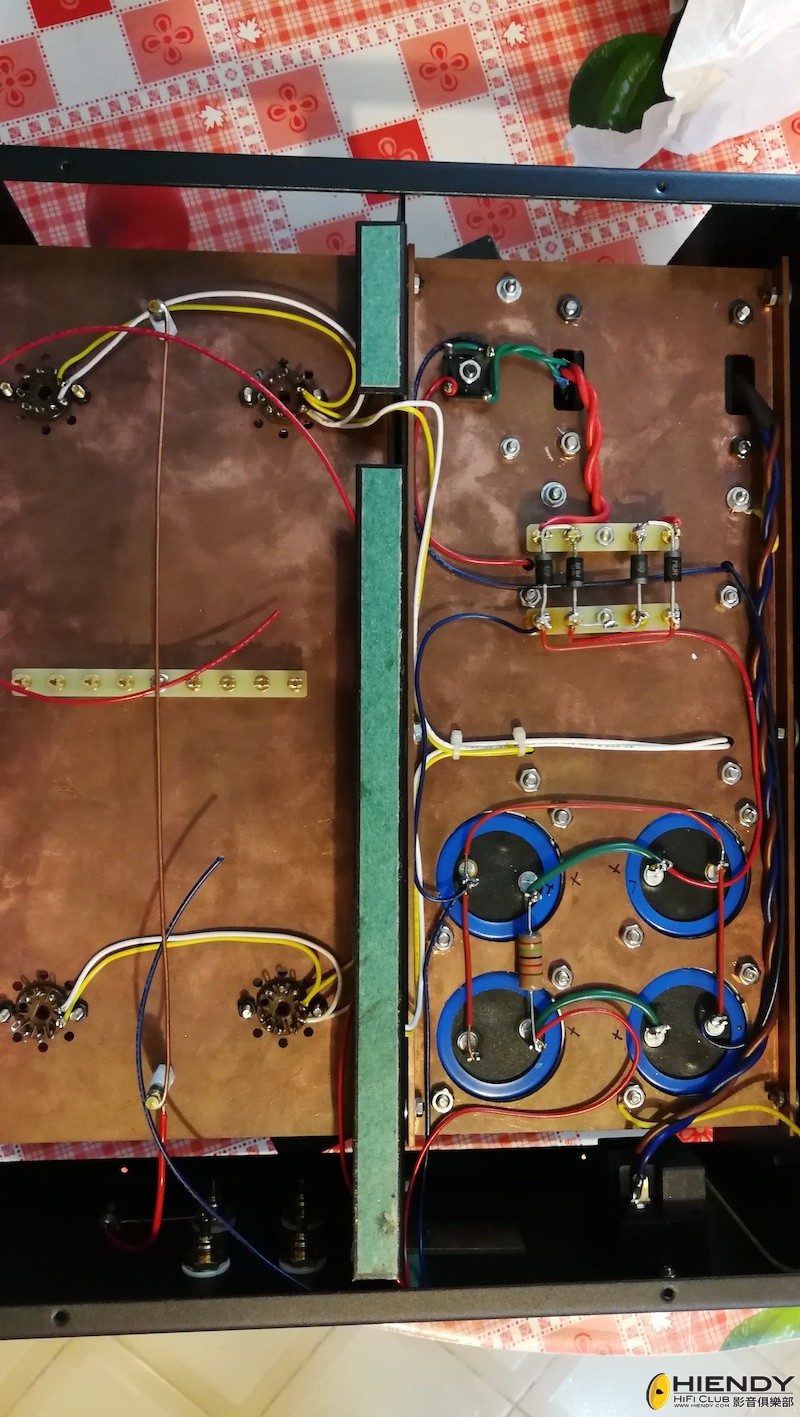

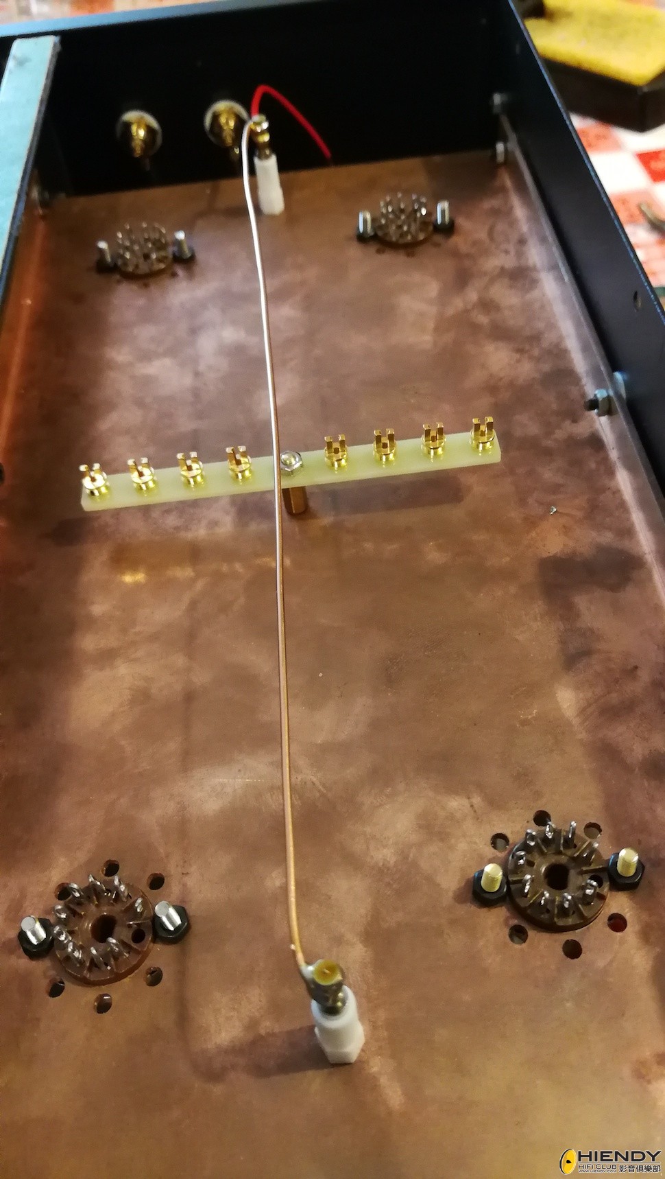

 樓主| 發表於 2019-5-23 23:48:40 | 顯示全部樓層
下步上零件。

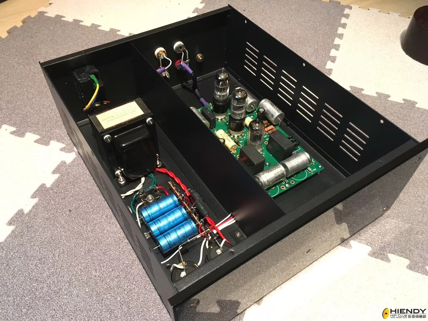

中途放兩張朋友按EAR Phono做的唱放!

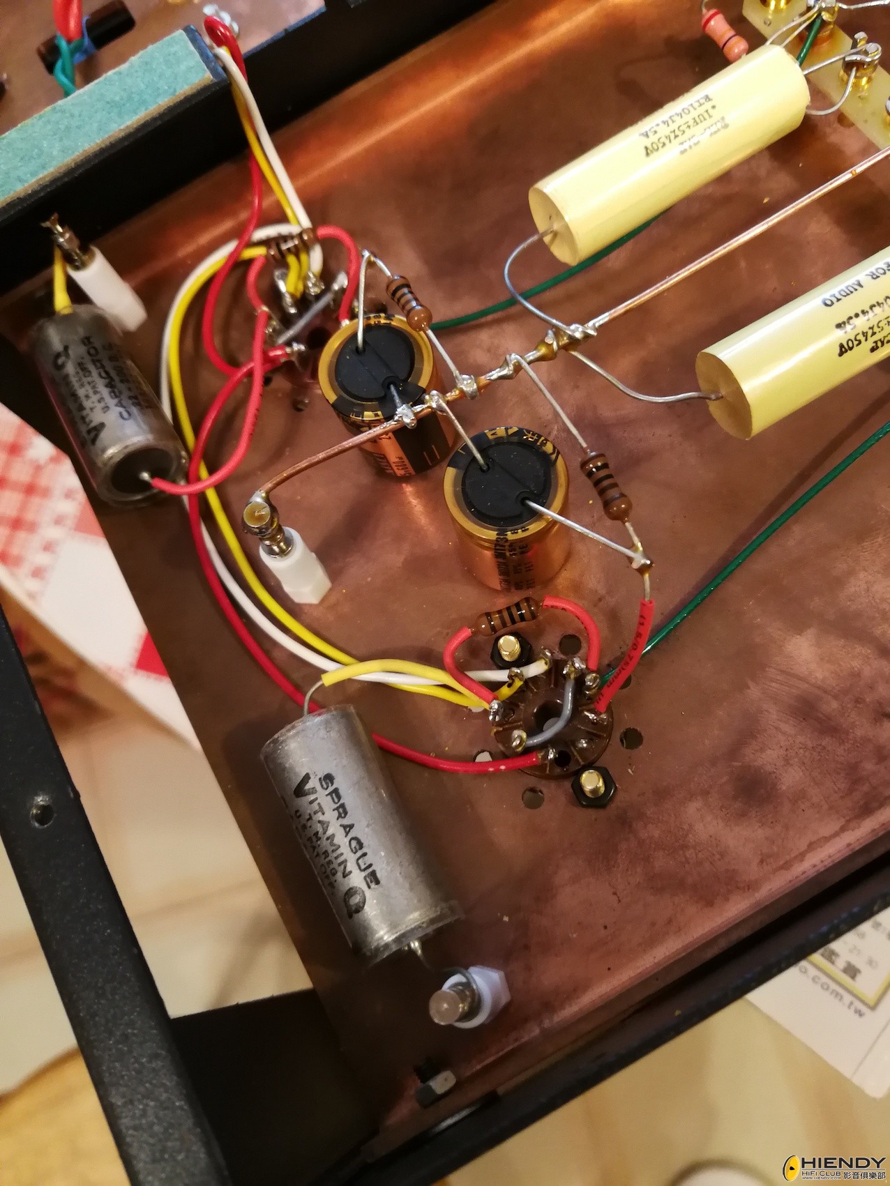

又近一步
 樓主| 發表於 2019-5-31 23:42:32 | 顯示全部樓層
人老眼睛不好害事,中間的RIAA部份焊錯腳,要拆除導致無了四粒電阻,電容腳亦有些勉強,已裝回但外表無咁靚,仍欠兩粒電阻未焊接!
 樓主| 發表於 2019-6-1 23:44:36 | 顯示全部樓層
欠接出力VR就完成
 樓主| 發表於 2019-6-9 20:12:22 | 顯示全部樓層
完工了,各部電壓正常。

呵呵,以乎是SRPP兩級放大的線路。
 樓主| 發表於 2020-5-7 21:44:16 | 顯示全部樓層
系啊兩級都是SRPP
