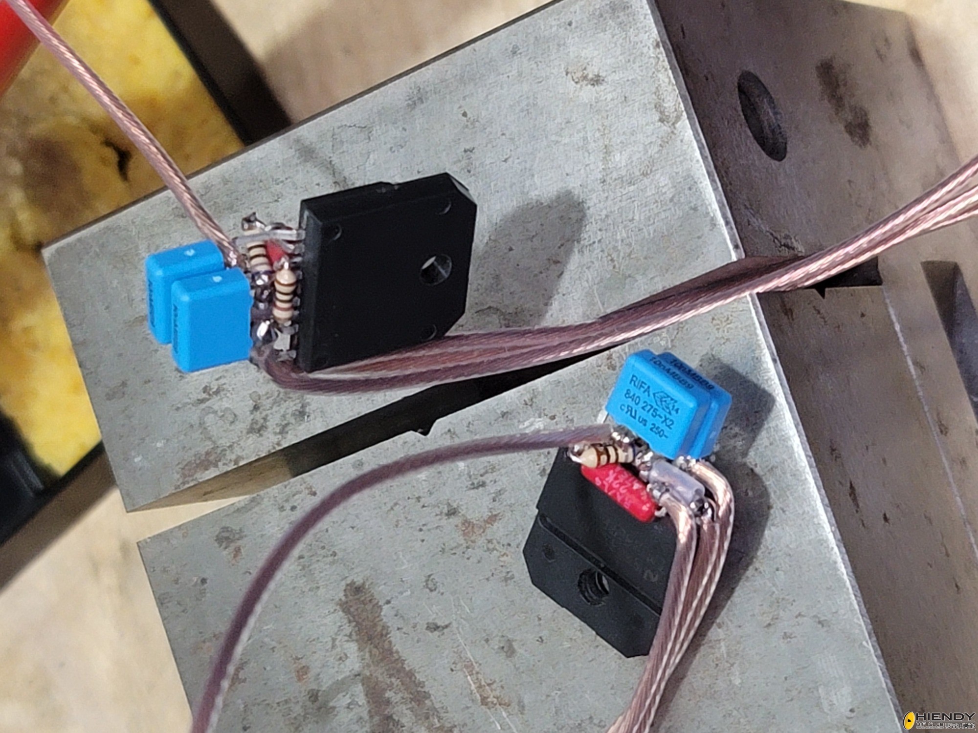

再黎就係模組化應用....首先就係amp clip set,必要零件裝上,引線出黎,封膠,就係一個模塊
也可以直換上唔同ic,只要我有心機整的話

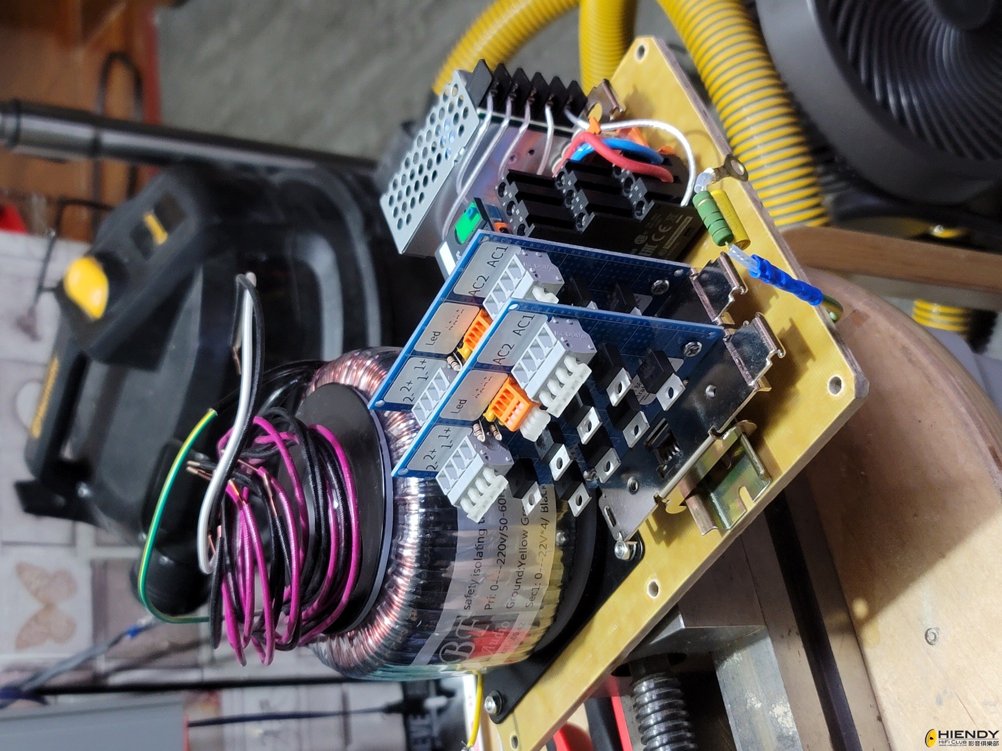

不過整流parts先係重點,試驗性地用左電箱果隻導軌做固定
 樓主| 發表於 2021-4-3 02:23:25 | 顯示全部樓層
係我setting中用左兩塊萬用板做雙橋整流模組,等於一塊板有8個diode
雖然有D貴,不過好玩到做到停唔到手
最終結論來說,我以後都只會用Schottky
