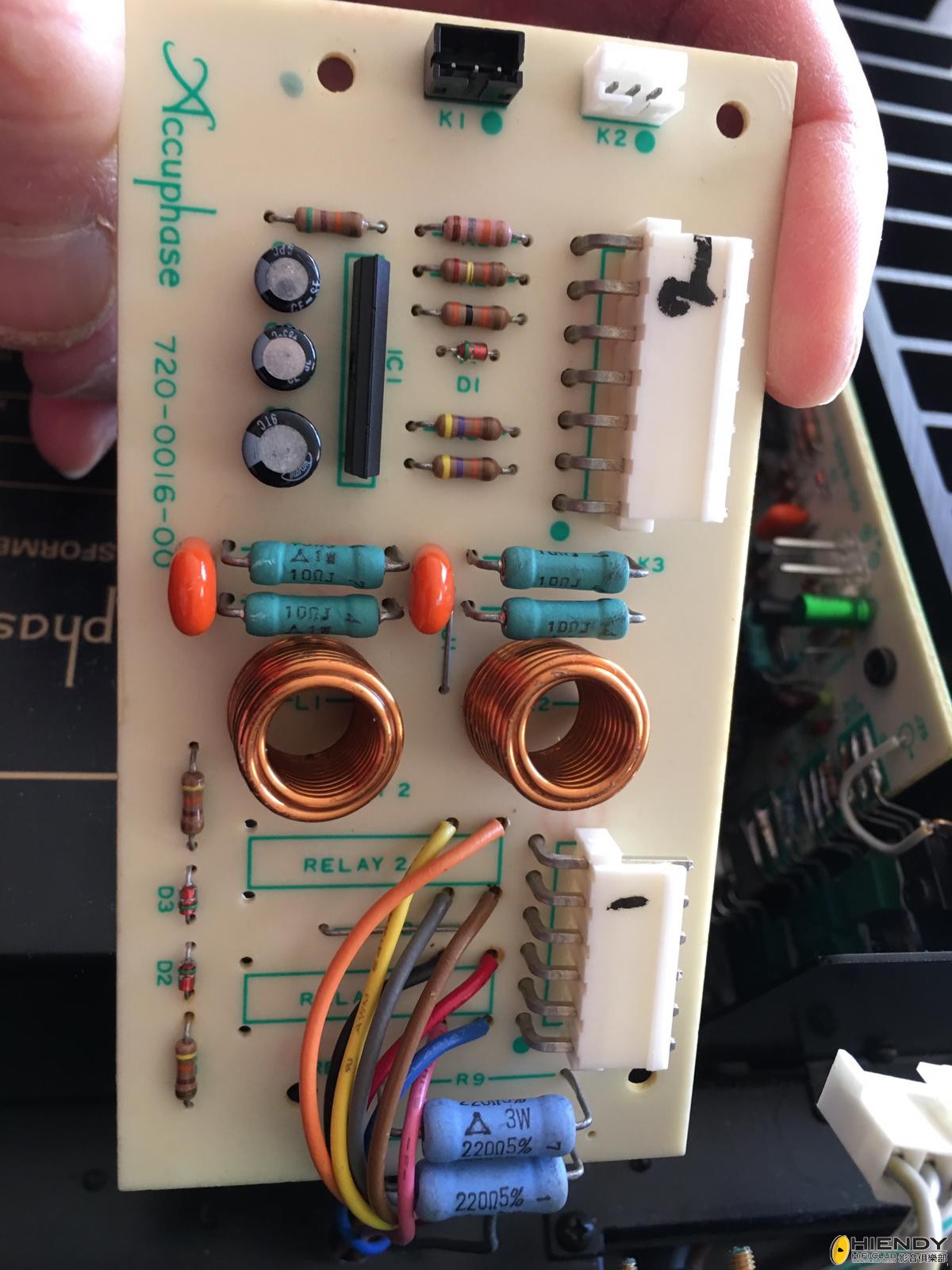

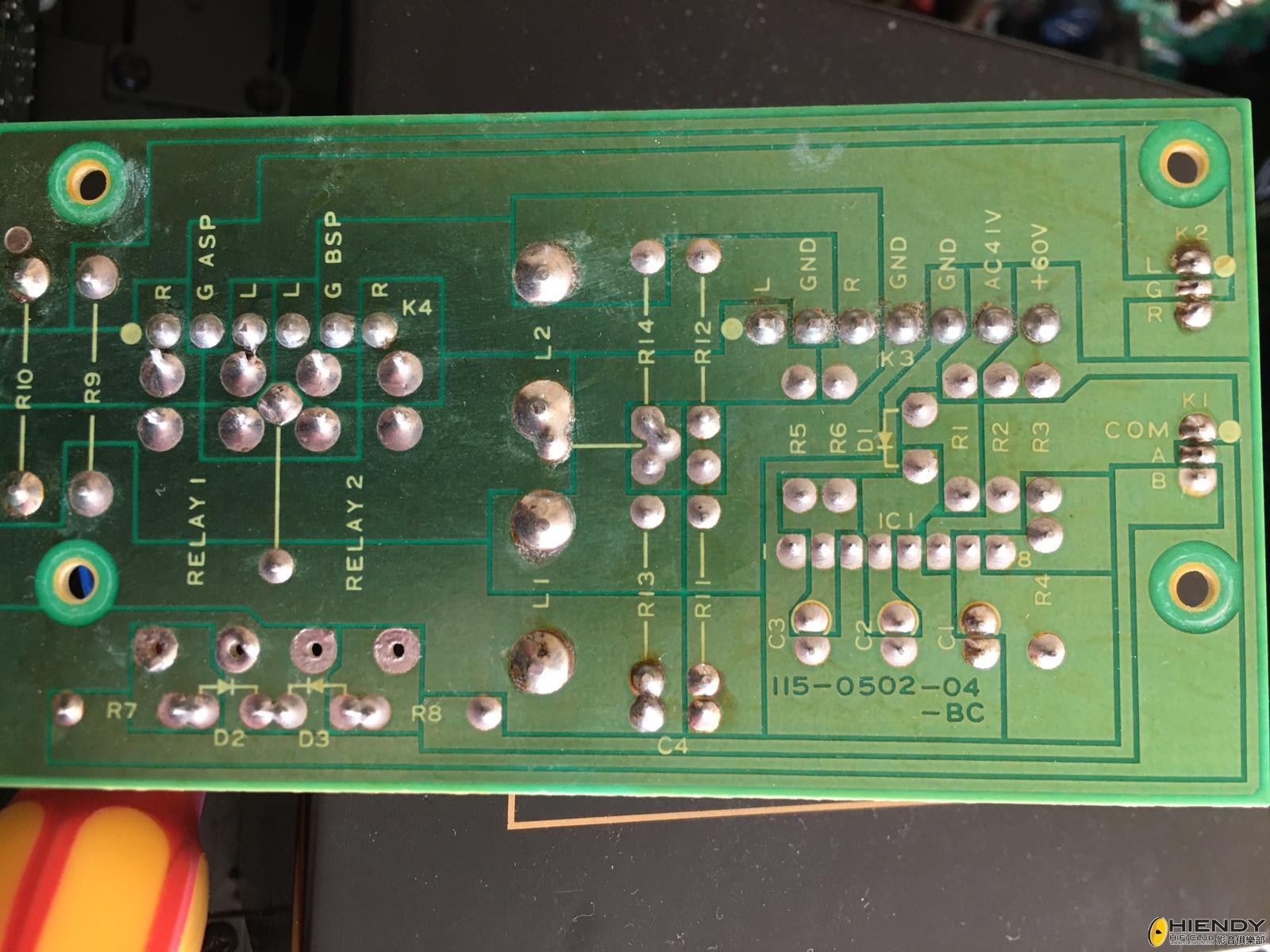

各位師傅,
想請教大家。 我部金嗓子E206擴音機聽聽下突然多是左邊音量收細聲,但也偶有在右面,通常是一邊的,
我曾多次用(Contact cleaner)清洗保護線路那底板(720-0016-00),音量情况立刻回復正常數日,但幾日後相同毛病又再發生.
所以想問問大家是什麽問题?
附上:電路圖和底板圖
謝謝。
線路圖
線路圖
底板
底板
發表於 2021-4-6 21:37:57 | 顯示全部樓層
speaker A 與 speaker B 都一樣情況嗎 ?
發表於 2021-4-6 23:45:59 | 顯示全部樓層
保護線路繼電器觸點退化,最後要換繼電器
 樓主| 發表於 2021-4-7 04:51:29 | 顯示全部樓層
marsover 發表於 2021-4-6 21:37
speaker A 和 B 情况都是一樣。
 樓主| 發表於 2021-4-7 04:56:26 | 顯示全部樓層
澳門客 發表於 2021-4-6 23:45
保護線路繼電器觸點退化,最後要換繼電器
謝謝你覆,關於在那塊板的繼電器,是之前的師傅己去除並且安裝了兩個開關,
圖片中有8條顏色缐在Relay 的位置。
發表於 2021-4-7 22:08:36 | 顯示全部樓層
rcheng 發表於 2021-4-7 04:56
圖片中有8條顏色缐在Relay 的 ...
我之前都估relay, 所以問speaker A & B.
如果唔係, 也有可能甩焊或cold solder或氧化了接點
唯有用烙鐵(加少少錫), 點下的焊位,
純個人意見, 唔係專業, 唔好打頭
 樓主| 發表於 2021-4-8 15:19:24 | 顯示全部樓層
marsover 發表於 2021-4-7 22:08
唯有用烙鐵( ...
謝謝師傅的回覆。我再試試你的方法。
