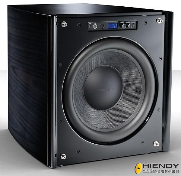

聽音響,低音是十分重要的,當低音出得靚、飽滿時,整體音效都提升了,音樂感也豐富了。 Velodyne Acoustics 在超低音市場上一直保持領導地位,它的旗艦Digital Drive Plus系列究竟多厲害。
1983年Mr. David Hall開發出自己的數位伺服控制系統後,Velodyne Acoustics 也正式成立,並推出首款產品ULD-18。Mr. Hall 取得專利的高增益伺服器控制系統在當時是一項重大突破,ULD-18比當時對手能發出更低、更響亮的低頻,而且失真率遠低於業界所能達到的20至30倍。ULD-18獲得許多大獎,包括了在1984年的特殊工程獎(Special Engineering Award)。2003年,威力登首度推出DSP技術,可運用在數位等化與分頻上,讓超低音的調校變得更精準,產品耐用性更高,這也讓 Velodyne Acoustics 產品有更上層樓。目前,Velodyne Acoustics 以旗艦Digital Drive Plus系列繼續領先業界,失真率僅0.5%,超越其他對手。
b253c8_2301543899dd4dcd98fa0b8fbb2cdfed_mv2.jpg showimage.2.jpeg showimage (7).jpeg

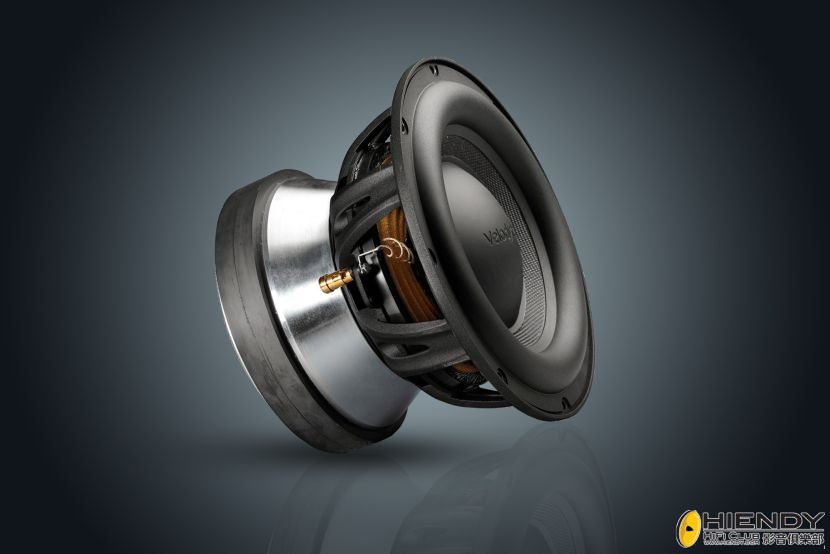

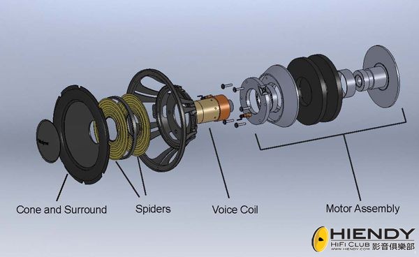

單元 - Velodyne Acoustics 認為超低音單體的重點有兩個,一是振膜的剛性一定要強,二是音圈與懸吊系統移動的範圍要夠遠,也就是所謂的「長衝程」。DD Plus的振膜是玻璃纖維加上Rohacell泡沫材質組成的三明治式振膜。玻璃纖維常拿來做遊艇,Rohacell則常運用在直升機的螺旋槳和子彈列車的車身,因此兩相合一做成的振膜又輕又夠硬,可以在劇烈運動下仍保持不變形的特性。長衝程則可提供極大動態。以DD Plus的12吋超低音為例,其衝程可以達到1.7吋,十分誇張。  相較於一般12吋超低音的衝程落在0.75至1吋的範圍,DDPlus可說是大幅領先。此外,它的懸掛邊有1.25吋寬,特殊的雙層彈波則是6.5吋,這樣的超規格設計便是為了提供最佳支撐,完美地配合長衝程振膜的工作。DD Plus 音圈方面, 一般超低音音圈的線圈多數是2至4層,但DD Plus 是有6層!而且直徑達是3吋,使用鋁音圈。更特別是,這6層線圈當中,有4層是像一般音圈一樣繞在音圈筒外圍,但另2層卻繞在音圈筒內部。到底為什麼?因為線圈的圈數越多,磁力越高,驅動振膜的力量便越強。但為什麼有2層線圈繞在內部呢?原來是為了散熱,這一舉解決音圈過熱的問題,高明。

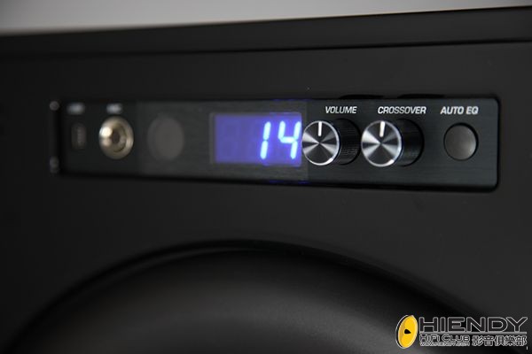

DD plus 的功能十分強大,除透過面板可進行基本設定外,面板上有一個mini USB輸入,可連接電腦,以進行深入的調校功能, 務求將DD plus完美搭配到系統中。旁邊另有一個咪高峰輸入,通過 DD plus 內置糸統配合跟機的一枚十分高級的咪高峰.  當進入自動設定時, DD plus 會產生一組預設的測試聲頻.   此時咪高峰會接收經由 DD plus 發出的聲音回到機內的 DSP 進行分析並自動調節各項設定至廠方的預計標準.  十分準確.

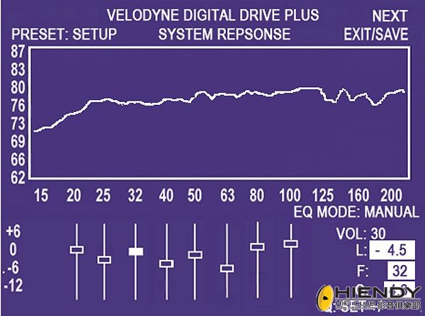

Velodyne Acoustics 很清楚要把超低音擺到適合的位置及調整好其實並不容易,為了讓事情變得更簡單,Velodyne Acoustics 開發出獨家的空間調校系統 Digital Drive Room Management。Digital Drive Plus會自動計算,並針對不足或過度的頻段加以補償或消減,這過程稱之為EQ。它可以讓系統自動調整,也可手調。操作過程透過畫面來進行,你可以把Digital Drive Plus直接連接顯示器(經由S-video或composite video端子),或是在PC上安裝Windows版的軟體,藉由電腦來進行上述步驟也可以。
經過自動調較的 DD plus 無論在音量、銜接、速度、響應, 可以說與最高級別的電子分音無別.  這是十分難得, 也是表現廠方的實力與技術非凡.

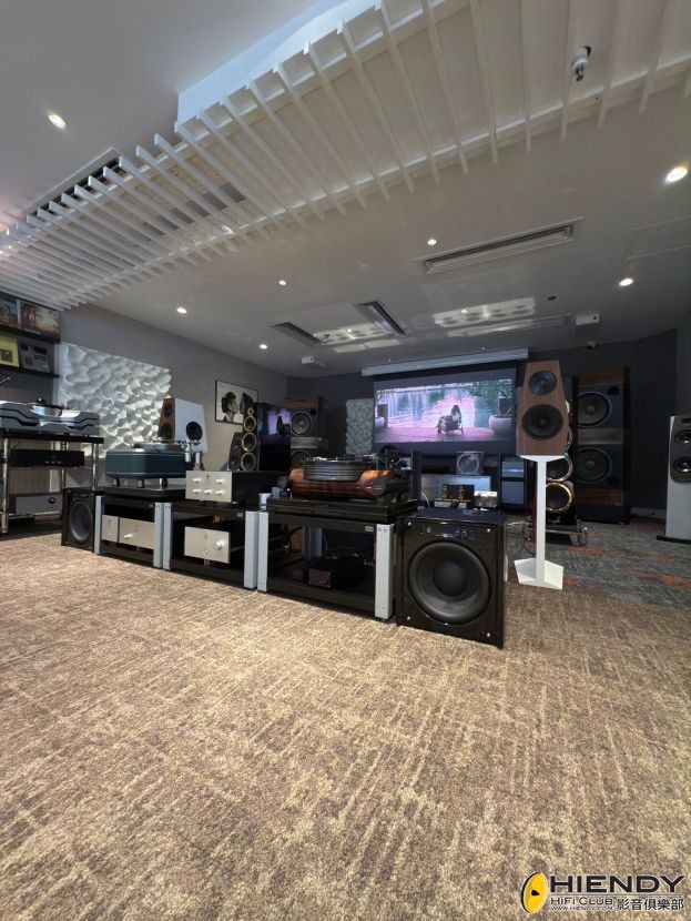

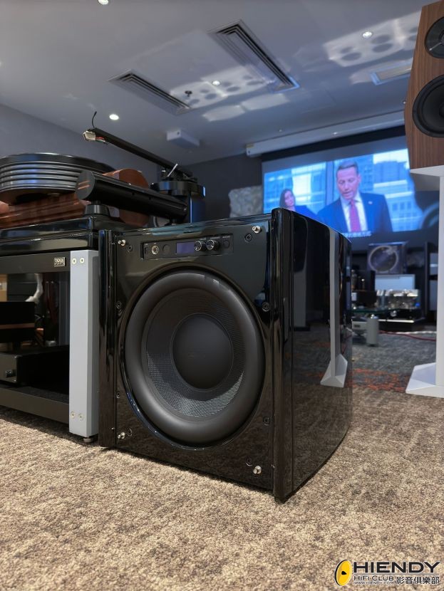

在showroom 裏放了兩隻 DD plus 12" 經 "自動調試" .  出來的效果十分驚人.  DD plus 是完全消失並嵌入主喇叭裏, 這是能人所不能的.
