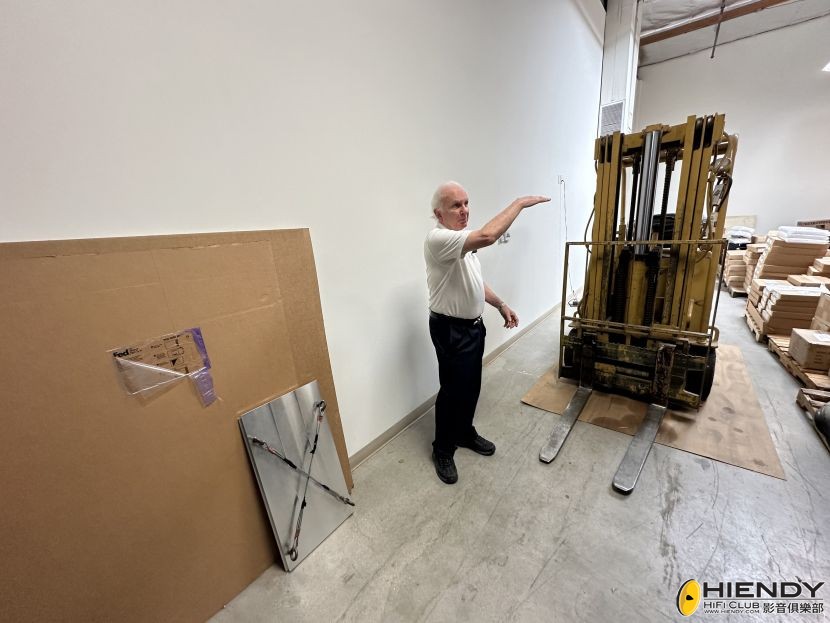

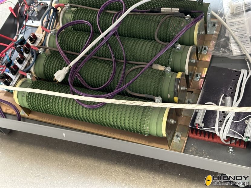

製作旗艦型號 Statement Power Amp 的地方,建立在主廠房區外另一個獨立的建築群,這裡的廠房並不算很大,是三、四間立屋組成,其中有會議室、辨工室、倉庫及生產房區,跟很多天價品牌的作業方式一樣,屬於超高成本的操作方式 ,由設計及工程大師 Stephen 先生主理以及親手操刀製作,John Curl先生負責類比電路設計和軟件控制規劃,其他文書總務則交由Stephen的太太擔任管理,而這裡的工作成員不超過十人。穿過會議室是寫字樓區,再往內走去便進入了物料儲存間,這裏的外殼配件與大型機件都一字長蛇陣的擺放在內,較重型的需要使用搬運汽車發動機的吊架車來幫手移動,卡板的大型貨品當然可以用剷車處理呢。  再往前走便是Statement生產線的源頭,電子零件的較對與底板插件整理工作區,由此處開始一直至產品製作完成,再通過所有查測工序,以上都完全由人手去完成100%  Man- Made,沿路進入一個較大的廠房空間,這裡就是 Statement的孕育搖籃,不論是外殼機件的組裝、電子部件檢測,2、4、8 ohms阻抗功率煲機及過載測試, 以及高精度的線路調較,一一都在此操作以及完成。

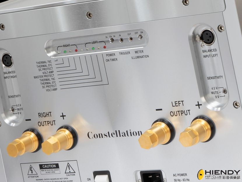

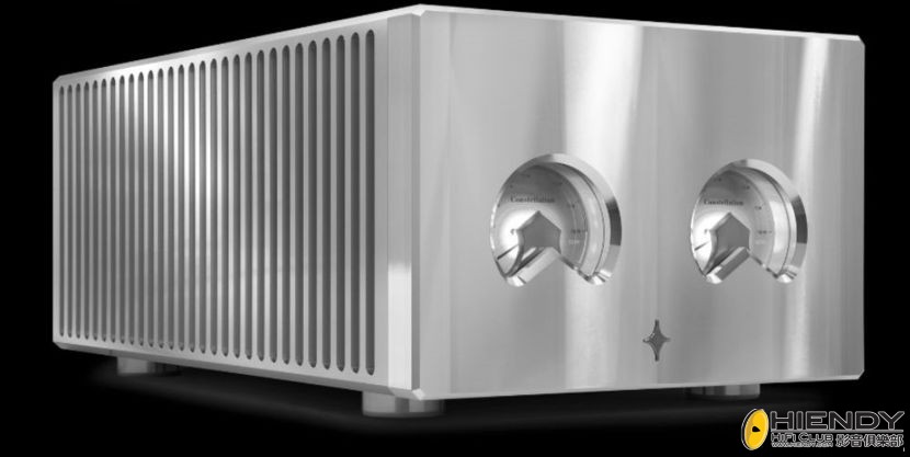

據 Stephen 所述Statement 功率放大器,其屬於單端型式放大線路設計,Statement Stereo Power Amp 內置 104顆 MOS 場效應晶體管負責功率放大工作。 錶板上的兩個大眼睛針錶盤是來自發拉利的御用零件廠,機體在備用時眼睛會是顯示紅色,著機工作時則會轉成藍眼睛,機背設有不同的安全及溫度保護顯示燈,除了 XLR、RCA 輸入接頭外,就是一對巨型而顯眼的喇叭接線柱,真正簡單而粗暴的貴氣感覺。 左右聲道 Daul Mono 設計,每聲道分兩組 26粒骨排,全平衡放大電路規劃,此種佈局對於電源供應實是特別講究,每組單端放大組必需有迅速、飽滿而穩定之工作電源,否則組件太反而有互調失衡的情況,即是僧多粥少,互相搶食的不良狀況。 這個時候,為此而設的Constellation (C-SMPS) 整合式開關模式電源供應系統,正是一個及時雨的天仙配了,令104粒骨排各善其職,發揮到最理想的威力效果。
