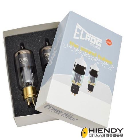

在本刊的文章中,很少會由一對真空管擔任主角,ER300B是一個非常罕見的例子。ER300B是一款來自德國的產品,品牌名叫ELROG,公司於1986年成立,查看網上資料,ELROG的來頭絕對可以嚇你一跳,因為ER300B是用德國真空管全盛時期,Telefunken廠的原來機器來製造,那麼製造人呢?他的名字叫Dr. Klaus Schaffernicht,大半生人在Telefunken 廠工作的老人家,直到廠房關門大吉,一位見證著Telefunken廠一切興衰的製膽工程師,網上未找到Dr. Klaus Schaffernicht年齡資料,但看到他的照片,估計應近80。Telefunken歷史中,好像從來沒有生產過300B,用Telefunken的機器,Telefunken的生產工程師,因此,我會用「現代德律風根300B」去形容EROG ER300B,聽過這膽的朋友,我有信心,他們肯定會同意我的形容。
ER300B基本與傳統WE 300B全無分別,完全可以直接代替,不過有一點要注意,據網上資料所得,若閣下的300B功放是「攞到盡」,貼近10W的機種,是不建議使用。另外,官方規格數值和WE 300B略有不同, ER300B的Plate Resistance屏極阻抗為9500,而WE 300B是700Ω, ER300B的放大指數為3.3,WE 300B則是3.8,基於這兩點轉變,ER300B的Transconductance轉移電導可達3300 Micro ohms,此舉是要使ER300B脫離傳統WE 300B用的Oxide Coated燈絲,用新物料Thoriated Tungsten鍍釷鎢燈絲,從而得出更大的工作電流,還有,當ER300B用於典型的300B功放中,數字上,Gain會有非常輕微的下跌,不會多過2dB,稍微提升些少Volume就可以補償。
Dr. Klaus Schaffernicht在一篇訪問文章中說過,他的ER300B並非只是Copy WE 300B那麼簡單,而是一款超越傳統的現代300B,我又是一句聽聲收貨,試ER300B,就即場借用大房的Triode TRX-3+TRX-M300前後級套裝,所有訊源、揚聲器及接線,與試聽用跟機膽TRX-3+TRX-M300時全無分別,一對TRX-M300換上ER300B,打掣Check Bias,一切正常,功率8W,照例播放LPCD4511《民歌蔡琴》,Track 1「被遺忘的時光」,第一句歌詞一出,ER300B與PSVANE WE300B的分別已相當明顯,蔡琴的嘴形更為精巧,高度與真人比例是一比一,已和蔡琴親自到場獻唱分別不大,音壓方面,上述那2 dB Gain的下跌,輕微得不易察覺,可以不理,聽到Track 3「你的眼神」,〔夢幻之球〕的女聲魅力全部健在,之前在友人家中,我有聽60年代後期WE 300B的經驗,同一張CD同一曲「你的眼神」,與腦海中的記憶比較,現時的300B韻味,幾乎是沒有兩樣,ER300B確實能把真正的西電300B音樂韻味完全保留,擁有絕種古董的朋友,可以把珍貴的球管放回保險箱內。Dr. Klaus Schaffernicht聽著名三極管音質的經驗,肯定多過我們不知幾多倍,加上德國科學家的慎密,他的說話有著絕對的權威性。
聽爵士音樂,播放STS Digital《Celebration the Art & Spirit of Music The Dutch Legends》,小號與昔士風,散發出銅管樂器的明亮光輝,銅質表面晶亮,一塵不染, B&W 804D的Diamond高音,把這種光輝緩緩地散射出來,帶有絲絲暖意,是一種比PSVANE WE300B更高層次的演繹,到Double Bass的環節,大牛筋有更豐盈的彈力,低音弦聽起來更為粗壯,彈力餘韻更覺清晰。播放GLM CD《Quadro Nuevo-Tango》,就同樣由Track 2「Garcias Tango」,跟機膽已能做到804D隱形,ER300B明顯有更寬闊的音場延伸力,深度感亦更為明確,最大的提升,又是一支Double Bass,有接近一比一的實在感,所在位置更為明確。ER300B的低頻表現,不單只令一對TRX-M300 有更強的Control能力,400Hz以下的低音份量也明顯增加。播放水木一郎的《GR Golden Rules》,動態對比大了,節奏感更為快捷,但音質完全沒有變薄,整體依然是 充滿密度,此環節,ER300B又勝過來自捷克的新300B。ER300B令TRX-M300 Rock得起,大膽試播《duran duran Greatest》,Track 12「Wild Boys」,Volume扭到9點半位,8W×2的連續功率,源源不絕供應804D,音壓應有85dB左右,電子低頻連環轟擊,揚聲器並未出現脫腳現象,ER300B的強大工作電流,果然強化了TRX-M300對804D的驅動力,再試聽《AFoot In The Door - The Best Of Pink Floyd》,Track 3+4 「The Happiest Days Of Our Lives + Another Brick In The Wall」,電子低頻出現緊湊迫力,雖份量不多,但結結實實的衝擊,我還是完全感受得到。再聽回LPCD 4511林憶蓮的《夢了、瘋了、倦了》,聽Track 6「瘋了」,聽感上多了一份狂氣,音壓不大,但仍然夠激有勁,Disco節奏交代得一清二楚。以8W×2的300B功放播電子音樂,換上ER300B,已變得不再是強人所難,輪到Santana出場,播《Supernatural》,電結他的輪廓邊緣鋒利起來,但搖滾火力依然是溫和的,斯文的性格始終是300B的特質,沒有了,就不能稱得上是300B,事實上,對比起我以往玩過的VV30B、VV300B、VV52B和4300BLX等等,款款可以有更高的功率,火力自然更為強猛,遇上金屬膜高音,聲音會出現沙石,論中高頻的細緻、精巧、圓滑、空氣感的擴散,ER300B實在勝出不只一籌,並且還可以保持深闊開揚的音場,ER300B是我個人比較過,音質最全面最突出的一款8W新世代三極管。
ER300B號稱ELROG The Sound Tubes其中之一,是一款非常好聲的現代德國三極管,我認為它的音色,100%完全保留傳統WE 300B的原有面孔,暖厚自然之處,亦帶有Telefunken古董膽的韻味特色,融合西電與德律風根音色的真空管,「現代德律風根300B」的確令我感到無比興奮,爭取時間,聽多幾張CD最實際。我說,現時沒有300B功放的真空管發燒友,手頭鬆動的話,一定要買一兩對ER300B在家珍藏,以備日後有機會用到,因為ER300B並不是量產型的東西。
ER300B全面性的音質表現,我敢說可以凌駕於現代捷克、俄羅斯、中國的一般仿西電WE 300B製品,Dr. KlausSchaffernicht有可能是現時,在德國碩果僅存的老前輩級真空管製造者之一,他本人年事已高,若他也....,真的不知有沒有傳人,不想了,立即就去買兩對吧!
