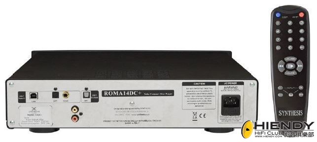

這套意式西裝當中,Synthesis ROMA 14DC+真空管CD機較有話題性,雖然外表傳統,就如一台普通CD機,但內裏是最新規格,其USB介面能夠播放最高DSD 5.6MHz和DXD,比之現今那些標榜入時、領先市場的USB DAC,實在毫不輸蝕,問題只是它太過低調。

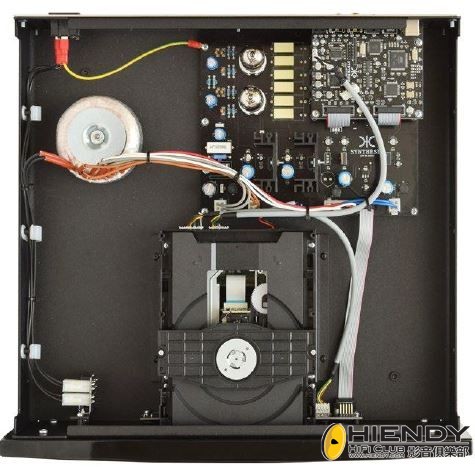

它採用TEAC CD 5020拾訊機芯,雖然這個CD盤並非高價貨,但勝在實用可靠,而且讀碟速度快。DAC部分以一枚旭化成AK4495S DA晶片為中心,輔以一枚同廠的AK4113數碼接收晶片,負責光纖、同軸輸入介面,支援最高24bit/192kHz PCM。非同步USB接收部分是重頭戲,用上DIY界別風評極佳的Amanero Technologies模組,不少網上評價甚至認為其性能與聲音優於XMOS,就因為這個模組,令14DC+的USB輸入支援DXD與DSD 5.6MHz。

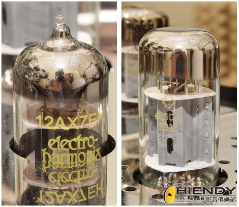

回想CD機面世初期,聽慣黑膠唱片的人總是難以習慣這種「新聲音」,原因有二,首先是不習慣,第二是早期的CD機做得不夠好。當時就有人發現,在模擬放大部分加入真空管,能夠去除惡聲。到了今天,CD機早就不需要動用真空管,亦有自然、平順的聲音,但膽機獨有的韻味,有着獨 特吸引力。好了,14DC+一共用上兩支6922EH,聲音又是否韻味十足?下文再作探討。
真正低調的是27AC合併機,就連真空管保護罩的空間都窄過人,看起來就更加不起眼,絕對建議用家在可行情況下將之拿走,整體外觀馬上提升一級有多。這是一台真純的真空管合併機,以一對12AX7配合四支6N3C,提供25W Class AB輸出,十分簡單, 然而推力遠比個數字為高,同樣地,也是下文再作分解。
