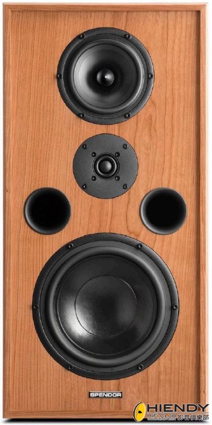

一個全無花巧的長立方體聲箱,一副非常典型的英式鑑聽器模樣,一種自上世紀八十年代末沿用至今、無大變化的造型!單就這幾句中性陳述而論,不單叫人幻想不出魅力何在?甚或有多少趕客效果!當然,知Spendor者不會因這幾句而有啥負面想法,但不知Spendor者若因這幾句、又或因本篇主角的老實造型而抗拒再去了解它的話,恐怕會走寶!恐怕將會錯過認識一對聲音來得豐富、流暢、甜美,兼細緻又透明得來不刺耳、不帶毛躁,且音場屬深後不埋身之好喇叭的機會!
倫理上,今日的Classic 1/2的始祖為早於一九六九年面世的BC I。BC I的走三單元制,包括雙高音單元(一超高音、一高音)再加一中低音單元,於前障板上作超高/高/中低/單一低音反射氣孔直列。同一時期亦類似格局的SP1,但低音反射氣孔靠側,且左/右兩喇叭作鏡影對稱。再之後,於一九九零年由三路三單元,由上而下直列一超高音、一高音、一低音,但低音反射氣孔一開二,並搬上超高音兩側的SP 1/2取代。四年後,再推出後繼的SP 1/2 Ε,往後再有SP 1/2R、SP 1/2 R2等版本。多年、多代以來的SP 1/2,由聲箱尺碼、單元排列及低音負載模式,均未曾有根本性改變,改變或改良主要在於各單元的技術及物料,內部接線,又或面板上兩反射孔/調諧管出口的處理。但,當進入今一代Classic系,SP 1/2出現了翻天覆地得來卻又叫人不感陌生之變!
時間就是最佳証明
今日的Spendor旗下雖有小巧、雅緻又和味的A-Line或傾向理性分析的D-Line,以應用家的不同口味或需要,但Spendor於廿十世紀六十年代末創立之初,已跟BBC鑑聽器的研發扯上關係,影響 一直至今。五十年過去,仍不忘初心,Classic系的發展從未間斷。時間就是最佳証明,半個世紀過去,經歷兩到三代人,Spendor Classic系仍受追捧,並發展出由書架喇叭仔到座地大喇叭。進入今一代Classic系,型號上沿用已久的SP不見了,直接了當地稱為Classic 3/5、Classic 3/1、Classic 2/3、Classic 1/2、Classi 100、Classic 200,六個規模差異相當大的型號。
Spendor表示,自旗艦作SP200推出,成為全球熱話後,於2017年,他們對全系成員來了一次檢視、並作出重大改良。新一代的Spendor驅動單元,採用先進的聚合物及Kevlar音盆、合金鑄造單元框架、高效率磁驅系統,優化的電動態阻尼、出色的散熱效能。分頻網絡亦經過精心改良,務求將透明度及動態對比提升至前所未有的水平。
以Classic 100為藍本
至於SP 1/2那翻天覆地得來又叫人不感陌生之變,就是以系內的明星級型號,即過往叫SP 100、如今叫Classic 100為藍本,再按比例縮小。
以Classic 100 (SP100) 為藍本下,1/2的三路單元,不再是直列一超高音、一高音、一中低音、兩低音反射氣孔開在超高音兩側的格局,而係改成Classic 100於上世紀八十年代末沿用至今的中/高/低三單元垂直排列。這編排下,有助修正三單元發音面到達聆聽點的時/相差。高音單元乃Spendor跟挪威SEAS的共同設計。雖屬至普遍的半球形軟膜高音,卻並非最常見的25mm/約1吋口徑,而係22mm/約0.9至0.8吋之間,但懸邊則相對粗壯得多。他們的設計方向並不在於甚麼超高音之向上延伸,他們深信延伸至25kHz已足夠、亦最恰當。反之,增強向下延伸更為重要,足以令分頻點設於較低週率之2.7kHz,務求高、中音有更平順銜接。
150mm(差不多六吋)口徑的中音單元,音盆並非過去沿用的半透明聚合物音盆,而係不透光且黑墨墨的EP77物質。210mm(逾八吋)口徑的低音單元,音盆為Bextrene、Kevlar的複合設計,這種輕巧、堅硬,且不易積存能量的物料,Spendor對之似特別有感情。過去,雖則不同的音盆材質雖不斷湧現,但他們仍認定這才是Classic系成員所需要的音響特性。多年來的市場反應亦証明,喜歡Classic系的發燒友或用家,都欣賞這音色取向。
某特定範圍及幅度
此外,音箱結構亦經過強化,並加入新型彈性體面板阻尼設計,進一步減少不良諧震之同時,保留必須、適當而受控的箱體共鳴。當絕大部份設計師奮力殺退所有箱體諧震、共鳴之同時,Spendor Classic系並未有跟隨大隊、主流,而係刻意保留、造出他們需要的箱體共鳴。他們深信,既然樂器有共鳴箱,揚聲器亦有需要適當的共鳴,從而令聲音更加自然又人性化。
通過以手指敲打聲箱的簡單實驗,我發現Classic 1/2的前障板非常沉穩、結實。倒也想當然,前障板起震的話,勢必影響單元運作,聲音肯定變得混濁。而箱側、箱背以至箱底的回響皆低沉短促,唯獨箱頂有大不同,明顯帶點共鳴感,故我估計Classic 1/2的適當而受控的箱體共鳴,主要來至聲箱頂板。只會隨特定的週率共震,且並非單一週率兼額定於某特定範圍及幅度內震動,以達至設計者預期中的聲音特性。
校聲與擺位
可以想像,兩者的格局同出一轍,揀Classic 1/2而不揀Classic 100的原因,不是體積就是消費的考慮,可能係個人對Size的喜惡,亦可能係條件限制。既然Classic 1/2等同細碼/精巧版的Classic 100,那就玩精巧、精簡地以合併機去配合,就來一款近期發現的貨色,且跟Classic 1/2相當合拍的合併機Luxman L-509X。負載82阻抗;靈敏度87dB的Classic 1/2,L-509X可生出120瓦功率去對應。實試過,本社大房雖達450方呎,但將L-509X的音量扭至十點鐘方位已夠聲、十一點則達可接受音壓上限。這配搭若放到二百方呎以內的一般家居,肯定游刃有餘。
憑變換配器校聲之餘,在Classic 1/2的三路分頻輸入上,其實亦有事可為!並不是要說雙功放甚或三功放分音類高成本又礙地方的遊戲,而係通過喇叭線直接上那組接線柱、又哪組經連接線Jumper輸入的手段,以微調高/中/低三路間之平衡度。簡單講,喇叭線直駁、訊號直接輸入的一路,能量衰減最少。反之,經連接線Jumper輸入的能量衰減必相對較多。就此,即可在只花時間成本之下,令高、中、低中任何一到兩路的能量較強或弱,以配合個人口味、房間聲學反應或配搭特牲的需要。再進一步,就是以不同特性的連接線Jumper去配合。當然這牽涉額外花費,但改變甚明顯且豐儉選擇皆有之!
擺位方面,離牆可以、貼近後牆亦無妨,由於採取前噴式低音反射孔,故無背噴式怕貼近後牆、低音被後牆過度激勵之憂!我於大房中離牆擺開Classic 1/2,適當的拗入toe-in角度下,再加上兩喇叭跟聆聽點採取等邊三角關係下,場面開闊而正路。聲音亦同樣正路、悅耳之間,亦甚人性化!
動聽、入心
《Lennon Legend》中的John Lennon唱其經典名曲〈Imagine〉,一開聲就是實實在在的人性化感覺,充滿情懷。一份好豐富、好豐滿的感覺,能夠在這個於一九七一年錄製、完全談不上靚的錄音中顯現出來,我知道這就是演譯的魅力、就是音樂感染力,確實係動聽、入心的感覺。Isabelle Faust拉奏《JS Bach Sonatas & Partitas》, 只單一支小提琴,依然毫不單調,基音、諧波、堂音皆層次鮮明,且強弱、主次有序。有鮮明而自然的主體,亦有偌大的空間感,非常精彩的音樂畫面,極之入耳,令人享受加投入的音樂重播。
恰到足夠而不著跡
要問更大場面的表現如何嘛!《Audio Compass/音 響羅盤2016》中〈Drums Improvisation〉,場面自在、踏實、立體又有力地擺開。大小鼓分明,敲打能量強弱、軟硬、質感對比更是鮮明又立體非常,加上動感與彈性之強、之生猛,確係令我難有挑剔的動感重播,但未必合追求強蠻攻擊力者口味!
場面再大的有Riccardo Chailly指揮萊比錫布商大廈管 弦樂團,演奏《布拉姆斯第一交響曲〉,定音鼓的氣勢, 群弦、長笛、雙簧管、單簧管、巴松管等先後現身,呈現出豐富、鮮明、盛大又有前有後的大場面,就在兩喇叭之後、橫跨整個大房闊度且深後地擺開。刻意去聽,似無明顯的棱角感,但整體毫無鬆矇或化開,結像、層次、依然明晰,這講法似有點怪或矛盾,我會解釋為,一切源於恰到好處;棱角感不多也不少,恰到足夠而不著跡處…………………就係好!
係時候找數了
然而,我深信!要令大家乖乖付鈔或碌咭,實不必出動大場面、大堆頭,只要播出林憶蓮《陪著我走》中的《李香蘭》或《殘夢》,那感情豐富,濃而不膩、冧死人而不濫情的重播,就經已殺人於無形!憶蓮、大提琴及結他就如在面前對著我演出,乾淨的背景前,憶蓮咬字的力度、大提琴的韌勁、結他的彈動,三者加起來,即有著如在撫摸人心靈、似隨時被觸及心靈深處的感覺!確實令人心軟,足以攻陷大家的定力、意志力防線!老友,係時候找數了!
口講無憑!如大家想知我有否誇大Classic 1/2的魅 力,又或有意考驗一下自己的定力、意志力,可親到有齊 Classic 1/2及L-509X的音響店作實試,即可知它們加起來的殺傷力有幾強!順帶一提,個人認為,那原裝金屬腳架必不可少,實效之餘,Classic 1/2加上這原裝金屬腳架的造型,實在太骨子了!
