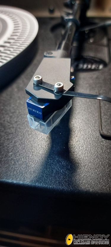

在整個黑膠播放系統當中能否播得好聲我覺得最重要係粒唱頭但亦係最難調教得好嘅一件部件!我對之係投哂大降!!!之前嘅分享提到我換咗SME唱盤後已煩少我最害怕嘅調教唱頭Null point,咁仲有乜好玩可改變聲音呢?那就是唱重!雖然我對呢方面仍只是小學生程度但調教唱重卻是絕對明顯改變重播表現!況且現在支唱臂給予我很大信心作多方面嘗試,好讓我去發掘黑膠更有趣及奧妙嘅地方!!
無論MM(動磁)或MC(動圈)唱頭也好,在它們嘅specification 其中一項叫Tracking force range,簡單講就是唱重調教有效範圍(太深入我也不識)!一般在spec. 中會有項recommended range(廠方建議唱重)通常會是最細與最重嘅中間點。曾有師兄建議可記錄低於唱重有效範圍内每一段所產生嘅不同變化,這確實非常有效好讓我知道唱重輕與重分別,就自己聽感最大分別及明顯就是低音量嘅重現!唱重比中位數越高低音就會多一點,反之低音亦隨之減少。我亦試過調教超出有效範圍之外嘅重量,太重嘅時候會導致聲音失真,細節減少和低音過大;相反太輕時導致落針後唱頭向上翹起而唱針在黑膠唱片上滑行就好似揸車時遇上路面Black ice一樣!兩者我相信也會對心愛嘅珍藏造成損壞!試過玩過就算。
經過多點重量比較現在我會以唱重有效範圍中間數(即廠方建議參數)加0.5g,這是我較喜歡嘅整體三頻表現!玩黑膠真是每粒音符嘅表現也在細節調教,真真正正是一門學問!
