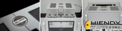

美國 Audio Research (ARC) 在音響界默默耕耘 54 年,現為 Acora Acoustics Corporation 旗下品牌,收購後一切如常運作 。今年 ARC 於全球矚目的慕尼黑音響展,展出新 Reference 330M 單聲道後級,基本設計是沿於上代Reference 160M,例如四層線路板、自動偏壓、RCA輸入端子...等。關鍵的放大部分使用 6 支 KT170 真空管,輸出功率提升至 330W。了解 ARC 的發燒友都清楚, 330M 的表現等於信心指數,廠方亦擺出嚴陣以待姿態,聯同 WADAX CD 轉盤及解碼,驅動 Magico S3 喇叭,某程度上 Magico 喇叭能反映出後級實力,這次示範相當成功,獲得的正面評價證明了 330M 具有實力,令人刮目相看。
全民期待
2022 年展出了 320M 單聲道後級 ,當時的構想是使用 6 支KT150 管作放大輸出,另有 2 支 KT150 管用於驅動級,輸出功率預計是 320W。不過,320M 最終沒有投產,它成為了今天 330M 的雛型,經過工程師進一步修改設計,決定使用 6 支 KT170,連帶整套線路也改了,基本上是重新設計。ARC 的粉絲等了數年,當知道 330M 面世的消息後,自然是很心急試聽效果。近日,香港分銷商「絃聲音響」在有限貨量中抽調出兩台 330M 讓本刊先進行測試,同行還有 Reference 10 前級。我在 ARC 的 IG 上看到,今次送來的 Natural 銀版 330M 是7月初完成生產,方便粉絲們襯上同廠前級。Natural 版 330M 外觀無疑是貼近了 160M ,但明顯看到變壓器相對較大,此外,除了變壓器之外,真空管部分沒有加裝機殼,凡此種種與過往設計劃出清晰界線,掀開新篇章了。

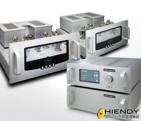

整套是四件的 Reference 系統進入試音室後,音響架上預先騰出的空間立刻被填滿。Reference 10 前級使用分體式電源供應器,主機和供電器的尺碼大致相同,它們的面板皆裝有手柄。我翻查 ARC 的族譜得悉,唯有 I/50 擴音機是沒有手柄,這設計似乎是家族的象徵。既然談到特徵,不妨多講兩句,ARC 逐步轉換器材的造形,譬如說訊源播放器和前級,以往採用密封金屬外殼,現在機頂轉用透明亞加力板,透明板一般是靜態演示才會使用,如今卻變成造型亮點,讓發燒友看見機內用料,滿足了好奇心。曾幾何時我也曾有所聞,工程師們發現機殼疏氣孔的功能,不僅為了疏導熱氣,還能避免高頻干擾纏繞在機內,ARC 過往製造的金屬殼是佈滿細小圓孔,現在是機身兩側是密封,頂板設有垂直三排橫條氣孔,姑勿論該設計有何效用,亞加力混合金屬混合物料,會對機箱的共振點起了變化,另一方面,外觀也不再是墨守成規,這設計可謂百利而無一害。
膽管穩壓優點多

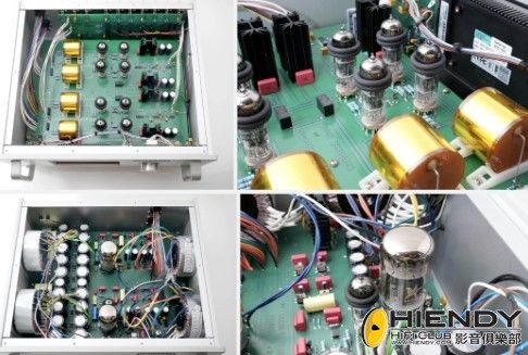

Reference 10 前級屬於新版設計,供電和主機同樣使用透明頂板,兩者的連繫全靠兩條專用電源線,讀者們或會認為,Reference 10 是分開控制和放大兩個部分作獨立供電,非也 ! 真相是用了雙單聲道架構,Reference 10 由供電至到放大輸出,全是雙單聲道線路,即是左、右聲道是獨立的線路模組,供電部分每聲道配置兩個變壓器,分別對應高、低電壓,並搭配豐富的電容陣列,及 6H30和6550WE 真空管,設計配合了 FET 晶體管,進行整流和穩壓。「膽迷」對真空管穩壓一點都不陌生,有此經驗的用家們大多認為,真空管穩壓令音色豁然開朗,提升圓滑度和細緻度,音場表現也更加寬闊。但在廠方的角度則未必相同,工程師只知道真空管整流及穩壓,是有助控制電壓緩慢地升降,避免了湧浪之類影響,延長真空管壽命,變相加強了對用家的保障,儘管想法角度不同,說到尾也是用家受惠,那便無需要過份考究了。
全面照顧

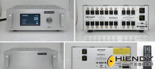

前級的主機使用元件數量比供電器少,看起來格局顯得簡潔清爽,左、右兩份線路的增益是由 4 支 6H30 小膽管負責,它們都戴上了膠圈以防止麥克風效應,輸出部分搭配了兩個 ARC 獨有的「黃金電容」,那是廠方特別訂製,除了生產商之外,可以說沒人了解電容的內部結構,不過,據 ARC 的慣性,每粒元件都經過匹配,使用的晶體管在內部管理時更分出 23級質量,因應用途來配對使用,我相信「黃金電容」是精銳品質,要是平平無奇就不用這樣神秘了。以我測試真空管器材的經驗,訊源多數屬於直出直入,頂多就是調校一下聲道平衡,而 Reference 10 的功能選項是挺多的,例如正相或反相切換、每組輸入增益、輸入名稱、顯示屏背景顏色...等,各項功能全部能在觸控屏上能夠點選更改,相當實用方便。機身正面設有大旋鈕音量控制、靜音和電源開關,機背連接介面提供了 7 組模擬輸入,ARC是沒有模組這類配件,所以 7 組 XLR 及 RCA端子的其中有1組是旁路輸入(By Pass)。在家庭影院盛行年代,旁路輸入是配合 AV 解碼前級,今天,家庭影院都縮小為一支 Soundbar,旁路輸入亦變得可有可無,查實用家是可以從另一方面去想,無數串流播放器的輸出帶有音量控制,個別機種更採用級進式電阻控制,要是經旁路輸入到本機,借助本機的"膽味"應可令數碼播放造出驚喜音色。本機的輸出方式也很靈活,3 組輸出包括 1 組固定電壓的錄音輸出,餘下的兩組 XLR 及 RCA 端子,能讓用家一口氣連接 4 部單聲道後級,或是利用其中 1 組連接耳擴,各種方式都能滿足用家的需要,發燒友應該對 Reference 10 沒有怨言。
魅影錶頭

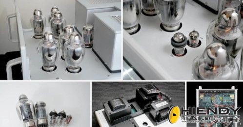

老實說,330M 與 Reference 10 在外形上完全是兩種格調,在我來看 330M 設計新穎之中仍留有傳統味道,這話怎麼說 ? 看看前方的薄形玻璃顯示便有答案了! ARC 深知錶頭對發燒友的重要性,卻又不希望將固有設計套入新機,於是想出以白光 LED 造出科幻感十足的撥針顯示,並嵌入有機玻璃裡,然後給它一個有型的名字—GhostMeter,這便擺脫了舊觀感,同時令用家眼前一亮,大收一石二鳥之效。330M 其他方面也配合了獨特個性,機身面板僅提供基本的控制鍵,盡量做出簡約感覺。控制當中不設模式選項,上代 Reference 160M 使用 KT150 膽管,可選擇五極或超線性三極模式,330M 則沒有這選項。輸出方式與眾多真空管擴音機類似,喇叭接線分為 8Ω 或 4Ω,實際無論是選那個,輸出功率也是330W,選擇純粹為了匹配喇叭的阻抗而已。喇叭輸出以外,訊源輸入是XLR及RCA端子,旁邊還有一個專用接地插。值得一提是電源輸入使用了20A電源線,意味了330M的電流需求是不低。即使如此,發燒友亦不必為此有顧慮,330M 整體做了各方面的維護,一方面實時監控膽管的狀態,系統更預設在沒有輸入訊號的兩小時後自動關機,發燒友就毋須擔心每月的電費會飊升了 ! 330M 還設有溫控檢測,當溫度上升至某個水平,機內的低噪聲風扇便會啟動,瞬即降低熱量,風扇是安裝在機底位置,所以對外觀毫不影響。
翻天覆地重改線路
330M 的最大亮點無疑是採用了 6 支 KT170 真空管,自 Tung-Sol 在 2020 年推出 KT170,這支新管間接影響了工程師的決定,順延至配合的線路亦要重新規劃,參考了歷代 Reference 的線路,330M的前端採用混合設計,使用了 ECC83 真空管取代了傳統的 JFET 作為輸入級。ECC83 真空管的輸出配合了雙極晶體管緩衝,這些特選的晶體管的特性很接近真空管,使得效果極具模擬味道。次級放大與經典的 610T 和 250 相似,採用差分電路,並搭配 DMOS 半場效晶體管作為負載。驅動級不再使用 6550 真空管,而是採用了全新的碳化矽 (SiC) JFET,提升了驅動級的動態範圍。透過在汲極和源極的自舉設計,以應付訊號大幅度擺動時,能提供更多的動態餘量,同時降低了輸入電容。據廠方表示,使用 JFET 作為驅動器的另一個優勢是可以對每支真空管進行獨立偏壓調整,因為每支管都有自己的伺服系統。電源部分採用了固態穩壓為前端供電,而輸出管屏極和驅動級則使用了 6H30 和 6550 管式穩壓。此外,電源還包含一個帶有大型扼流圈的 Pi 濾波器,有效降低了輸出級的電流漣波干擾。為避免用家把 330M 看成 320M 複製品,工程師將線路改成從輸入到輸出都是全平衡架構,運作模式僅限於五極管,索性把 KT170 管設定為最佳性能。感覺上 330M 比起雛形 320M,供電設計加倍專注,相信表現也會比之前預計更理想。

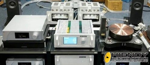

經過數天熱身播放,來到正式測試先播放女聲黑膠,選來陳果很有名的專輯「有空來坐坐」專輯,發燒友很喜歡聽有男聲獨白的點題歌曲,今次聽到男聲的質感較重,低沉之中夾雜了磁性喉頭音,與陳果溫柔歌聲形成強烈的音色對比,或許是因前級使用真空管作增益,整體人聲能表現出厚潤感覺,同時間低音也來得從容寬闊,像歌曲裡的低音是相當豐滿,最令我驚喜的是樂器的分隔層次,不僅線條清晰滑順,樂器間的分離度也十分明確。這種「膽味」與細緻分析力兼備的效果對我來說非常新鮮。雖然我未深入比較 KT170 與其他放大管的差異,但此次人聲效果讓我感受到 KT170 的高音圓滑且富有光澤,對喇叭單元的控制力較為寬鬆,因此在播放管弦樂時顯得格外淡定。

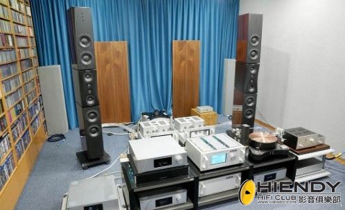

就說播放 「inakustik A Spectacular Sound Experience, Vol.2」45轉黑膠,其中兩首古典樂曲 ; 白遼士的〈幻想交響曲 : 斷頭台〉和穆索斯基的〈圖畫展覽會〉,兩曲均展現壯闊的音場,相較以往的聆聽經驗,這次更加注重質感,從容的節奏令聲音顯得穩定。而在〈基輔大門〉中的流暢延伸,則展現了極富張力的綻放感,切合了樂曲本身的富麗堂皇。這兩首古典樂更突顯出 330M 適合搭配大型喇叭,例如驅動 Dynaudio Evidence Platinum 時,大喇叭所展現的場面和氣勢,力度收放得當,難怪在歐美地區常見 330M 驅動體形魁梧的旗艦喇叭,確實有其原因。
