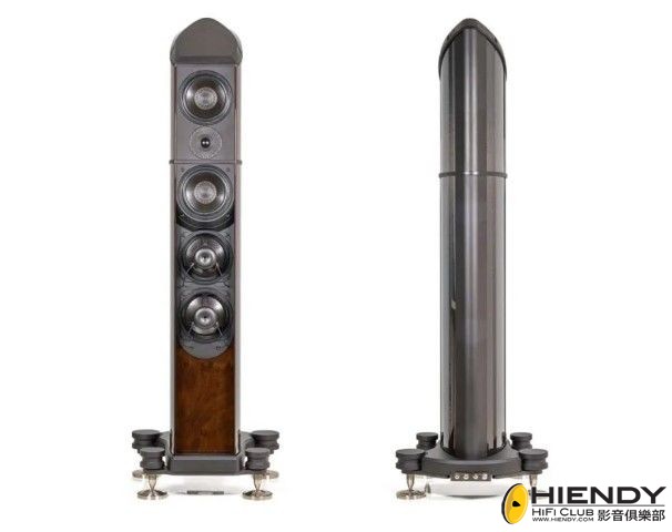

但事實上,Wilson Benesch 對碳纖維熟門熟路。該公司自 1989 年以來一直在其轉盤和唱臂中使用這種材料,並於 1994 年開始在揚聲器中使用。對於 Resolution,整個單體式外殼由碳纖維製成,揚聲器後部、側面和前傾頂面的部分都可以看到碳纖維。碳纖維賦予 Resolution 獨特的酷炫外觀,同時也賦予揚聲器獨特的堅固性。
如前所述,在產品上大量使用碳纖維並不便宜。 除了它們不常見的音質優點外,它們還具有大多數同價位揚聲器所不具備的特點:纖薄、輕盈和優雅。無論你如何評價 Resolution 的眾多競爭對手,這些字詞通常都不會浮現在你的腦海中。使用碳纖維後,Wilson Benesch 可以建造不顯眼的落地式揚聲器,但內部空間足以容納低音揚聲器。

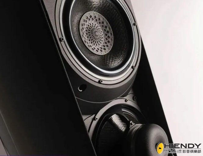

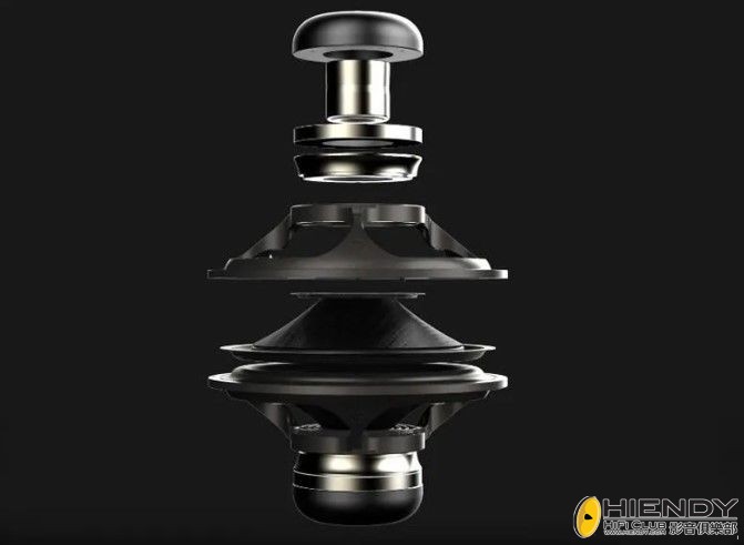

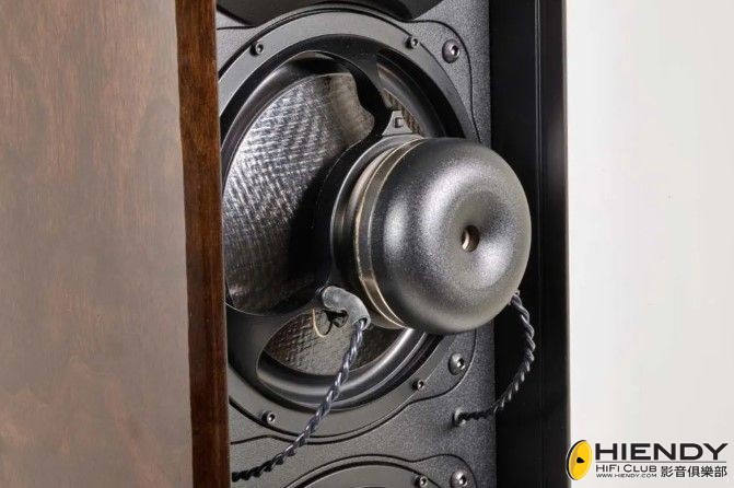

然而,該公司希望做得更多,以確保 Resolution 的纖薄身材不會損害低端能量、清晰度或延伸。這就引出了第二個罕見的設計元素:等壓低音揚聲器負載。與碳纖維不同,這項技術可以追溯到很久以前。 Robert Harley 的補充說明解釋了它的工作原理,但要點是等壓配置涉及兩個機械耦合的低音揚聲器,它們之間有空氣間隙。這種看似簡單的佈置的結果是,對於給定的前擋板面積和箱體內部容積,等壓配置將提供非等壓系統的兩倍低音輸出。 Resolution 包含兩個等壓對,總共四個低音揚聲器,每個低音揚聲器的直徑為 7 吋。這四重奏由 7 吋高低音單體、一個 7 吋中音單體和一個 1 吋高音揚聲器補充,全部採用改進的 D’Appolito 配置。
我所描述的兩個設計元素賦予 Resolution 兩個對應的視覺提示。我已經提到了碳纖維在各個位置的應用。此外,等壓負載的使用解釋了為什麼當面對揚聲器時,您會看到兩個低音揚聲器的後端指向您。您會看到,等壓低音揚聲器對可以面向同一方向(「直列」配置),這是 Robert 的補充說明描述的場景,也可以彼此面對(「翻蓋」配置)。在第一種情況下,兩個低音揚聲器都面向前方,但您只能看到前面的那個。但在翻蓋佈置中,也就是 Resolution 中使用的佈置中,不可能每個等壓對都有一個低音揚聲器磁鐵面向聽眾。
Resolution 獨特的美學設計讓我需要做一些調整。我以前不習慣看著揚聲器,看到驅動器的背面。當 Wilson Benesch 告訴我 Resolution 客戶喜歡反向低音揚聲器配置時,我最初持懷疑態度。然而,隨著時間的推移,我加入了他們的陣營。我認為,低音揚聲器的磁鐵並不比其錐體更吸引人。此外,看看驅動器的工作端也是一種樂趣。對於那些不能去那裡的人,製造商提供了格柵蓋。

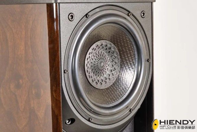

TACTIC 3.​​0單元

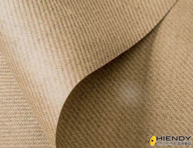

TACTIC 單元可以說是其品牌的標誌,能實現非常平直的頻響曲線,簡化分頻器的設計,甚至可以完全不用分頻器。 第一代的 TACTIC單元是以聚丙稀基材經過高溫催化,提煉出具有結晶性的「單結晶聚丙稀纖維」,再將這種本身強度極高的材料進行編織處理,並且在高溫下將其固定化,最後製成一種質量輕、硬度高、阻尼特性優秀的完美振膜材質。第二代TACTIC單元,金馳提升了其驅動效率,單元的表現更為線性,效率也提高了3dB。
全新的第三代TACTIC 3.0單元除了整體的單元設計進一步優化外,還增加了3D列印的碳纖維複合材料的FIBONACCI斐波那契阻尼器。斐波那契數列來自十二世紀的義大利數學家Leonardoda Fibonacci,由此衍生出黃金矩形、黃金分割、等角螺線、十二平均律等數學與物理上的運用。金馳運用這個概念將TACTIC 3.0單元打造為為全世界最線性的全頻單元。

ISOBARIC等壓推挽低音
ISOBARIC等壓推挽低音是以兩個單元面對面方式產生反相的聲波能量,藉助低音箱體的等壓效應,讓內側的低音單元幫助外側的低音單元聯同運作,以達到疊加的能量表現。一直以來,金馳追求一種在有限音箱裡發出足夠低頻能量與下潛的設計, 最後發現只有ISOBARIC等壓推挽能夠達到這一效果,並保持靈敏快速的響應。
此設計對單元設計有著很高的要求,金馳盡可能採用體積不大效率更高的磁體,搭配特殊的鋁框架,才能在推挽工作時充分控制音圈,又能避免推挽背波的反射。 ISOBARIC 等壓推挽低音設計幫助金馳苗條的箱體設計下大幅提升低頻表現力, 進發驚人的低頻能量與下潛。

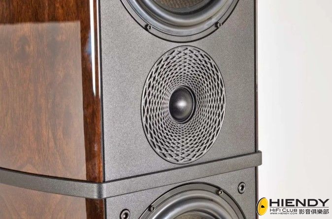

中音單音直通
中音的表現可以說是決定性的,TACTIC 3.0單元具有優秀的全頻表現。 TACTIC 3.0中音與TACTIC 3.0低音單體使用相同的材​​質和工藝製成,但是表面編織的纖維粗細不同。金馳將其直通,不經過分音器,利用特殊的機械分音技術,並靠單元本身的特性與音箱構造達到分頻的目的。在全新的阻尼器阻尼器的加持下實現了更完美的自然滾降,可謂無分頻應用的完美示範。
