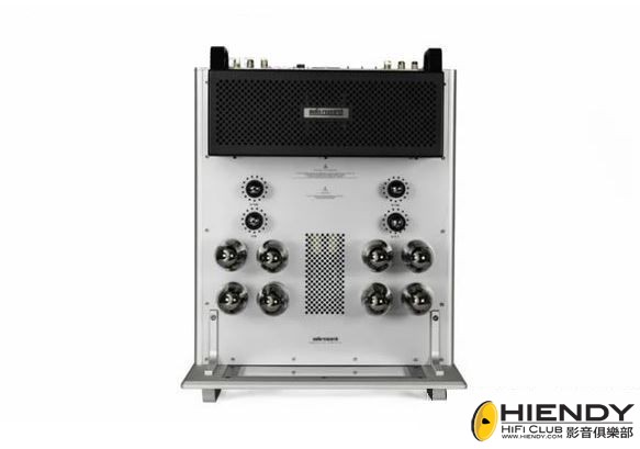

當ARC在2019年慕尼黑高端展會上展示原型機時,我第一次看見了 Reference 160S。新款放大器具有與其前身Reference 150 SE相同的總體架構,但那塊華麗的,官方稱之為“Ghostmeters”的透明儀表引人注目。在這個立體聲放大器上每個聲道都有單獨的UV表。透過Ghostmeters往裡看,您會注意到新放大器具有與 Reference 150 SE 相同的電子管元件(四對匹配的KT150輸出電子管和四支6H30電子管)。根據ARC的Dave Gordon的說法,“160S比150SE的儲備輸出功率更大,但考慮到電路的巨大差異讓我們的工程師對它的使用相對保守。”160S的額定功率是140W,但本質上它的輸出能力要超過這一數值。

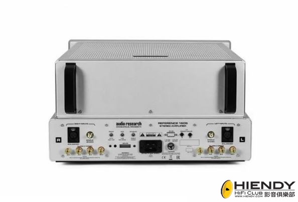

此外,更堅固的底座和更少共振的電子管保護罩的組合使放大器更不容易受到振動的影響。使用更厚的四層電路板也帶來了優勢:增加的接地層可以改進零件佈局並降低本底噪聲,同時在裝配中減去跳線。對於 Reference 160S,插座連接到較厚的電路板並由金屬框架支撐。插入或移除管子會更安全更穩固。
關於自動偏壓:隨著電子管的老化,它們消耗的電流量可能會發生變化,並且任何電子管放大器都需要對每對電子管進行合適的偏壓設定,以確保電子管在其和放大器的設計規格範圍內運行。對於較舊的參考放大器,調整偏差是一件非常痛苦的事情。值得慶幸的是,ARC在Reference 160M單聲道上引入的自動偏置設定已經延續到Reference 160S,因此偏置放大器所涉及的手工勞動已成為過去。此外,按下前面板Tube Monitor開關可啟動分佈在主按鈕左右兩側的八個小LED燈,每個輸出管一個。如果任何一個 LED 無法點亮,則說明輸出管失效,需要更換該管。
除了這些重大變化之外,還有其他一些變化提高了便利性和美觀性。除了冷卻風扇的開關外,過去在裝置內部只能使用手電筒通過通風孔才能看到的管時計數器現在也在後面板上。
Reference 160S立體聲後級的另一個特點是可選擇超線性和三極體模式。當然,選擇三極體模式意味著你放棄了一半的功率輸出。考慮到我的揚聲器的相對低效率和寬頻寬,所以我堅定地堅持使用超線性輸出。Reference 160S具有完全平衡的電路結構,前幾代Reference參考放大器僅提供 XLR 輸入。由於客戶的要求,單端輸入現在與標準平衡 XLR一起包括在內。揚聲器輸出端則有4,8和16Ω負載可選。
