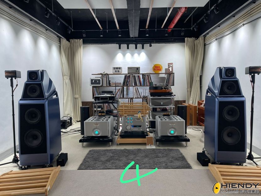

上期講到Team 3班科學L過嚟,用電腦模擬間房做出數據,好多猛人會覺得唔需要,可以靠對耳去聽,喇叭擺位可以移前移後放到啱位置聽就可以,依個方法我唔反對,只係我覺得効率比較低,喇叭要移前移後幾多?左右要留幾多位?靠我一個慢慢磨,玩到2046都未攪得掂。需則玩音響最終都係聽聲收貨,不過玄學歸玄學,唔可以靠信仰好似有病去飲香爐灰加水能醫百病咁,聲學講到尾都係物理學一種,都係有數計,所以都係科學少少,計啱個位放好先再用對耳去聽去微調,可以走少好多冤枉路。定好位置我總共試咗幾個嘗試,傢俬放置、room acoustic物料放置、隔音簾用與唔用等,又搞足兩個禮拜,好彩Team 3個個年輕力壯,我呢啲費佬當然只淨係手指指,坐住睇三隻Pokémon 幫手做嘢。點解唔落手?你有冇見過小智親自落場隻揪?
當擺好喇叭,又嚟坐定定聽吓有冇大問題,發現駐波問題都仲係有,正開始考慮點解決時,Team 3已經漏夜抬咗兩支AVAA C20上去,依支主動式駐波消除器我個人原來唔係太接受,因為支嘢體積大,要放入屋係有難度,依家當然大把位置可以玩,加上建議一買就一對,即係又要駛多舊錢。反正來都來了,又試試個効果,先由放置牆角開始,兩支C20一開,已經解決我60%問題,喇叭後牆位置真係好似開咗空氣清新機咁,乾淨俐落,而且音質亦都唔會話用咗出現不良影響,所以冇辦法,即刻跌錢入兩支返嚟。
至於駐波問題係咪已經解決?依個世界邊有咁易…裝好晒之後再重新量度,發現兩邊放黑膠嘅木架有好嚴重駐波,於是又要洗太平地,將所有黑膠搬走,再抬走兩個大木架,依家將對木架放正套機後牆,然後所有機移前多一尺左右,真係做到骨都散。之後再試聽,音質果然已經有大躍進,基本上唔駛點再搞都可以聽,依家只係聆聽位後面仲有待改善,可以慢慢處理,隨之就可以開始調教音色。
之前諗住新場,打算先用最簡單方法處理,所以房間四邊圍上隔音簾試試個効果,依家反而覺得中高被吸得太多,而令音色欠缺彈跳力,經過一輪調教之後,依家將全部隔音簾束起反而有返活力、精神百倍。之前有啲高手話用咗隔音簾後成個格局似靈堂,我自己需然冇為意,不過我近排我終於發現原來係差少少嘢,就係差張相,之前有提過嘅高手,原來你哋咁有詩意開始想搵地方,唔好浪費機會,啲隔音簾仲未會拆,你哋可以發你張相俾我,我可以免費打印再放正房中間,我好樂意隨時為你打返開啲隔音簾,仲可以潮少少整隻MastaMic首破地獄你嘆吓,唔好理歌詞,認得個名再加個beat夠勁就惦,保證你high到昇天!
