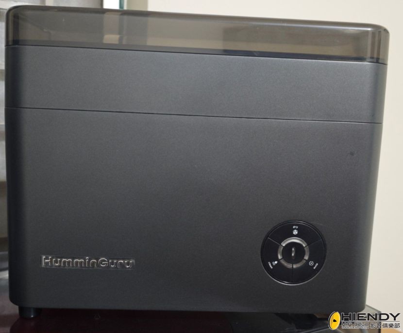

黑膠玩家必備之物,入坑買了超聲波洗碟機HumminGuru Ultrasonic Vinyl Record Cleaner
入手黑膠系統後買了不少二手舊頭版黑膠一直有留意二手想揾返部來用但基本上二手區一出來就秒比人買左,未買前那些炒豆很嚴重很污糟的黑膠只能夠手洗或者拜託朋友T大幫手用佢的貴價洗碟機幫手洗,直到上個月有朋友說退燒,我問他那台HumminGuru出了沒有,他說沒有還在,我就接了朋友那台回家還送了一些工具給我,在此多謝朋友J先生回來後看了說明書看似很複雜,其實操作很原始簡單,有個水箱有刻度倒入蒸餾水到指定的位置,之後水箱有個過濾棉用哪個水箱嘴好似茶壺咁,倒落洗碟的不銹鋼水兜內,之後放回水箱到機內,之後開機大致上分兩種模式深層清洗和快速清洗,深層清洗就是十分鐘超聲波十分鐘吹乾,開機後洗完會自動抽污糟水落水箱,之後進行吹乾,用快速5分鐘的話有機會黑膠仲有水漬吹唔乾,我通常都係用10分鐘吹乾,吹完基本上完全乾透沒有水漬除非當天濕度很高,洗完再聽的話效果很理想,聽起來可能不及T大那台昂貴那麼好,但是出來的效果已經很理想,本身有些黑膠某一段會跳線kick住和本身很嘈的,用這台洗碟機洗完完全解決了本身的問題,另外這台洗碟機是美國公司香港人設計珠海製造的所有才那麼便宜,要是外國生產沒有一萬蚊也買不到,所有香港二手區一出現給人秒接,現在HumminGuru出了新一代nova洗碟機價格要五千多元,但是基本上洗碟的技術還是和舊代沒什麼分別,只是升級了風扇的功率加快了吹乾速度由舊代5至10分鐘,變成3至6分鐘,洗十吋和七吋不用轉換器基本上只是功能上改進使用方便左,不是洗碟效能提升了,最重要一點是沒有自動泵水到水兜功能,還是要自己手動倒水落水兜,所以我沒有買新版nova就是這個原
因,因為比舊版貴了兩千元加上我的舊版是買二手更加便宜,洗黑膠又不是要日日洗基本上改進吸引不了我買新版的,有舊版已經滿足了能用好幾年的話到時壞了再算,不過我看他的設計那麼簡單應該是非常內耐!
