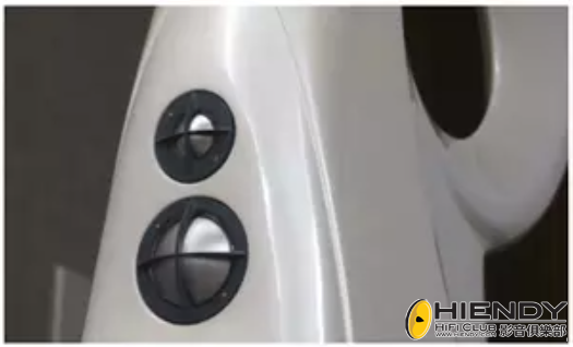

▲左:Giya G2沿用G1的「D26」鋁鎂合金高音、「D50」鋁鎂合金中音,並在振膜外加裝十字防撞桿。 右:為配合全新C175低音單體的電聲特性,C125S5鋁鎂合金中低音特別將音圈磁力結構重新設計。

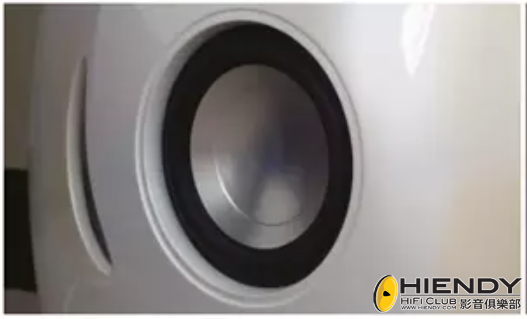

在快速介紹Vivid Audio與B&W Nautilus鸚鵡螺間的殊異後,將焦點放在這對Giya G2。過往在國內外音響展上,若只有G2一枝獨秀,許多人往往難以分辨它到底是G1,還是G2?原因是兩者的造型一致,體型相仿,單體編制也同為4音路,5單體,各單體外觀也沒有任何差異。不過,若將G2與G1擺在一起,同台亮相,立刻就會發現G2的體型約莫是G1的八成長寬高,同時,也能看出G2音箱底部兩側背靠背相對作反作用力抵銷發聲的低音單體口徑較小——根據原廠資料,G2所用的低音單體為9英寸的“C175”,G1212525C25125”2512525000272525了50002。特別的是,除了口徑不同外,其他諸如振膜材質、懸邊結構、50mm的衝程係數、磁鐵結構,兩低音單體間則無二異,換言之,C175是為了因應G2等比縮小化而生的單體。
G2的分音網與G1一樣設定在220Hz、880Hz、3500Hz,不過,由於箱體與低音單體口徑同步縮水之,「C175」低音單體的效率也較G1的「C225」降低2dB。為此,G2不僅將「D26」高音、「D50」中音、「C125S」中低音單體的效率全都降低2dB,以匹配全新C175低音單體的電聲特性,同時,也將原本G1的「C125」中低音單體的音圈磁力結構作了修正,使其衝程、瞬態反應速度能與C175低音單體同進退,型號於是改為「C125S」。另一方面,各單體間的距離也稍微拉近一些,以維持點音源的目標。

▲左:G2音箱底下有兩顆背靠背相對作反作用力抵銷發聲的C175鋁鎂合金低音單體。 右:各單體各自耦合獨立的背波導管,導管呈現前面開孔寬,後面漸次縮小的中空狀,目的是要引導單體在音箱內的反作用力聲能順暢釋放,而不影響單體直接音的音質。

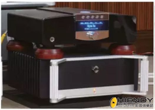

經過兩小時多的試聽後,我特別請求林總經理幫我換部綜擴,最好是音樂性強,音色濃鬱的綜擴。選來選去,最後決定以8歐姆負載時,每聲道輸出180瓦,音色溫醇,聲底寬厚,高音華美的mbl C51為參考。結果,這一換,Giya G2頓時從一板一眼,中規中矩的嚴肅指揮變臉成情感豐富,活潑外向的多情種,人聲演唱與器樂演奏聽來都更深情款款。很明顯地,如此高反差的音樂性提升乃來自於中低音域的厚度更寬鬆,音色更溫暖所致。
在G2的中、低音聲部在C51的驅動下明顯豐滿之後,連帶地,高音線條質地也變得更形圓順光滑,而且還饒富甜而不膩的光澤,使得鋼琴觸鍵泛音,小提琴高把位的顫音,薩克斯風的抖音聽來更為迷人,相信多數樂迷喜歡般詮釋風格。因此,如果各位在煩惱該為G2挑選怎樣的後級,我會建議各位朝向“放什麼都好聽”的音染派、美化派後級下手,除非您鍾情於理性派、精準派、照妖鏡派的聲音作風,Avantgarde XA-PowerXA-PRE 這類音高、音調、音場、都要確實端正的前後級才會適合您。
▲左:本次外試分別以每聲道輸出150瓦的Avantgarde XA-Powe與每聲道輸出180瓦的mbl C51作為參考後級,前者理性,後者感性,搭配Giya G2,各有風味。 右:本次外試的參考前級-Avantgarde XA-PRE與參考訊息源-Esoteric K-03X CD/SACD播放器。
