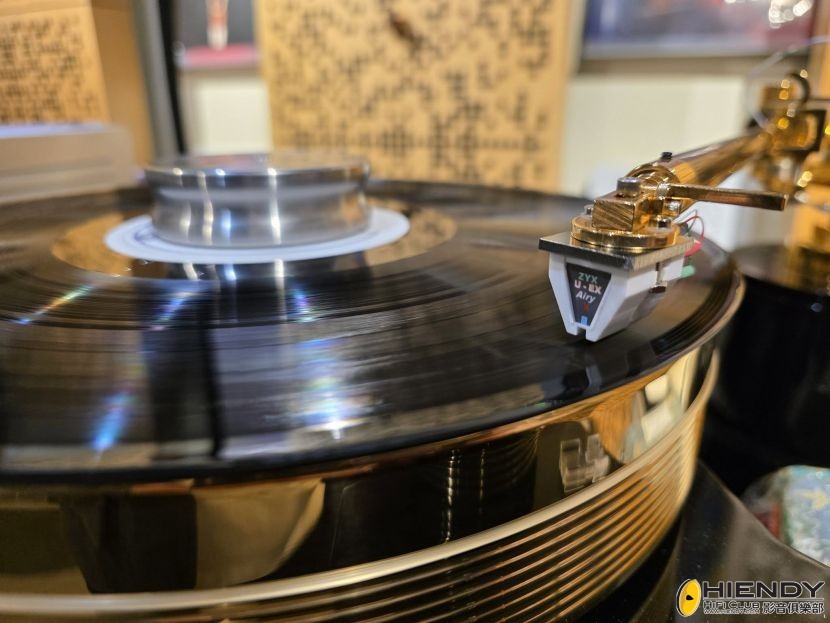

依粒粗口頭透明, 動態強。 唔錯喎
https://soundofstrings.com.hk/product/zyx-ultimate-ex-airy-mc/
ZYX ULTIMATE EX AIRY MC
ZYX 的新型“Ultimate Exceed”系列動圈式唱頭
簡而言之,動圈式唱頭可以被描述為一種換能器(一種將能量從一種形式轉換為另一種形式的裝置) 。
它會感應出與線圈中的振動速度成比例的電流。通過針尖跟踪唱片凹槽所產生的機械運動,將其排列在垂直於磁場線的方向(傾斜 90 度)。這會產生並傳輸聲音信號。可以稱為轉換器。
為了實現忠實、高質量的再現,磁場(線圈所在位置)中的磁通密度均勻至關重要。
在目前廣泛使用的動圈唱頭的情況下,線圈架由具有高磁導率和良好高頻特性的材料製成。這意味著線軸對所施加的磁場高度敏感且具有反應性。因此,這種類型的線軸發出的信號比非磁性線軸發出的信號高六倍。因此,可以減少線圈匝數並降低振動系統的總質量,從而實現寬帶再現。
我們應該注意到,通過使用磁性繞線管,本應均勻的磁場和磁通密度可能會受到繞線管振動的干擾。這是因為用於立體聲再現的兩個線圈在受干擾的磁場中生成左聲道和右聲道信號。由於左、右聲道線圈的佈置使得繞組與垂直軸偏移45度,因此這些線圈的接地端子位置位於不同的點,間隔線圈長度。由於這種情況,左音頻信號和右音頻信號在兩個不同的受干擾磁場中生成。
為了消除這種現象,需要將左右接地端子設置在同一磁場內。因此,即使磁場受到干擾,左右線圈也會在同一磁場中發電。
ZYX是第一家開發並實施這種獨特的“單點接地端子、雙輸出系統”的唱頭製造商,因此能夠徹底解決這個問題。
所有新的 Ultimate Exceed 系列均採用了這一新系統。
現在,有了這些新型號,我們可以立即清晰地聽到在同一磁場中產生的左右聲道的均勻聲音再現的好處。我們擁有自然而感性的聲音以及真正出色的模擬再現。實現我們一直在努力追求的真實情感模擬聲音。引人注目、強烈的瞬態、清晰的焦點和定位,我們甚至可以“感覺到”大鼓的皮膚產生共鳴,就像現場表演一樣。Ultimate Exceed 系列讓我們更接近真實的現場音樂活動。
新型金銀合金線圈線(GS)
在傳統的Ultimate系列唱頭中,有三種線圈線可供選擇——晶銅、金和銀。在新的Ultimate Exceed系列唱頭中,有兩種線圈類型——結晶銅和金/銀合金。
GS合金型線材雖然因合金加工而電阻值有所增加,但您可以享受到融合了金銀優點的獨特、細膩、圓潤、寬頻帶的聲音。
世界首款採用動圈式唱頭的 C-1000 碳針桿
ZYX Ultimate 系列(100、Airy、4D、OMEGA 和 DYNAMIC)首次在動圈式唱頭中使用碳針桿。該碳針桿由1000根複合碳纖維製成,因此得名C-1000碳針桿。
這種複合碳纖維比鋁、鐵和鈦更堅硬。此外,其比重僅為硼的一半。因此,我們可以肯定,C-1000 碳針桿是模擬唱片播放的終極且理想的針桿材料。
碳針桿為我們提供了最寬的頻率範圍和卓越的跟踪性能。另一個主要好處是,針尖拾取的機械聲音信號可以通過 1000 條機械碳針桿以直線方式傳輸到線圈。這確保完全不存在反射、重複或調製的機械聲音信號。
總體結果是您將享受到您所體驗過的最精美、最自然、最動態和最真實的聲音。
雙結構機身
通過在機身結構中結合非金屬材料,排除了機身表面發生的共振對發電機系統的影響。另一個優點是這種構造方法既輕又堅固。
高速再生引擎(磁路)
該電路經過特殊處理,使磁隙內​​磁阻為零,可對整個帶寬內的信號直接進行高速發電,無時間延遲。
微脊針尖
Ultimate 系列使用的針尖的金剛石柄的邊緣與針桿的側面平行。使用這種類型的針尖,晶體的最硬軸被對準,作為與記錄凹槽的接觸點。這樣可以提供穩定、流暢的描畫效果,並產生非常精緻的聲音,另外還有一個好處是使針尖的使用壽命延長了 2000 小時。該針尖為 Micro-ridge 類型,最初由日本開發,具有最高的性能。厚度為 6μm 的脊線的針尖半徑始終為 3μm。
純6N OFC 結晶銅線發電機線圈
這種完美的結晶銅線採用特殊工藝生產,以在整個可聽範圍內實現均勻的聲音平衡。
