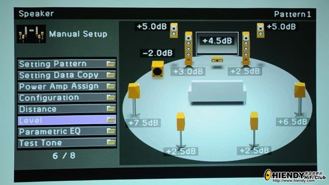

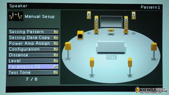

為咗容易對比調教前後嘅分別,將Pattern 1入面原來嘅setting保留住先

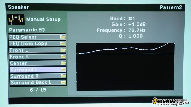

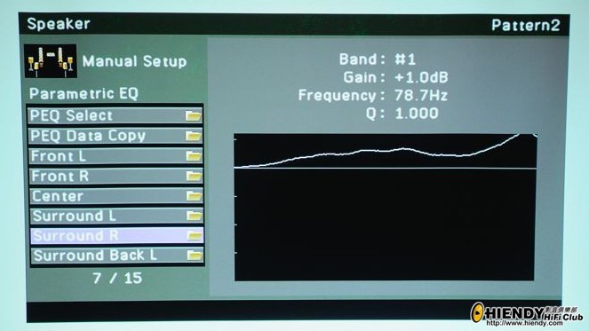

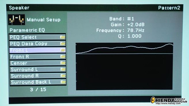

原先機主使用Flat,效果平板,為咗加強睇戲時嘅刺激感,選用manual模式自行修改EQ

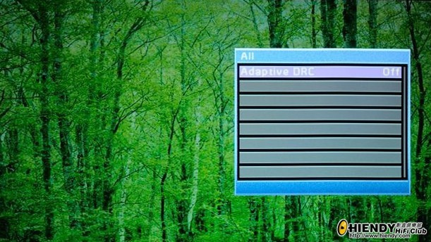

調教好setting之後,再檢查一下其他設定,發覺機主將Adpative DRC設為On,其實呢個功能就好似Onkyo嘅Night Mode功能一樣,
自動控制動態宜在夜間低音壓或headphone用家比較有用,不過由於動態被壓制,所以會減低刺激程度,最好關咗呢個功能!
