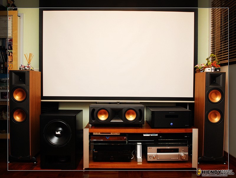

高手表示,要有好表現,先要搞好個底(子)。首先;高手將前置喇叭調到Large及將超低音關掉,然後聽一聽兩聲道嘅表現。聽咗唔夠一分鐘,高手已經動身走向左前置將我隻已經有輕微toe-in嘅喇叭再向內調整,由於小弟左前置之左邊位置係大門玄關,如果喇叭唔向內toe,傑士嘅horn咀喇叭會將高音擴散到玄關去,影響咗音場嘅結像,Toe-in雖然會犧牲咗少少空間感,不過做好音場結像,會有助指向性。Toe好咗左前,當然搞埋隻右前啦。高手搞完再埋位試聽,音場結像、高頻同定位都好番好多。
原本喇叭toe-in角度
調教後喇叭擺位

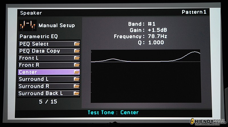

跟住高手執起AV AMP搖控,進入前置EQ部份,高手覺得前置表現低頻不足,而高頻亦可以略為增多,所以先將16K一段加大個幾個db,不過調整後覺得如將該段高頻增加,高音有失真情況,所以只略略加少許0.5db。另外在78.7Hz在一段加多2db彌補低頻不足,高手再試聽,大致收貨。

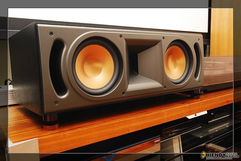

調教好前置之後,高手再將中置轉成Large,同時從唱盤中取出CD換上另一張BD,呢張係一隻LEGENDS OF JAZZ SHOWCASE BD,選取其中一只男歌手嘅曲目(唔記得邊段)。
聽咗一陣,高手又再次行近中置,並將中置底下前面果兩隻木釘向內推入約兩吋,再將後面果一隻木釘座拿走,令中置提升到指向皇帝位較高少少的位置。之前我已是前大後細去的擺位來調教中置角度,但高手覺得仍未足夠,所以稍作調整。教好角度後再試聽,高手再次按入中置嘅EQ微調幾吓又搞掂。高手補充說:你呢套傑士喇叭算好,有啲點搞極都搞唔好呢!(我相信高手見我用如此低級喇叭,所以先講出呢番安慰說話)
未調整前釘腳擺放的位置
調整後將中置角度提高射向聆聽者較高少許的位置
中置喇叭經調教後的EQ圖
其他聲道的EQ設定

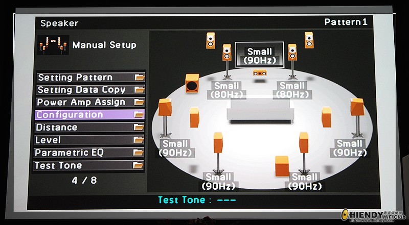

各聲道的分頻點設定

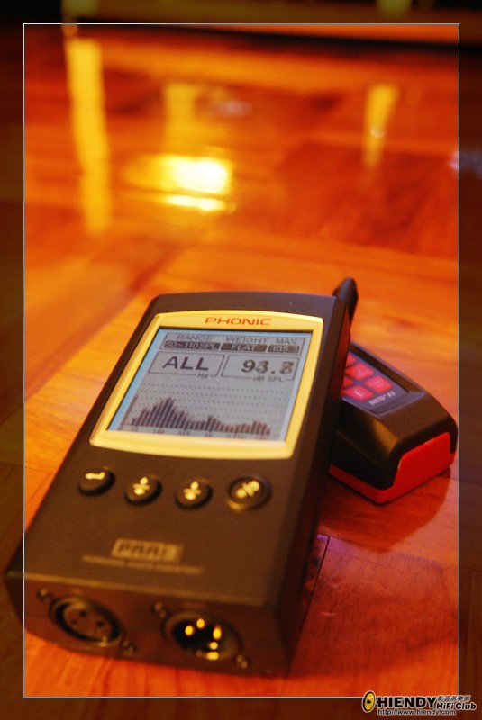

完成三隻前、中置擺位及微調EQ之後,高手再將其全部轉回small,再從LV袋中拿出第二件兵器〝超精準測音錶〞(我自己改嘅名)開始進入第二階段調教音壓。我見高手先開出test tone嘅pink noise,然後將vol教至0 db,再先將前置調到75 db。我好奇地問高手點解要將個vol調至0 db呢先開始調教呢?高手表示好多日系AV Amp嘅test tone都會自動以0 db發聲,不過Yamaha則需要由自己調教,而教至0 db係希望如果同其他擴音機比試時,大家將音量扭至同一度數,如-10 db,便更易知道兩者之間嘅分野。最後高手將中置調高約2db,其他聲道則維持75db。

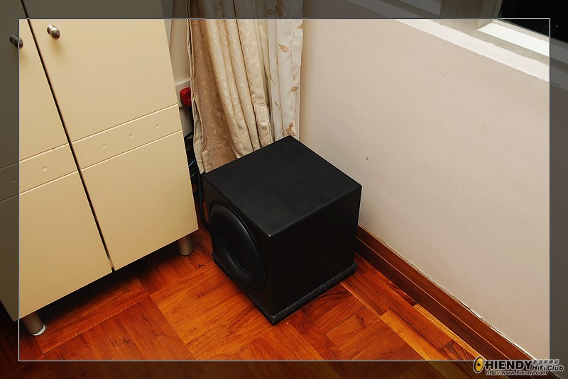

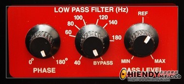

平衡好各聲道後就開始處理那兩隻超低音喇叭了。我用咗約年多嘅MK MX-250超底音,一直被曾經為座上客的網友定為最打心口的一類,不過我樓上嘅好鄰居經常埋怨我隻十仔好似幫佢做腳底按摩咁震佢,而我亦開始有少少厭倦打心口呢個感覺,於是我將隻十仔backfire來減低心口feel而加強墊底feel,而phase無轉過維持0度。高手繼續用test tone嘅pink noise試音,並坐係皇帝位叫我不段重覆0度同180度,最後我地發覺180度比0度聲音更實淨,搞完前面隻十,就到後面果隻。後面隻REL十仔聲箱比較細,所以我將佢90度打橫攝咗入去窗邊與鞋櫃之間嘅空位,使用時會拉出嚟45度射向皇帝位,但聽後發覺不及將整隻拉出90度直射皇帝位好,而phase則設定在180度為最佳。搞好擺位同相位之後就到分頻點,MK十仔調到by pass無問題,但REL可能擺係近牆角關係,低頻有D矇。於是與高手配合下將分頻點調整到70Hz注波問題便解決了。最後;高手憑佢嘅經驗將兩隻十仔音量配對,務求令佢地溶為一體。到後置喇叭,高手無刻意調整EQ值,唔知係因為無時間定係後置喇叭無toe-in同埋音色較對嘅問題,所以只將它與其他聲道調至聲壓一致便成。

最後你的中置set作small還是large?
- 發送自我的 iPhone 大板凳應用
 樓主| 發表於 2011-9-8 16:42:44 | 顯示全部樓層
Siupaktao 發表於 2011-9-8 16:41
    全部喇叭都係small...
 樓主| 發表於 2011-9-8 16:47:23 | 顯示全部樓層
    補充:
高手說:一般玩家誤以為8吋單元就可以調教large,其實最少都要12吋先可以,仲要睇吓對喇叭夠唔夠班...
