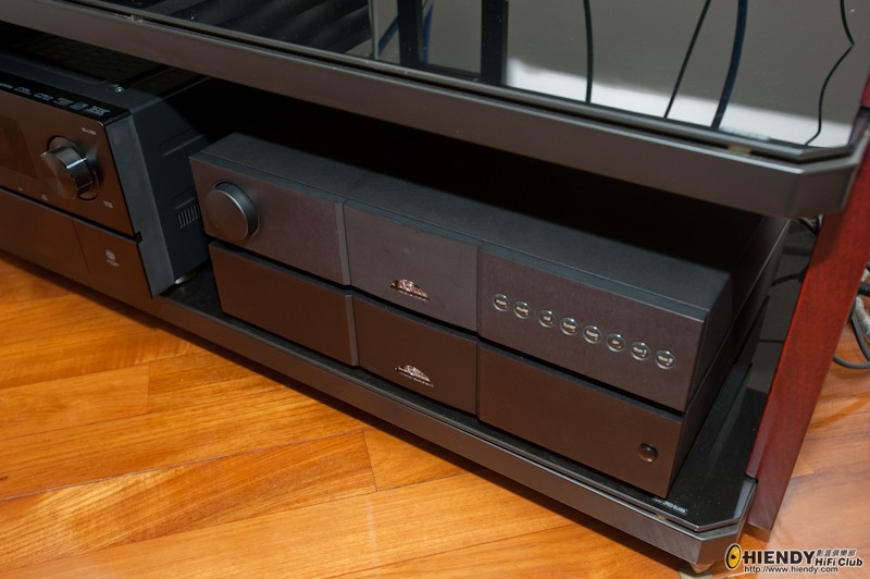

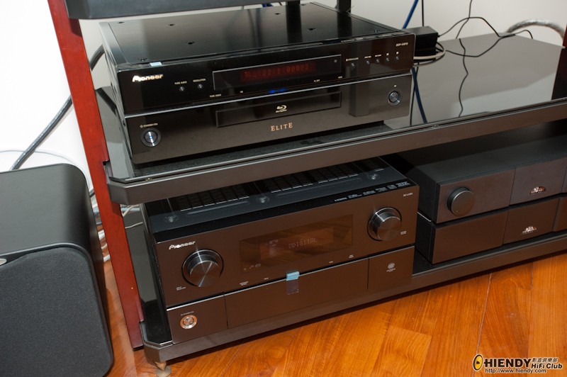

先睇睇阿雄嘅器材

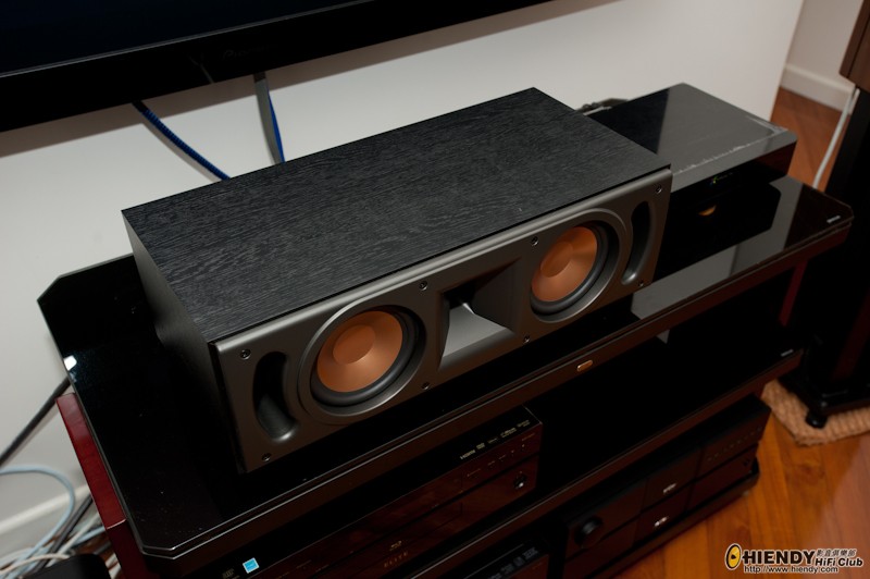

改善中置
先選擇汽車追逐一段。片段開首,安祖連娜喺超市同收銀員對話時,聲音混濁,有不清晰嘅情況,主要原因係中置擺放得太入,令喇叭單元發聲時向下擴散嘅聲音第一時間打到玻璃櫃面再反射出嚟,形成第二度聲音傳至皇帝位,所以有聲音混濁嘅情況。另外;中置指向角度太低,無直接指向皇帝位,呢個亦係人聲唔清晰嘅原因。最後;再將喇叭網拆落嚟試聽,OK搞掂!所有問題迎刃而解。
原本中置嘅擺放位置
更改後嘅擺放位置
為提高中置角度可以射向皇帝位,將原先全細釘改以兩前大釘及一後細釘的方式擺放

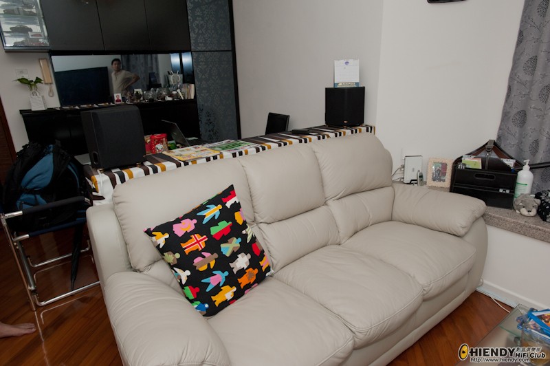

改善後置
由於太座唔喜歡後置喇叭上牆,所以屋主喺梳化後面訂造一個貯物櫃,用嚟擺放後置喇叭
後置原本擺放方式,喇叭的一面射向前置,而另一面則向內射
由於屋主使用嘅後置喇叭係兩面發聲設計,原本擺放方式會犧牲咗向後面空間擴散嘅功用,所以將喇叭轉成現有擺位增強後面包圍感

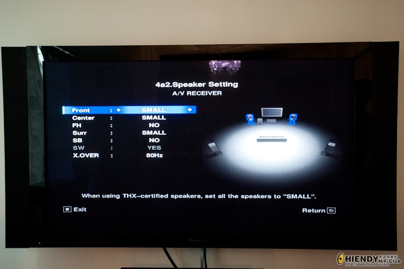

解決咗喇叭嘅擺位之後,先睇睇AV擴音機內嘅原廠設定。
原來Setting
屋主果然無講大話,所有距離、音壓同埋分頻點都係原廠設定。

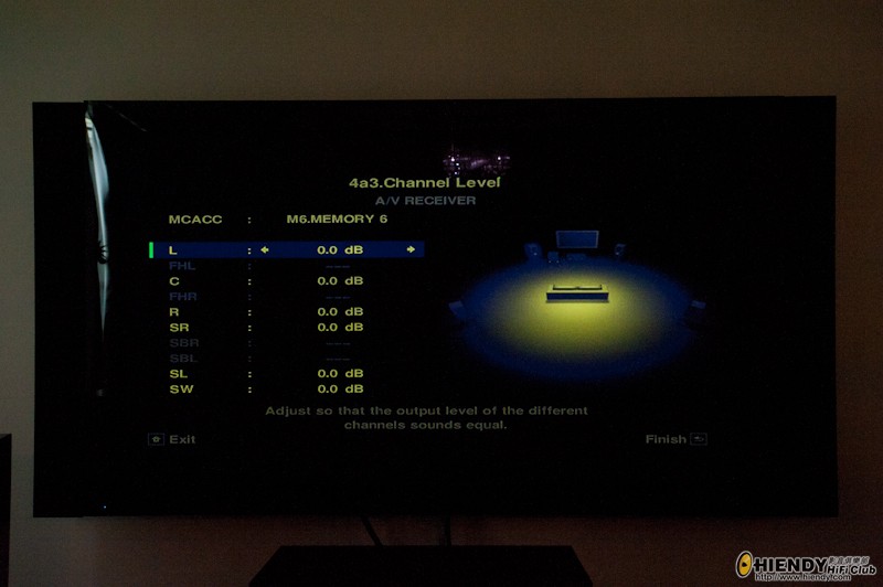

調聲
耳鼻喉科主診醫師大蛇明左手執測音錶,右手拿搖控,細心地幫屋主調教各聲道音壓。
將各聲道喇叭續一調教至統一音量

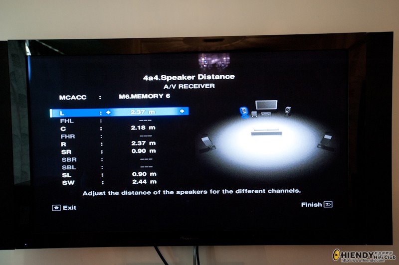

再用拉尺量度喇叭嘅真實距離

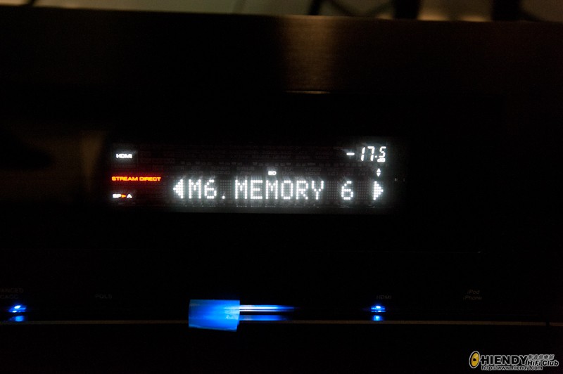

用Memory 6調教以便分出調教前後嘅分別

距離及音量作出適量嘅調整
再三微調後與屋主一齊試聲,屋主感到非常滿意

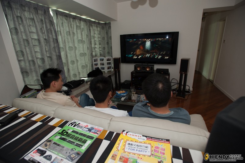

百事醫師覺得後置喇叭距離太近皇帝位,勉強調細後置音壓去就始終唔係辦法,會影響咗前置同後置之間嘅移動效果,二話不說立刻動身將後置搬到飯枱後試試效果
屋主聽後按捺不住內心嘅喜悅說道:之前喺舖頭試機就係呢d效果o勒...

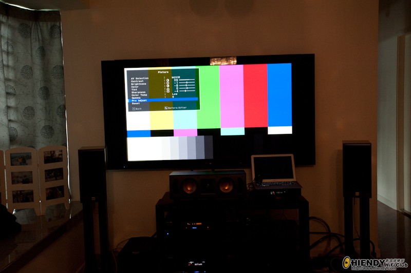

完成聲音部份,就到眼科主診醫生Chris調理一下畫面。屋主所用嘅係同廠600M爬屎麻,Chris先上網下載ISF模式到薄屏以便調教。
畫面調校
最新投資嘅調教組合
Chris醫師正努力調教畫面
開出色板微調色彩
調教好嘅畫面更有電影感,屋主完全收晒貨
