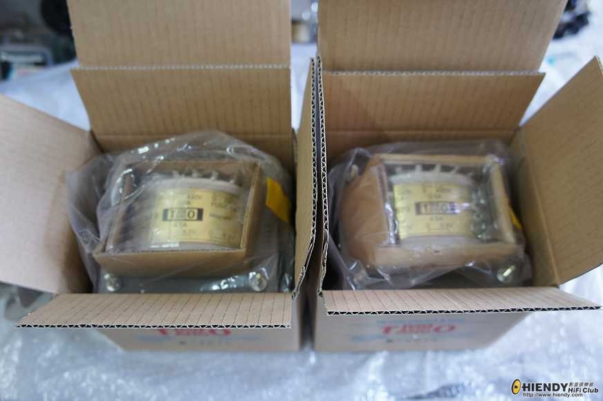

studiogrey 兄.
為你的推低音後級, 新訂的Tango 特注電源牛.

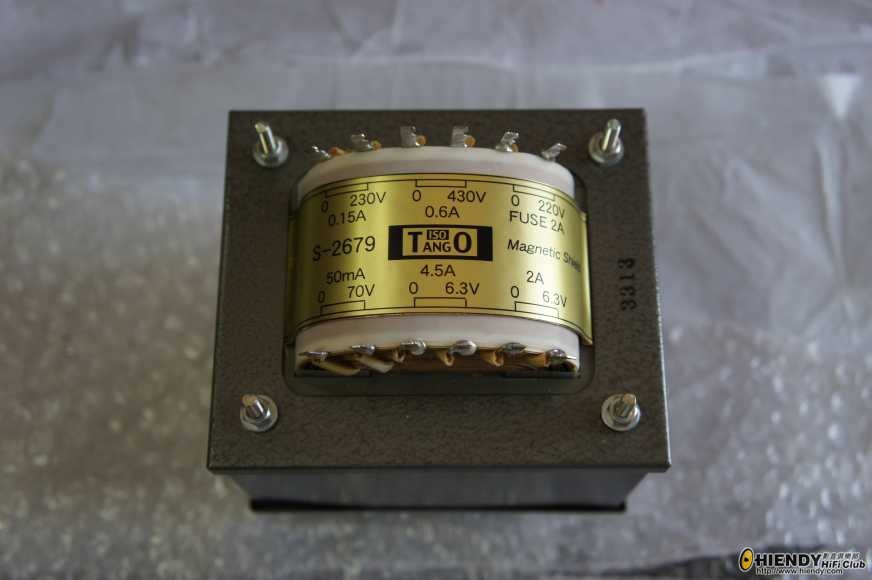

新特注牛(S字頭number牛, 為特別訂制型號), 具兩組主高壓B+ , 一組給KT120的屏極, 一組給KT120的G2極和推動膽.
 樓主| 發表於 2011-11-2 14:13:39 | 顯示全部樓層

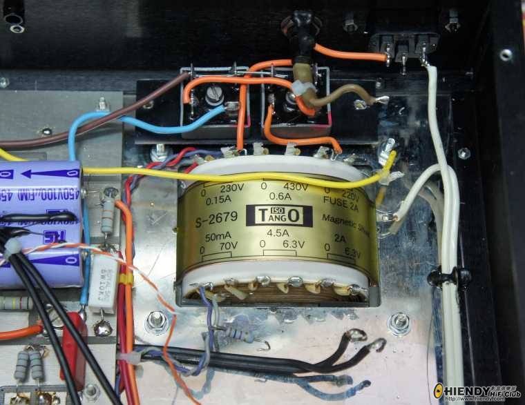

後機中取下的原用的Tango MS-4042 電源.
高壓只有一組和最高只有400V .
 樓主| 發表於 2011-11-2 14:15:26 | 顯示全部樓層
新牛已裝回機的情況, 但未改線路.

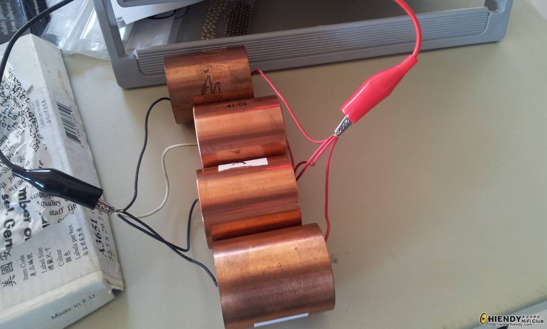

電容體積为35x40mm
現正猛火600v煲錬中.今晚攞比你

studiogrey 兄.
新牛已裝好.
之前MS-4042 巳是常規Tango牛中 for KT88 PP 兩聲道共用的最大容量牛, 但得1組高壓, 只合做UL接法的power 級.
現在的特注牛有二組高壓, 可做五極法的power 級, 效率更高, CP輸出大20%, power級靈敏度較高且上升速度更快, 更能配合你推中高的EL156後級.
注, 其實當初造此機的時候, Tango一向不做兩只的小數量的特泩電源牛(可能當時交情未夠深), 所以只能用常規牛, 近來Tango終於同意幫小弟造小數量的特注牛,才能成事.
