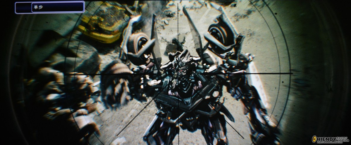

我參照咗毒氣王選用嘅調機片段"變型金剛 3"Chapter 20,狙擊手從大廈偷襲狂派果三吓槍聲,先係部BDP度 set 定 A/B repeat,因為呢幾o野好狠,可以好容易咁分出超低音嘅細微分別,好適合用嚟調校 Phase、Layout、Level 同埋 EQ...
第一槍
第二、三槍
擊中

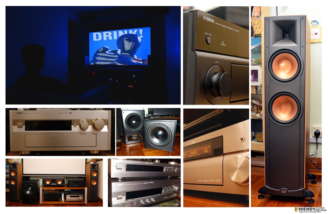

先睇睇圖了解一下我家居的器材擺設....
註:睇戲時先會將梳化移去中間位

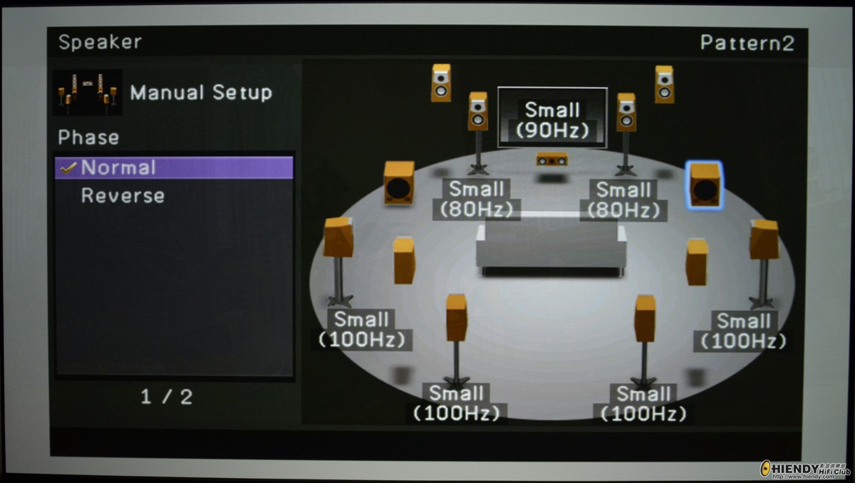

準備好試機片段之後,先熄咗後面隻Revel sub 嘅 power,點解唔直接係部AMP度set呢?因為實地試過,只係部AMP度set某隻sub off的話,其餘果隻sub會大聲咗,即係話訊號唔係獨立俾兩隻sub嘅,所以一定要熄咗其中一隻 power 嚟教。以下落嚟嘅調教除咗Layout之外,全部都係先熄一隻 power然後獨立調校另一隻,而兩隻sub都係將音量調至12點位置做參考。
先熄咗隻 Revel 試 MK 嘅 Phase,聽一聽隻 Normal 定係 Reverse 會實淨d
之後再熄咗隻 MK 試隻 Revel
反覆嘗試幾次之後都係覺得兩隻同時set normal會實淨d...

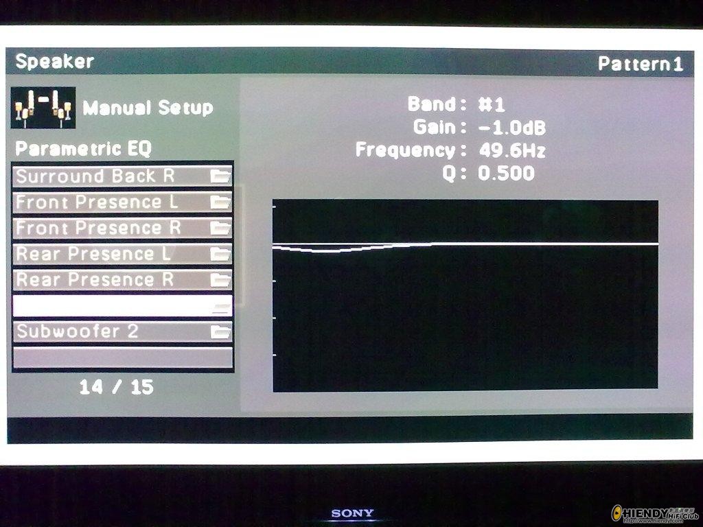

跟住落嚟就係set EQ。由於我兩隻 sub 各有所長,MK出名夠狠,而Revel墊底不俗,所以我利用EQ調校將佢地嘅特性盡量發揮!因為Y記中階AV AMP係可以獨立調教兩隻 sub 數據,而佢嘅 EQ 設定亦甚有彈性,當中有三個唔同嘅設定,包括(1) 設有四段band可供調節 (band),而每段 band 可以+6db又或-20db,甚至將兩段band重複一個 Hz 加至12db或減至40db;(2) 四段 band可以隨意微調 Hz (Freq),仲有 (3) Hz 同 Hz 之間可以調校 Q 值嚟減低band與band嘅影響力,總之就好玩;同埋好難玩啦...
因為MK主打Punch打心口位,而墊底可以完全唔洗預佢交番俾Revel做,
所以先將第一個band改到最低嘅31.3Hz將佢-8db,再將Q值調到2.520減低影響隔離個band
第二個band我將佢調校到49.6Hz,呢個位打心口已經開始感覺到,
所以重+5db,Q值維持1.00與之後個band保持線性
第三個band調校到62.5Hz,+4.5db延續心口位,Q值維持1.00
最後一個band調校到125.0Hz,因為唔希望同前、中置設定之低頻(80Hz及90Hz)重疊,
所以將Q值調至1.587加強滑落位,然後一直減至-1.0db為止
大致滿意 MK 嘅 Punch...
搞掂完隻 MK,就輪到炮製隻 Revel。Revel特性墊底量大,所以唔可以俾佢同隻MX-250重疊太多,否則果段好易會矇!
要將最低果浸帶起,所以先將第一個band調校到最低嘅31.3Hz將佢+2.5db,Q值唔郁維持1.00
第二個band調校到39.4Hz,+2db已經足夠,Q值維持1.00與之後個band保持線性
第三個band校至49.6Hz,呢段已經開始同MK嘅頻段重疊,
所以只+1.5db讓佢開始滑落,Q值亦跟隨調至1.26
最後個band教至78.7Hz,Q值大幅加至4.00令此段直線下墜,之後再將佢減至-4db
校好兩隻sub試聽一下,果然三吓槍聲幾大分別,
MX-250 "櫈櫈聲",而Revel"轟轟聲",正...

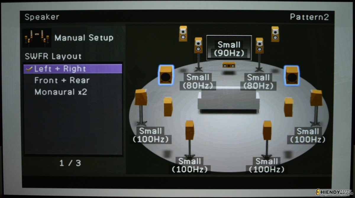

最麻煩嘅EQ終於set好,跟住落嚟嘅就比較簡單,就係調校Layout。Y記有三種唔同嘅擺位設定,分別係Left + Right;Front + Rear;同埋 Monaural x 2,由於我兩隻sub擺位係一前一後,所以我一直都係參照部AMP嘅預設去設定為 Front + Rear,但毒氣王話超低頻變數好大,好易被家居佈局同家俬擺設影響,所以都係耳聽為實。
開晒兩隻sub邊聽邊轉設定,估唔到三個設定裡面,Front + Rear係最無料嚟,
唔好問我點解,可能係互相抵消咗d低頻都未定。
反覆係Left + Right 同埋 Monaural x 2 之間不斷A/B 比較,
原來Left + Right低頻係最實、最行...

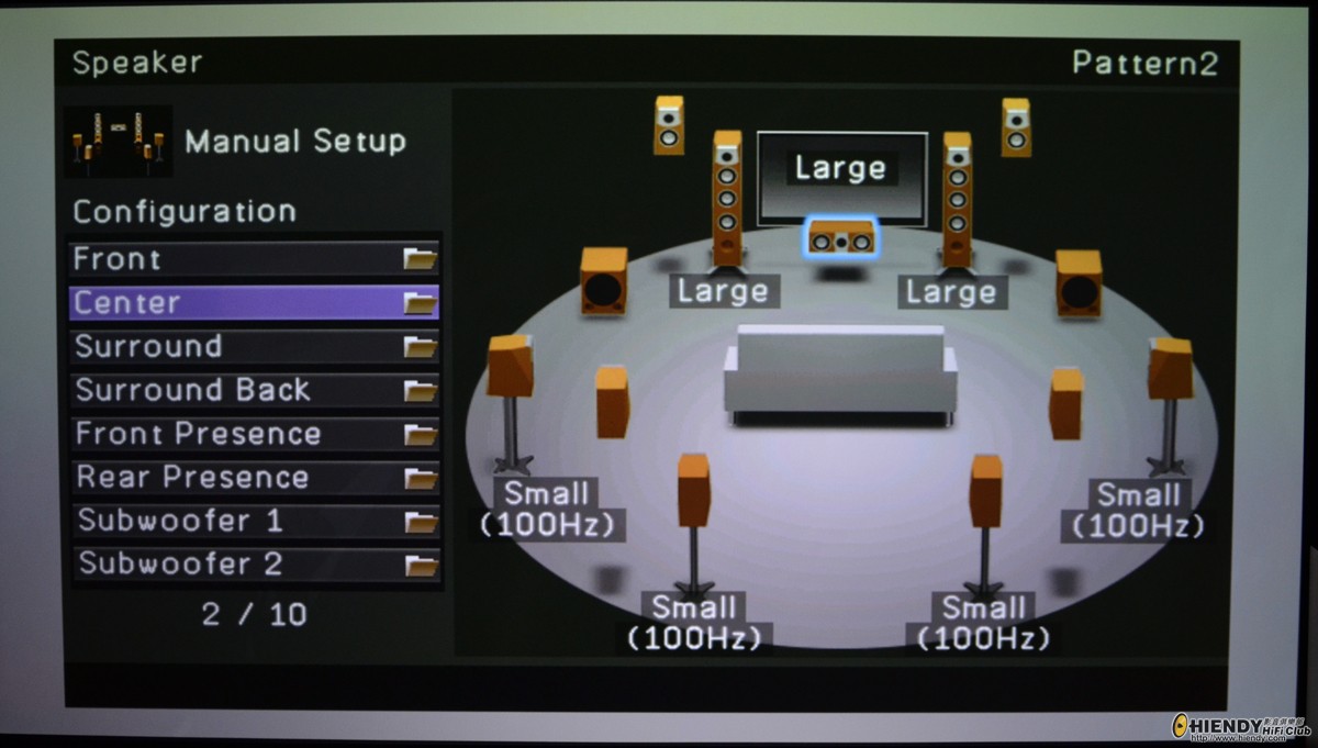

調校好睇戲subwoofer設定,當然要set多個俾睇演唱會用啦!或者你會問,乜聽演唱會同睇戲有需要唔同嘅設定咩?當然有啦!睇戲講求刺激、埋身,但聽演唱會就希望舒服、耐聽、像真。而我隻MX-250因為太punch太硬嘅關係,演繹鼓聲時都幾難聽,所以要係EQ同Level作出相對性嘅調整。
先將前、中置由原來嘅small轉為large,增強前面音場嘅質感。
將隻MX-250 EQ大幅度減低,令難聽嘅Punch聲降低。
Revel墊底聲相對較適合聽演唱會,所以會擔起大旗,而EQ亦比較線性。
