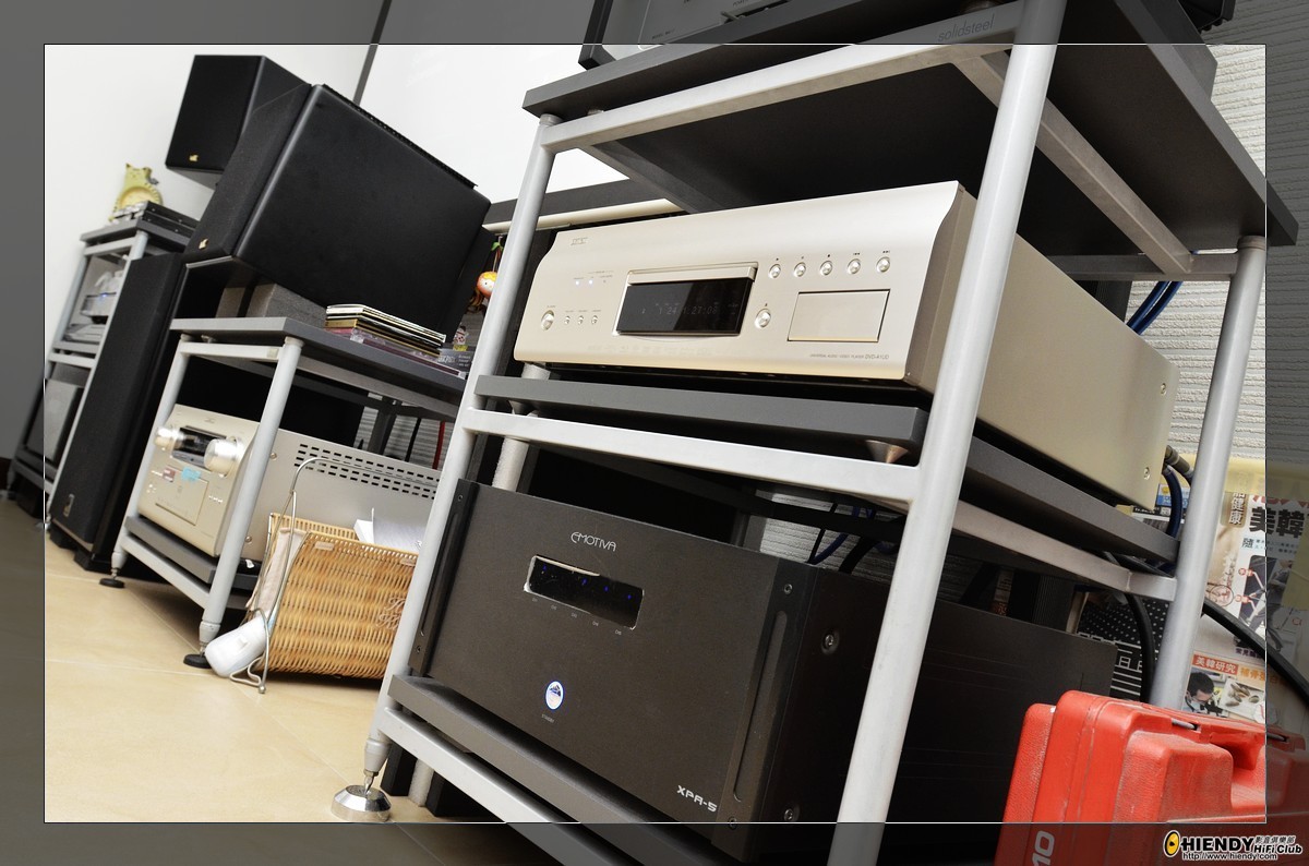

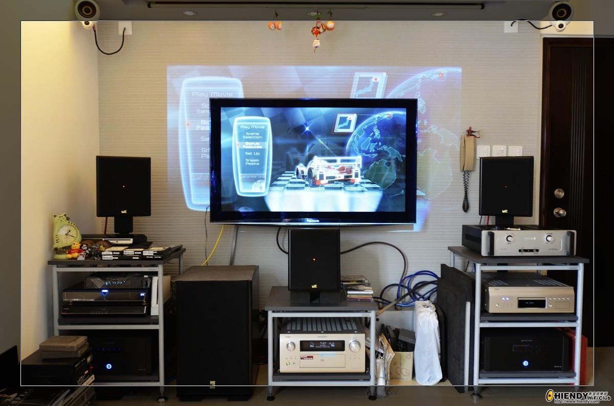

早前收到網友 Billy250 之救助,表示家中器材的表現未如理想,所以筆者聯同 chrisclw 大夫及 pepsiman 大夫出診喇!

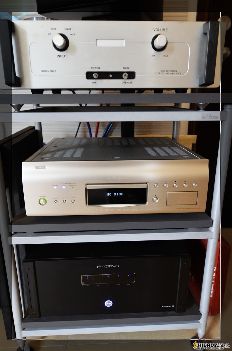

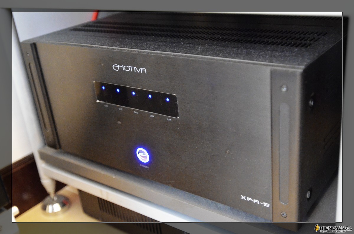

Billy250 的器材如下:
BDP : DENON DVD-A1UD
PRE AMP : DENON AVP-A1HDA
POWER AMP : EMOTIVA XPA-5 X 2
FRONT & CENTRE SPEAKERS : MK MPS-2510P X 3
SURROUND & SURROUND BACK : KLIPSCH RS-41 X 4
SUBWOOFER : MK MX-350

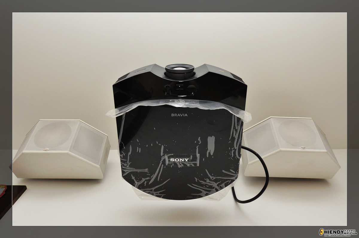

PROJECTOR : SONY HW-15

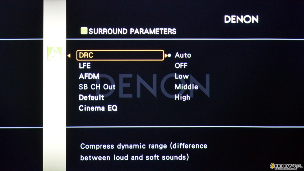

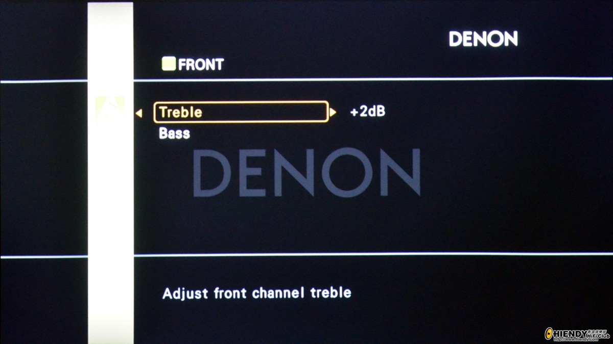

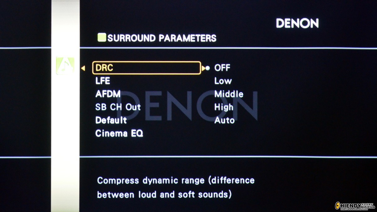

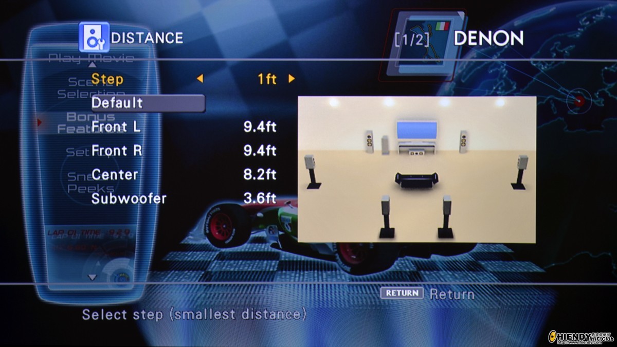

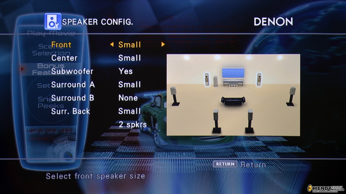

Billy250 所用的器材與筆者十分相似,同樣係 Denon + MK,筆者二話不說試聽最熟悉的超人特工隊追飛碟一段,發現動態、低頻及環繞聲表現未如理想,再睇下AMP內的設定,發現大部分都係 Auto Setup 的設定。
調校前:
調校後:

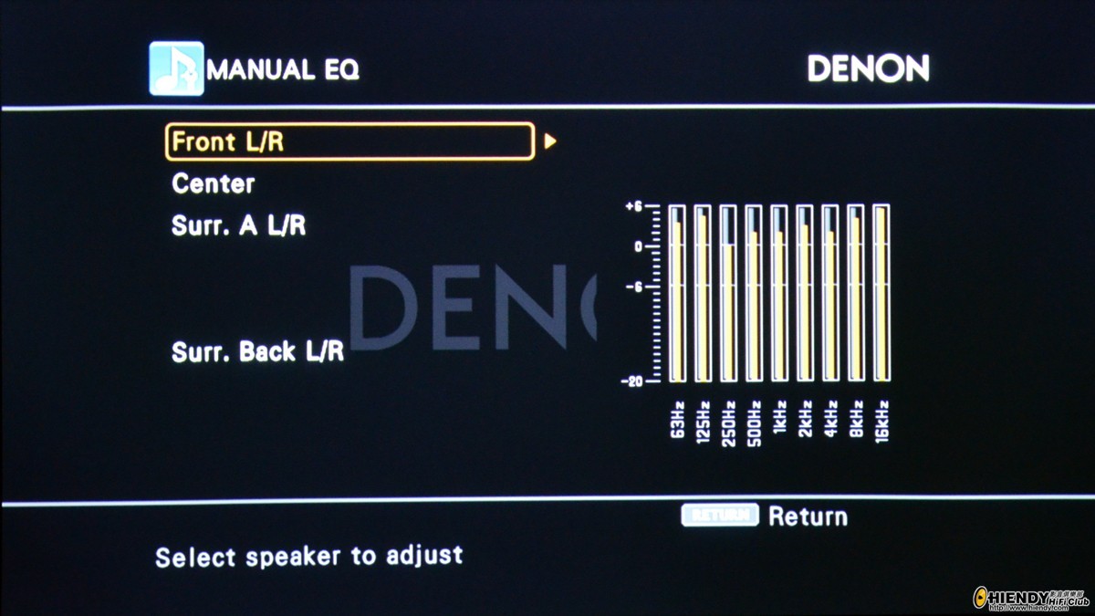

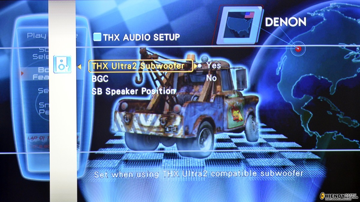

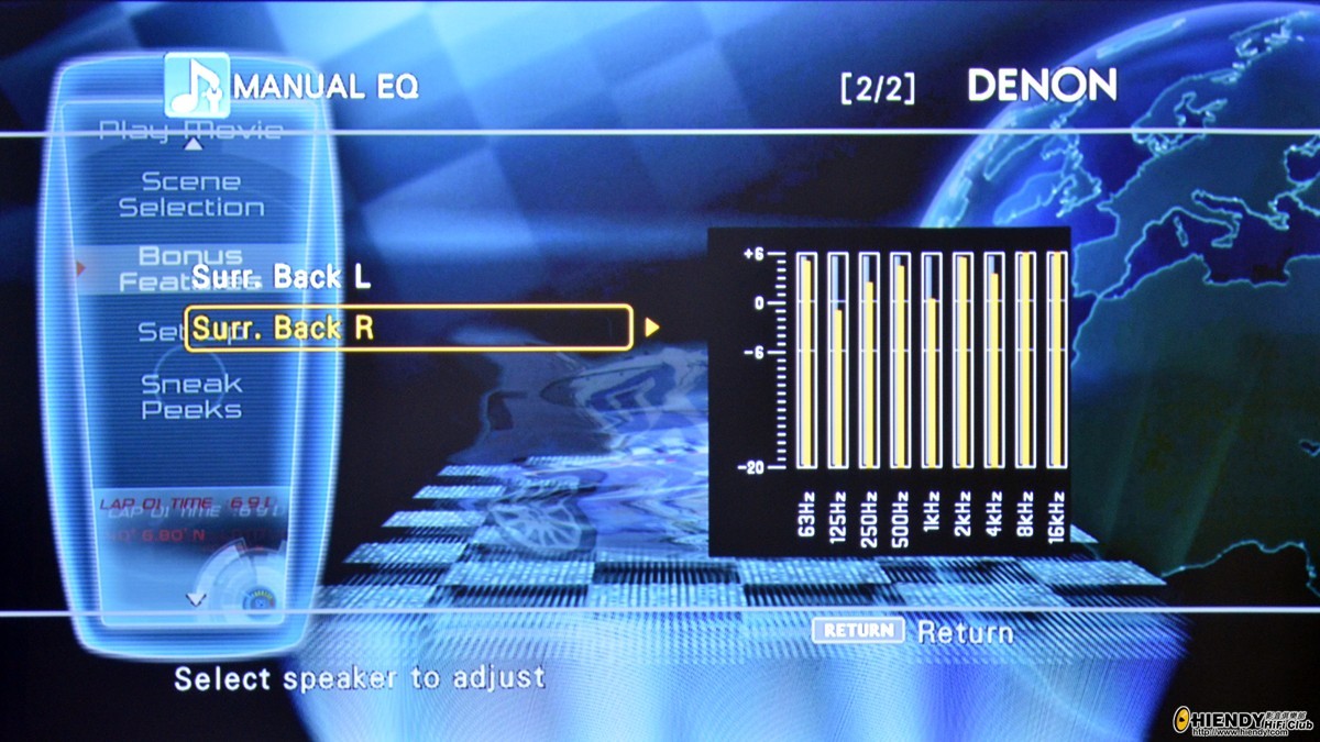

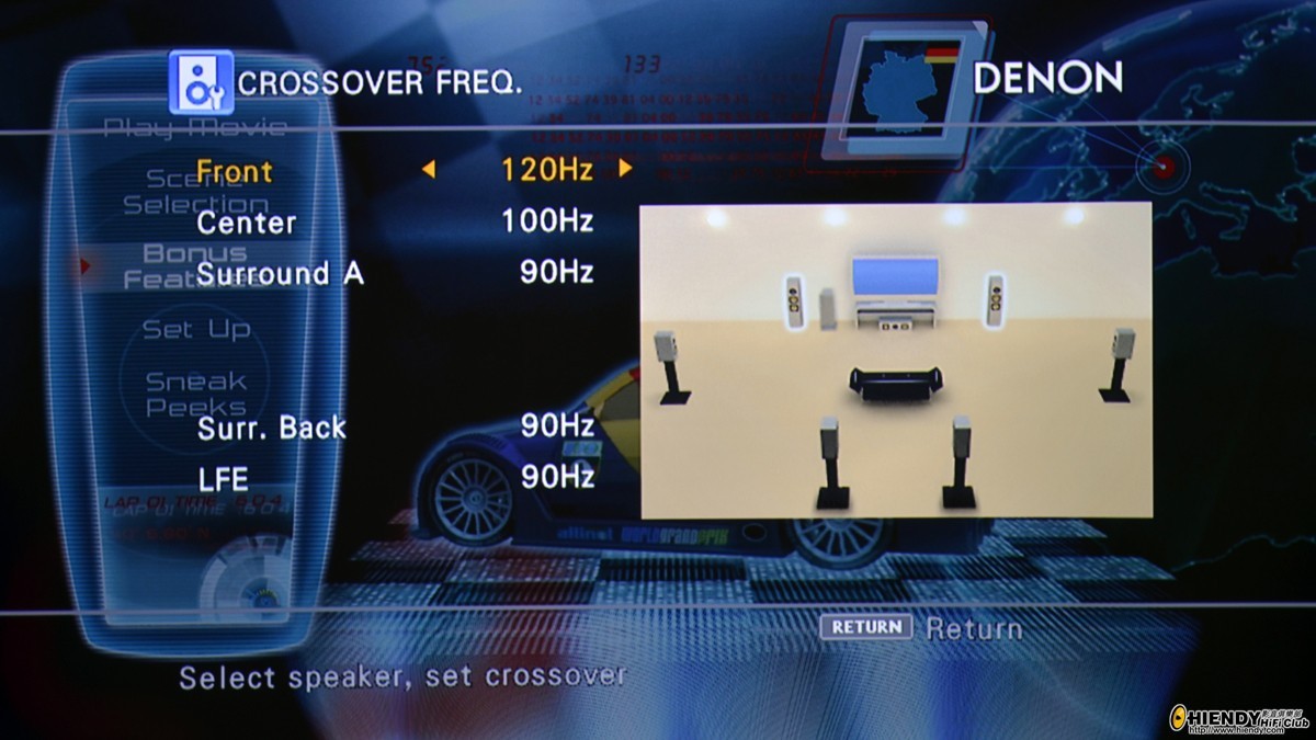

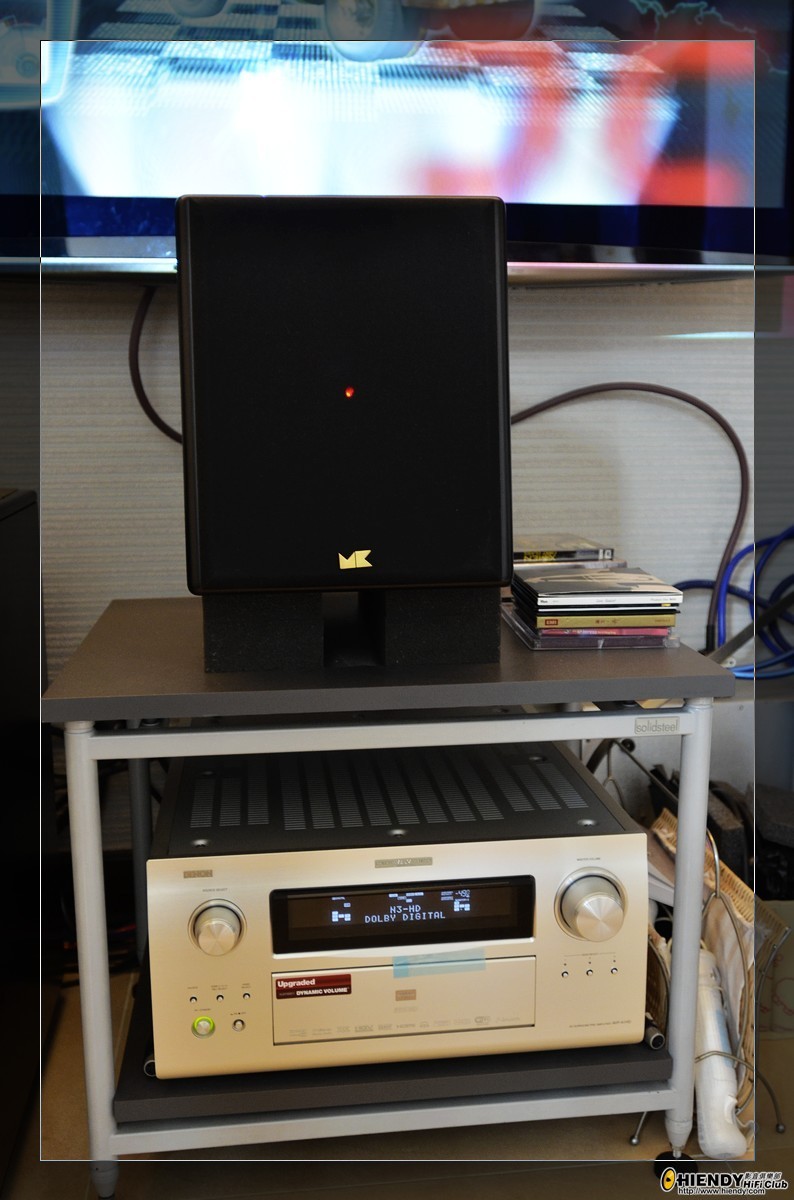

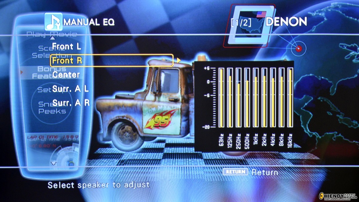

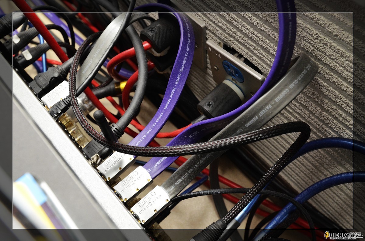

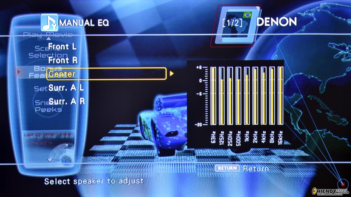

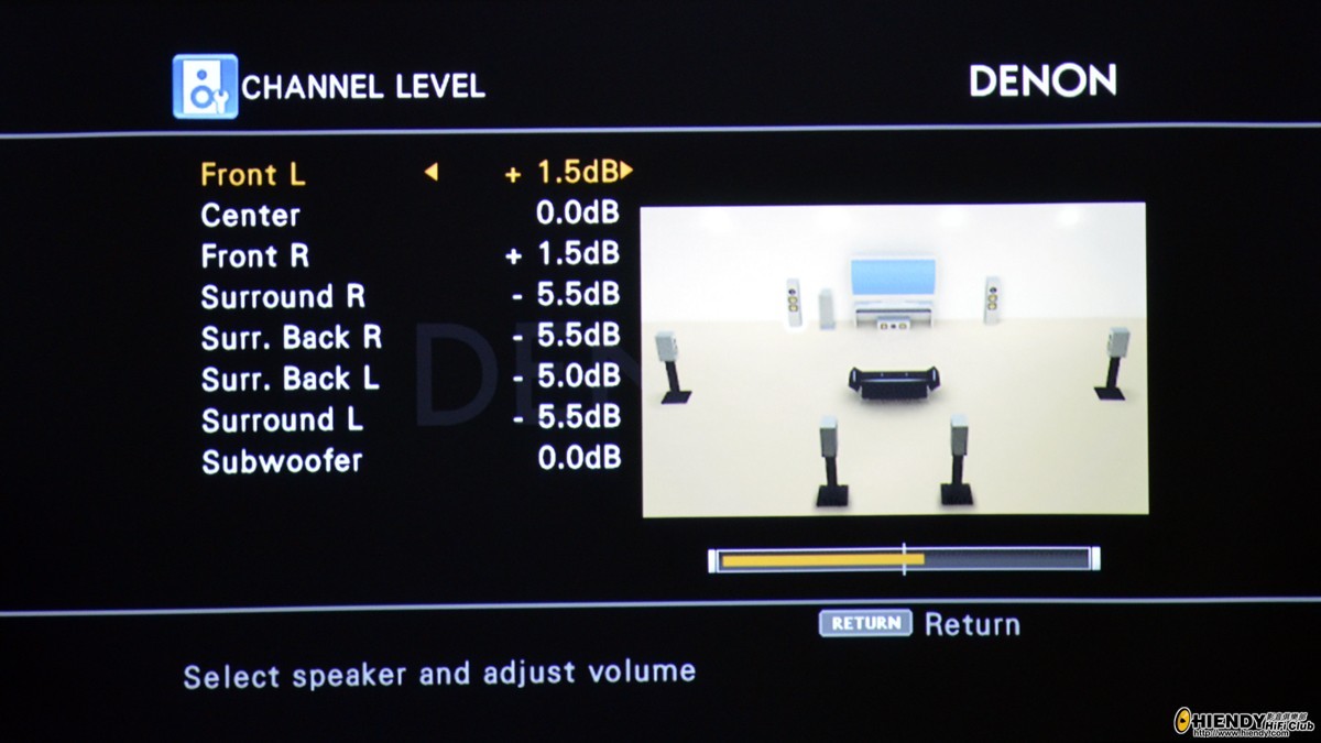

首先調校各聲道音壓,將前中置校至80db,後置82db,後中置83db,然後將 SUBWOOFER BACKFIRE 放,再將 SUBWOOFER 的音量制由10點鐘校大至12點鐘,而 AMP 內設定由 +3.5db 校至 0db,並將距離校至7呎,最後選 Manual EQ 微調各聲道的 EQ。經調校後,動態、低頻及環繞聲的表現都大有改善。之後再由 Chris 大夫調校投影畫面,經調校後,畫面黑位更有層次感,但色溫始終未能校出應有的顏色,相信係條 HDMI 線失真的問題。
藥方(提升建議)
更換投影機的 HDMI 線,以改善色溫不準的問題。

真的非常感謝各版主光臨代教器材,明版主三兩下手腳後叫我將隻十仔backfire後個低頻真堅及各聲道有大改善,最晤好意思可能是條HDMI有問題浪費chirs版主一番心機希望借條有質數的線來再請各版主賜教。話說百事佬題出低音未能與主聲道緊接而低音有over情況出現,明版主指出可能主聲道三隻喇叭runin未夠現加緊用burn in cd加速煲練中。至於遮光呢一樣前左牆就無得搞啦廚房及走啷可以試下加窗簾但我大多數在夜晚才開投影機真多謝各位版主啦
