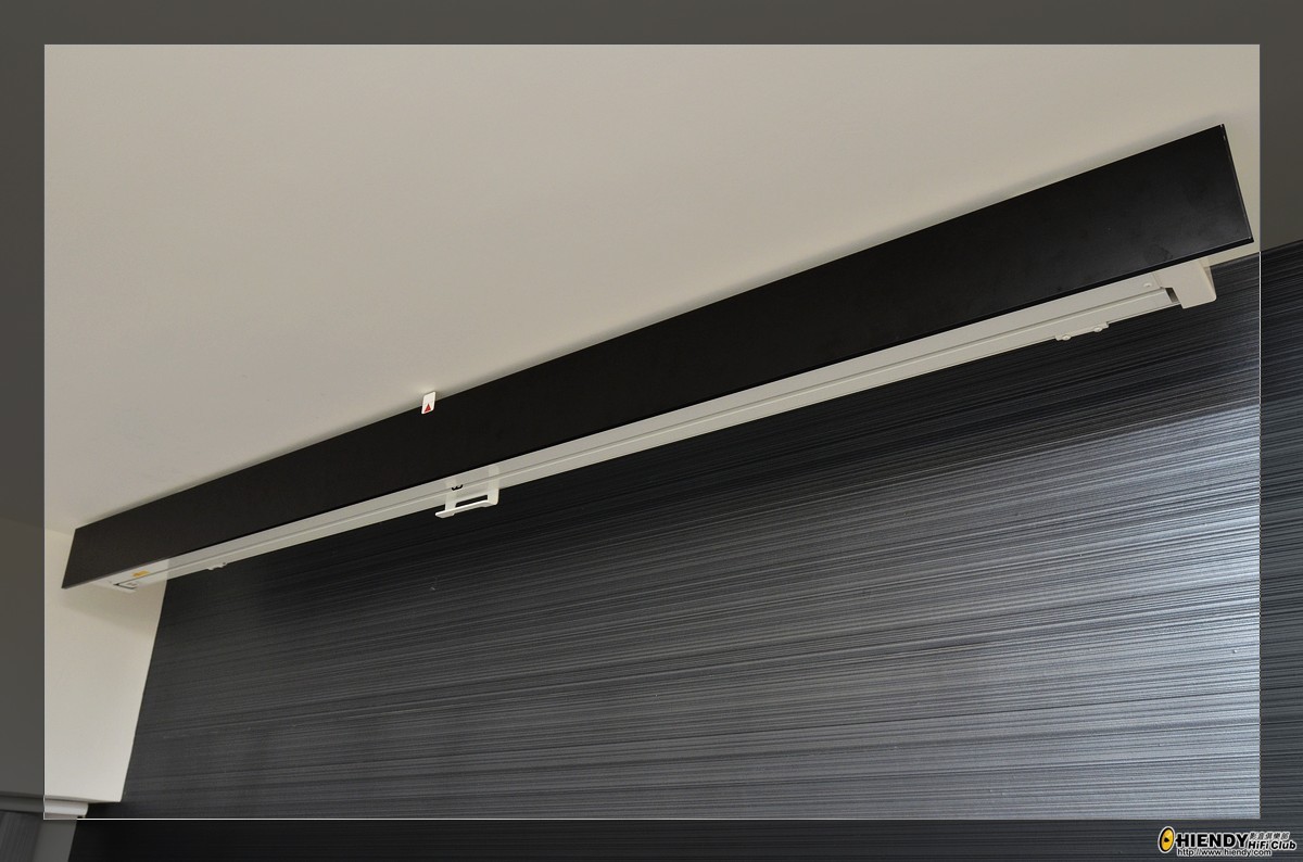

      我哋著晒生化保護衣先夠胆走入 MIC 少屋企, 果然在地上發現兩件日本毒物, 三菱 HC4000 投影機及 OS Pure Mat EX 80 吋幕, 好彩早有準備, 我哋立即攞出「架生」進行解毒過程, 唔駛兩個鐘已經比我地搞掂晒; 部 HC4000啱啱新開, 同埋預設畫面加埋隻 OS EX 幕已經靚到不得之了, 所以畫面暫時唔搞, 等部機煲番百零個鐘先算, 阿 MIC 用 Onkyo Amp, 今次校聲就等我出馬啦, 先講講佢啲器材:

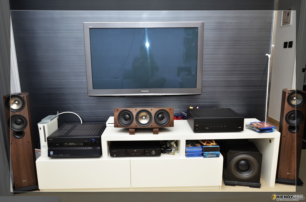

AV Amp: Onkyo 807
Power Amp: Adcom 7400
BDP: Oppo BDP-83
Front Spk: KEF IQ 50
Center Spk: KEF IQ 60
Rear Spk: KEF IQ 8ds

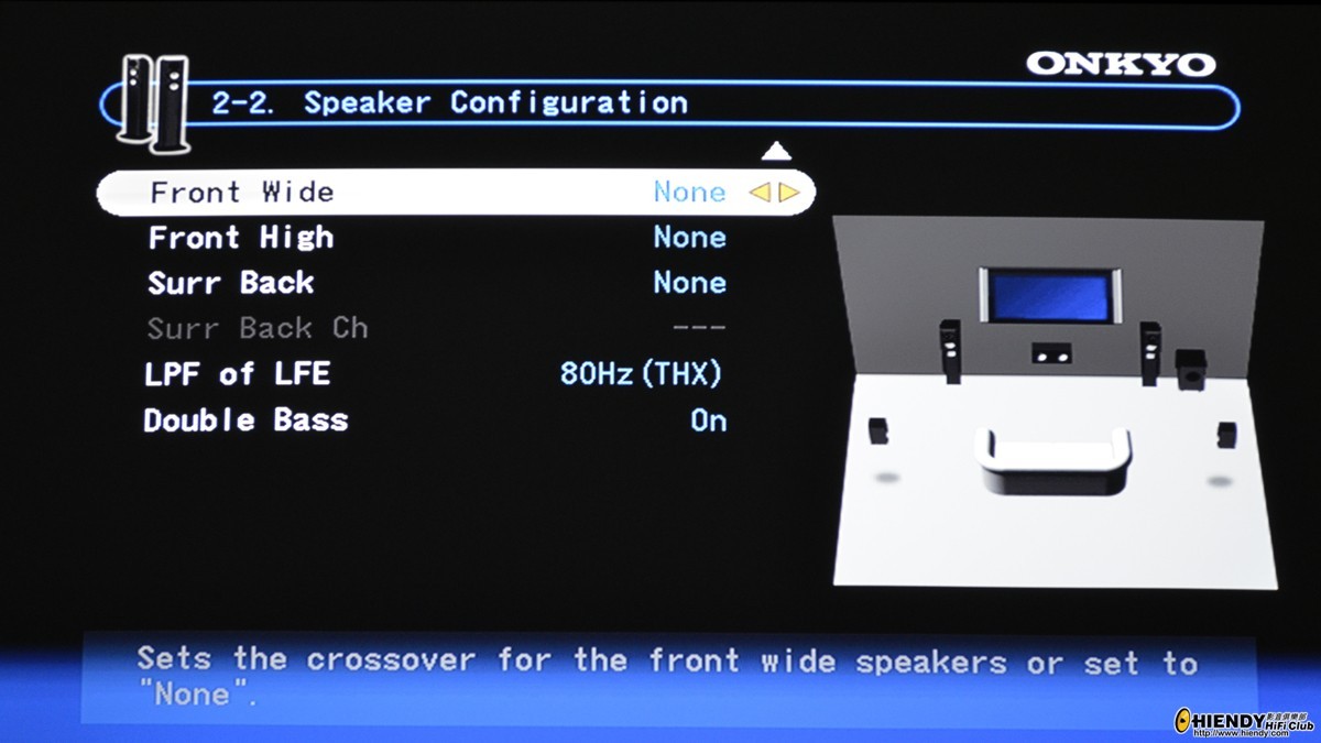

        好.....未校之前開隻老變3 聽下聲先, 咦! 發覺中置人聲凹咗落去, 後環繞空間感不足, 整體高音較暗。
     首先將中置由櫃面中間盡量拉出, 以免櫃面造成不必要的反射而令人聲散亂; 因為 KEF 係同軸單元的關係, 擴散度會比一般喇叭强, 所以前置亦 toe-in 些少以增加對皇帝位的指向性; 再入去 menu 睇睇.....
調校前
      開始校喇, 前置由 Full band 轉做 80Hz, double bass 亦關上, 以免聲音渾濁, 中置保持 80Hz, 後置亦由 80Hz 提高至 100Hz 等 Subwoofer 可以幫一幫後置出低音, LFE 相應調校到 100Hz, Loudness Plus Set OFF。

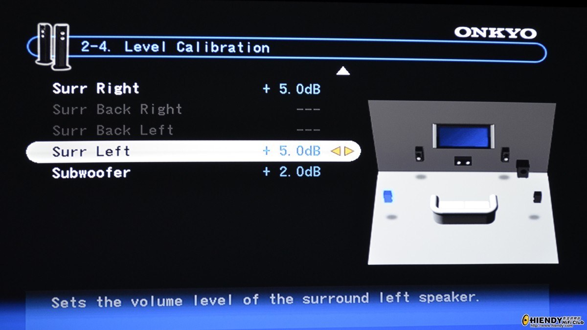

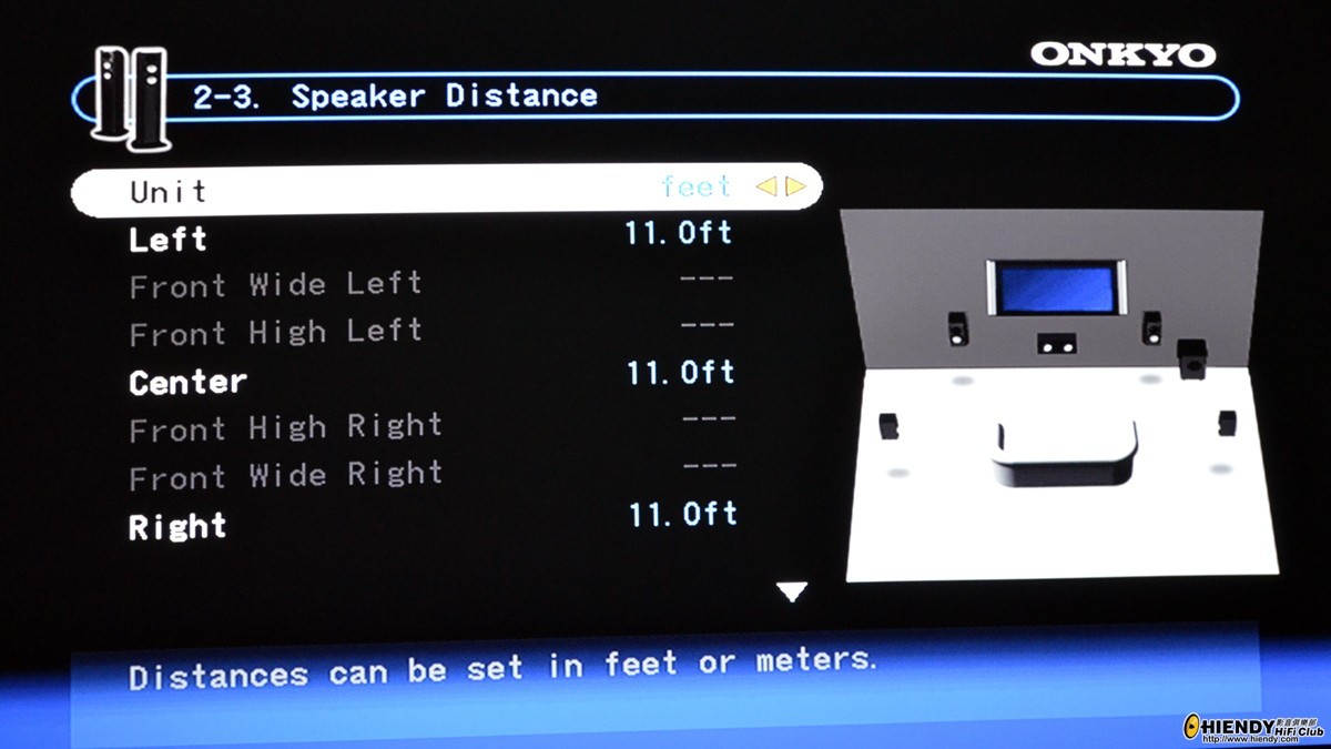

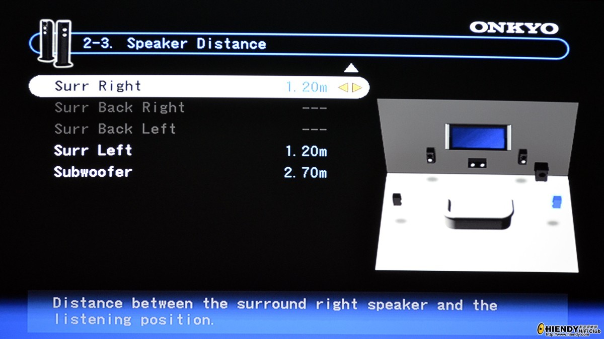

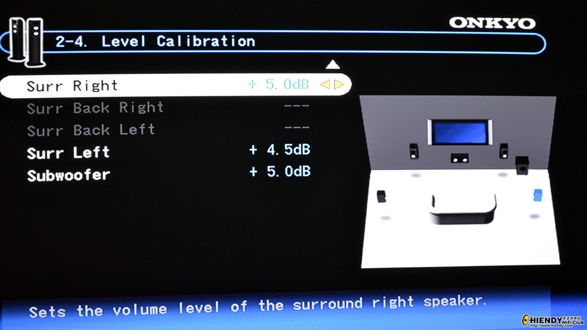

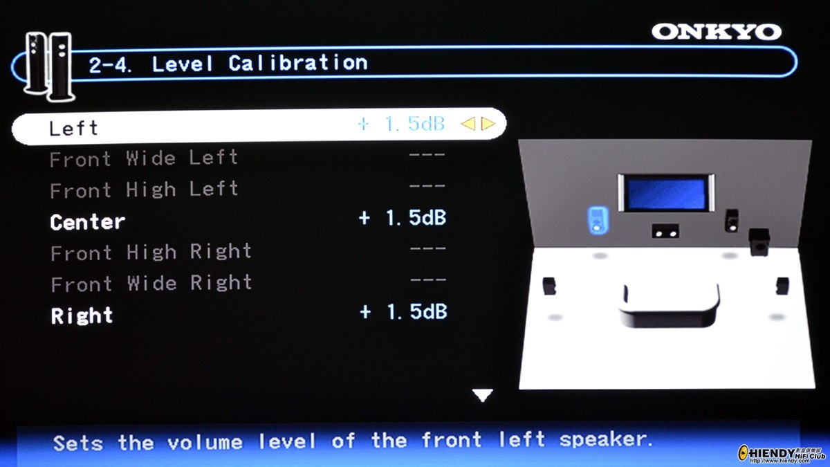

     十進制我啲老人家都係唔識睇, 轉番做呎先! 前中置由原本大約 8呎加大至 11呎, 等啲聲容易啲「上幕」; 後置實在太近皇帝位, 所以我就大胆地將距離由5呎大幅加至15呎以增强空間感; Subwoofer 試過加大呎數效果一般, 所以用番實際距離7呎, 將Subwoofer 單元微微斜向皇帝位以增加包圍感, Phase 大約為60度; 再對各聲道音壓作出微調。

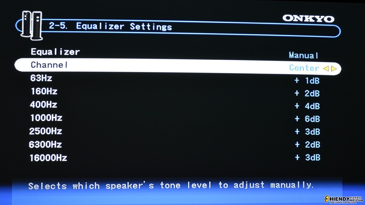

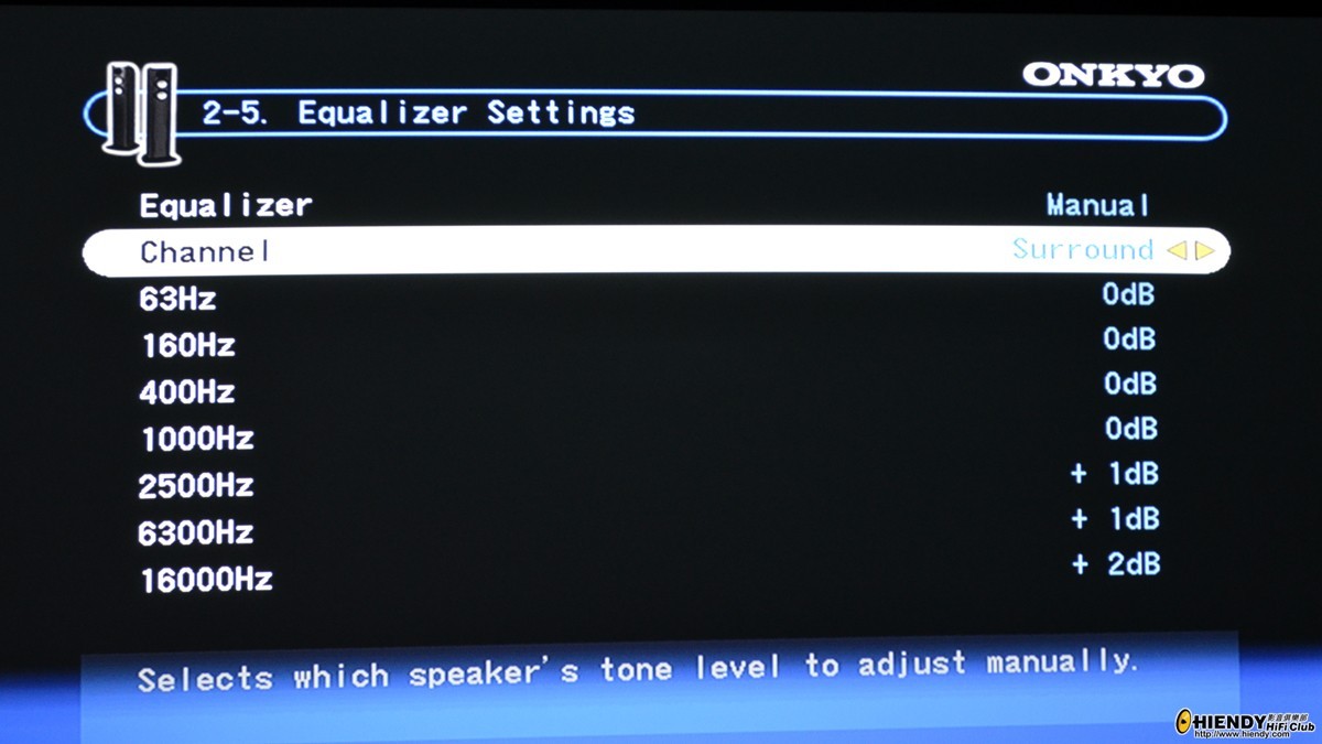

   最後執一執個 EQ, 針對中置人聲凹的關係, 在1000Hz頻率重點加强; 至於各聲道高音暗, 就在2500Hz 以上提高一啲..... 唔..... 大致上都可以了, 開藥!
