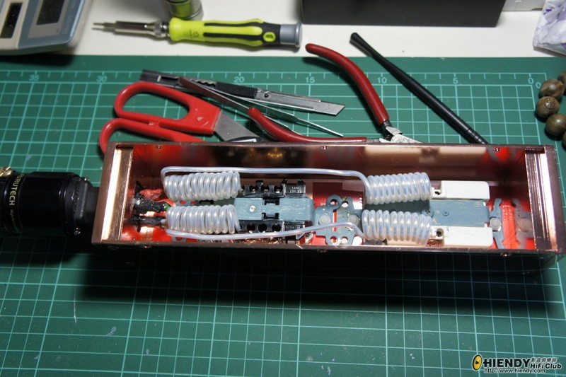

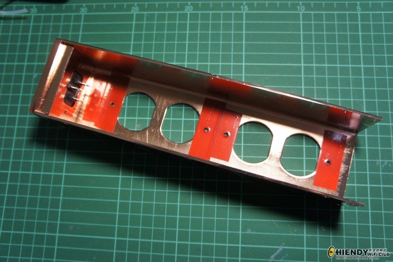

首先講講個殼,呢個殼係用純銅造,從照片可以見到係十分厚身的,拿上手都幾有份量,用電子磅磅了有近5磅重!

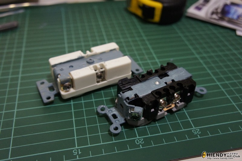

本帖最後由 cckong 於 2011-12-12 01:09 編輯

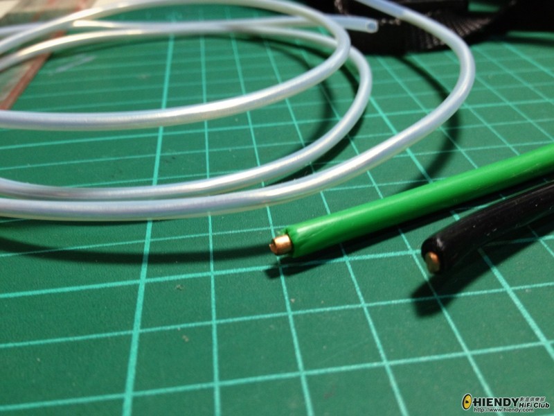

然後輪到插座,我分別用上了Wattgate 381Ag及Oyaide R1,一隻俾大功率如後級用,另一隻俾小功率如訊源及前級等用,而尾座方面亦用Oyaide Power Inlet R,內部接線就用上Jensen嘅4N銀線及Neotech嘅7N單股單晶銅線!

本帖最後由 cckong 於 2011-12-14 15:03 編輯
在整個DIY的過程中經常會踫到些小麻煩,好濕碎但就要特登出去揾 ,連插座的螺絲我也從新配了些無磁的,呢D枝枝節節好像在考驗你到底有幾堅持!

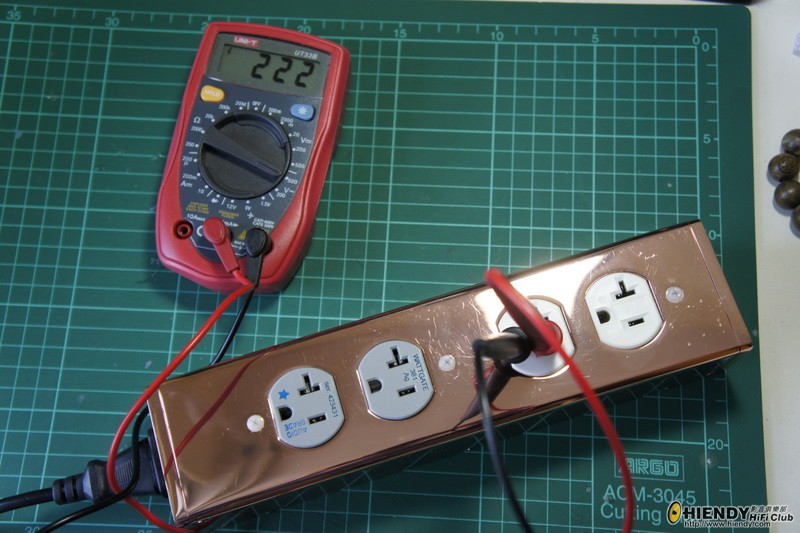

 樓主| 發表於 2011-12-11 23:00:05 | 顯示全部樓層
本帖最後由 cckong 於 2011-12-16 00:23 編輯
在接地有幾種方法,我請教過後選擇了外殼不接地,但就比較麻煩多了功夫,還要配這些膠螺絲及絲母....

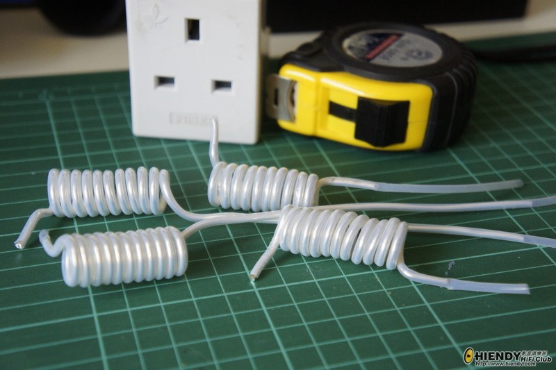

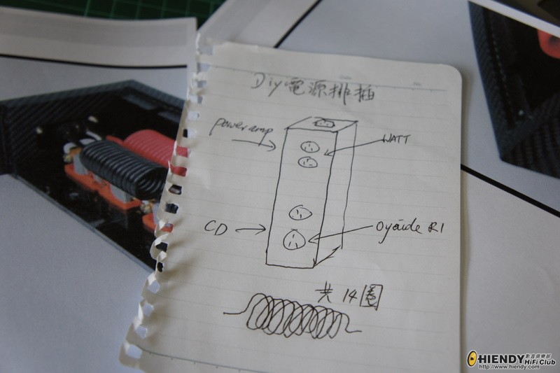

本帖最後由 cckong 於 2011-12-16 12:55 編輯

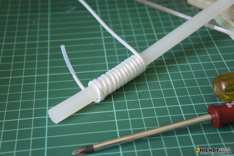

又有些小麻煩,原來打圈圈要用多很多線的,原先所買1米差很遠唔夠用又要再買,你哋估吓呢到用幾多? 呢幾舊嘢細細舊就用了2米幾 ,今次嚴重超支了!

本帖最後由 cckong 於 2011-12-16 12:50 編輯
最後的裝配完成了,測試結果正常,終於大功告成了

點解要唔比插頭接地,同埋用左D乜塗上銅面上絕緣呢?

插頭有接地呀, 只係個殼無接地之嘛。我問的意見剛好與你相反,不過我會試吓調轉插。我搽的是防震和屏蔽的溶液,釘腳正在諗緊..........
