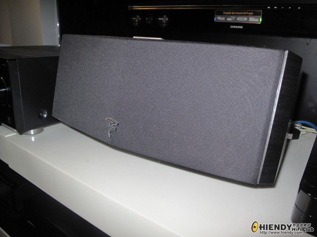

唉….. 見felix 就黎要去……. 公幹, 原先年尾忙到PK 嘅pinkhung 版主都抽咗小小時間去幫下呢位網友, 在虎年最後的幾天, 我豬賓就陪皇上(pinkhung) 到felix 位於大埔的住所幫佢把把脈。

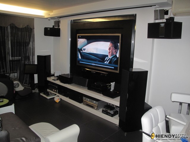

嚟之前我地對器材已經了解一二, 我哋於屋內行了一圈了解器材擺位之後, 皇上便『命令』我開套戲佢睇下….. 睇完兩段老變3 之後, 飲住可樂, 食住felix 提供的家鄉小食的皇上表示: 唔..其實套機聲底唔差, 係前面三隻喇叭聲音有啲焗促, 後置因為太近皇帝位而造成搶聲, 超低音力感不足! 放心, 有得醫, 咁話。
Pinkhung 先調整各聲道的音壓, 針對前及中置聲音未能離箱, AV Amp 喇叭設定由原本Small 改為 Large; 要解決後置搶聲問題, pinkhung 就大幅加大 AV amp 裡後置的呎數, 使之加强空間感; JL Subwoofer 原先的音量太低, 音量亦摟至12點方向; 調校後的效果如何? Felix 就有咁嘅表情:
Felix 表示, 套機經皇上開光之後, 不但環繞聲連貫咗, 睇戲嘅刺激感亦提升不少, 估唔到自己套機可以有啲咁嘅表現, 好開心! 最後我們跟Felix 一同吃飯順道同佢送行呢!
藥方
     Felix 經常掛在口邊說自己咩都唔識, 套機set 得好差; 以當日我們所了解, 他無論器材配搭, 以至聲音調校都不是所說得那麼差, 只是他少出去跟網友觀摩, 同信心不足令至到未能在調校上取得突破而已; 同網友多交流, 不單大家有共同話題, 又可以交流吓玩機心得, 實在是百利而無一害, 希望下次 HIENDY 嘅活動都可以同各讀者交流一吓啦! 再見!
