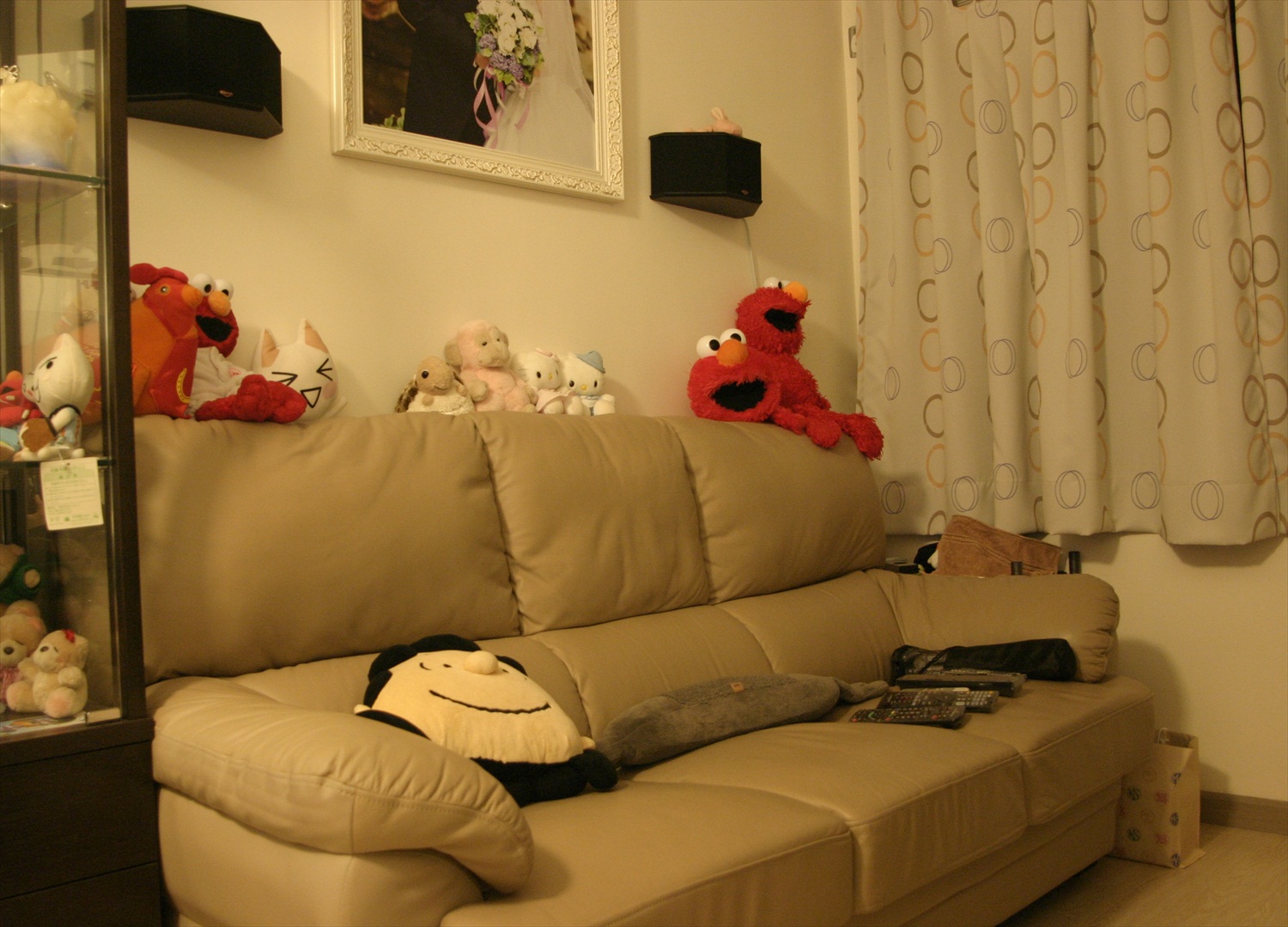

請各位用 RS 42 既 CHING 影張相比小弟參考下擺位得嗎?
我依加用梗 RS 10
SOFA 貼後牆 依加係咁既~
因為聽耐左~~發現後置效果滿足唔到我~
現打算執返個好位~~如有需要想換埋對後置就 RS42
大家有咩意建呢?
*之前的士佬提左我應該再升高後置一尺左右~~如果再執位一定會試~THX!!!!
發表於 2010-7-6 09:44:57 | 顯示全部樓層
我都覺得後置放2米高會好聲d!
 樓主| 發表於 2010-7-6 10:18:03 | 顯示全部樓層
如果加掛牆架 tune 至 向皇帝位 的話~ keep rs10 or 轉rs42 好呢??
發表於 2010-7-6 10:20:47 | 顯示全部樓層
tontontony 發表於 2010-7-6 10:18
加掛牆架 tune 至 向皇帝位
無謂哂左对rs0
發表於 2010-7-6 10:30:26 | 顯示全部樓層
我覺得可先試升高1尺,睇吓效果點先算
 樓主| 發表於 2010-7-6 10:31:00 | 顯示全部樓層
加掛牆架 tune 至 向皇帝位
無謂哂左对rs0
ryanenen 發表於 2010-7-6 10:20
因為加架 外觀.......  如果照舊咁掛而換對RS42 都有明顯改善都諗得過嘛~
但我就係唔知照舊咁掛 RS42 好唔好 ~
如加左架 TUNE 向皇帝位都有好效果就唔換 SPEAKER 啦~
所以問下大家意見~
 樓主| 發表於 2010-7-6 10:32:51 | 顯示全部樓層
我覺得可先試升高1尺,睇吓效果點先算
chrisclw 發表於 2010-7-6 10:30
但係咁喎~~升左一尺要鑽一個孔~~如果唔岩加掛架 又要鑽多2個孔~~
咁我就死得~~
所以想收集曬各CHING 既意見先鑽~
唔係老細唔高興~~~
發表於 2010-7-6 10:40:24 | 顯示全部樓層
但我就係唔知照舊咁掛 ...
tontontony 發表於 2010-7-6 10:31
我比較鈡意單向surround,
所以我估就算换rs42或升高rs10照咁擺,
後置surround effect 並不明顯.
發表於 2010-7-6 10:43:33 | 顯示全部樓層
我會升高一呎,現在太貼耳
 樓主| 發表於 2010-7-6 10:49:28 | 顯示全部樓層
我比較鈡意單向surround,
後置surround effect 並不明顯. ...
ryanenen 發表於 2010-7-6 10:40
即係如果要效果明顯就要加牆架將單元由左右咁指向皇帝位?
發表於 2010-7-6 11:13:00 | 顯示全部樓層
tontontony 發表於 2010-7-6 10:49
Yes
