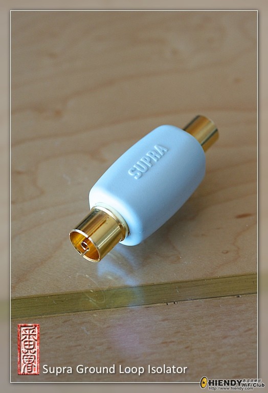

ground loop問題, 飛走cdp既水線可以解決到個問題。或者, 試下抆走條電視天線會唔會冇左電流聲, 如果冇左既話買個ground loop isolator就得, 唔駛飛cdp水線。

    師兄所言值得一試!那麼何處可以找到這個 ground loop isolator?
發表於 2010-10-29 09:46:26 | 顯示全部樓層
鴨記, 我係鈞X買左個SUPRA大約3XX, 永X都有不過係第二個牌子。

    迷底已經解開了!!!是天線的問題!我拿走天線就沒有了電流聲!!!感謝師兄指點!

search過下, 叫"接地線隔離器", 唔知岩唔岩。
 樓主| 發表於 2010-12-10 16:00:14 | 顯示全部樓層
經師兄們的指點,小弟終於買了這個 Isolator。使用後 ground loop 聲雖然不能完全除去,但減少達 80﹪,不留意的話是聽不到的。
