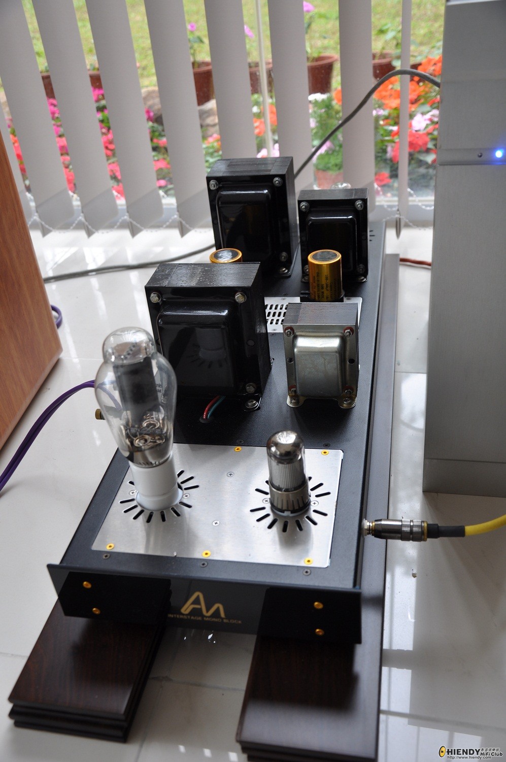

發表於 2012-7-4 03:59:34 | 顯示全部樓層
我買kit砌左部Audio Note Interstage mono block 300B 後級
一部1955 MK2 DAC
又砌左套Audio Note Japan version嘅monoblock M10前級,鋁殼及炭纖面板都係自己設計及
制造。

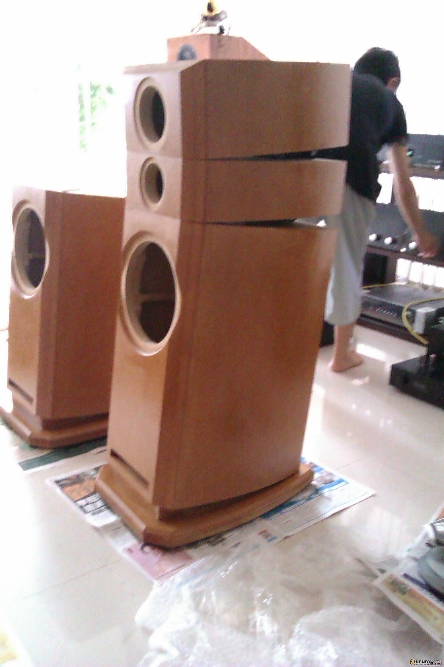

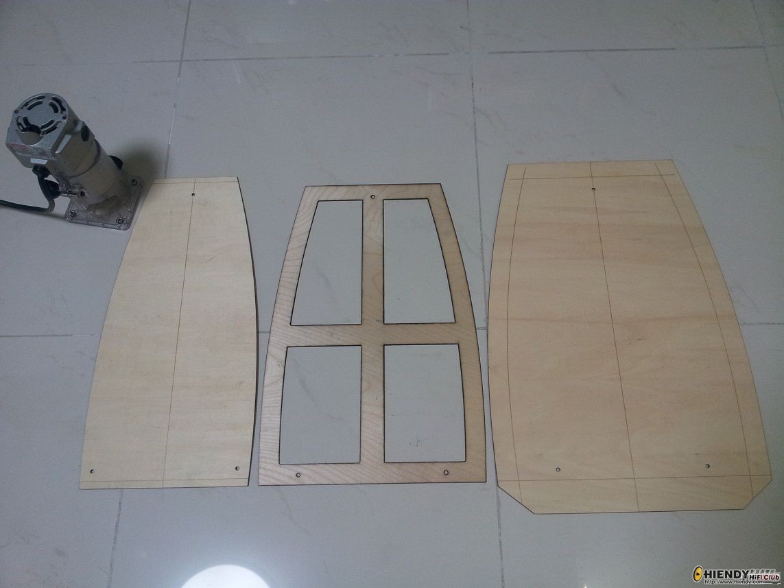

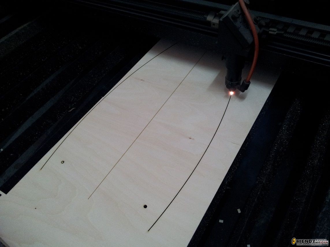

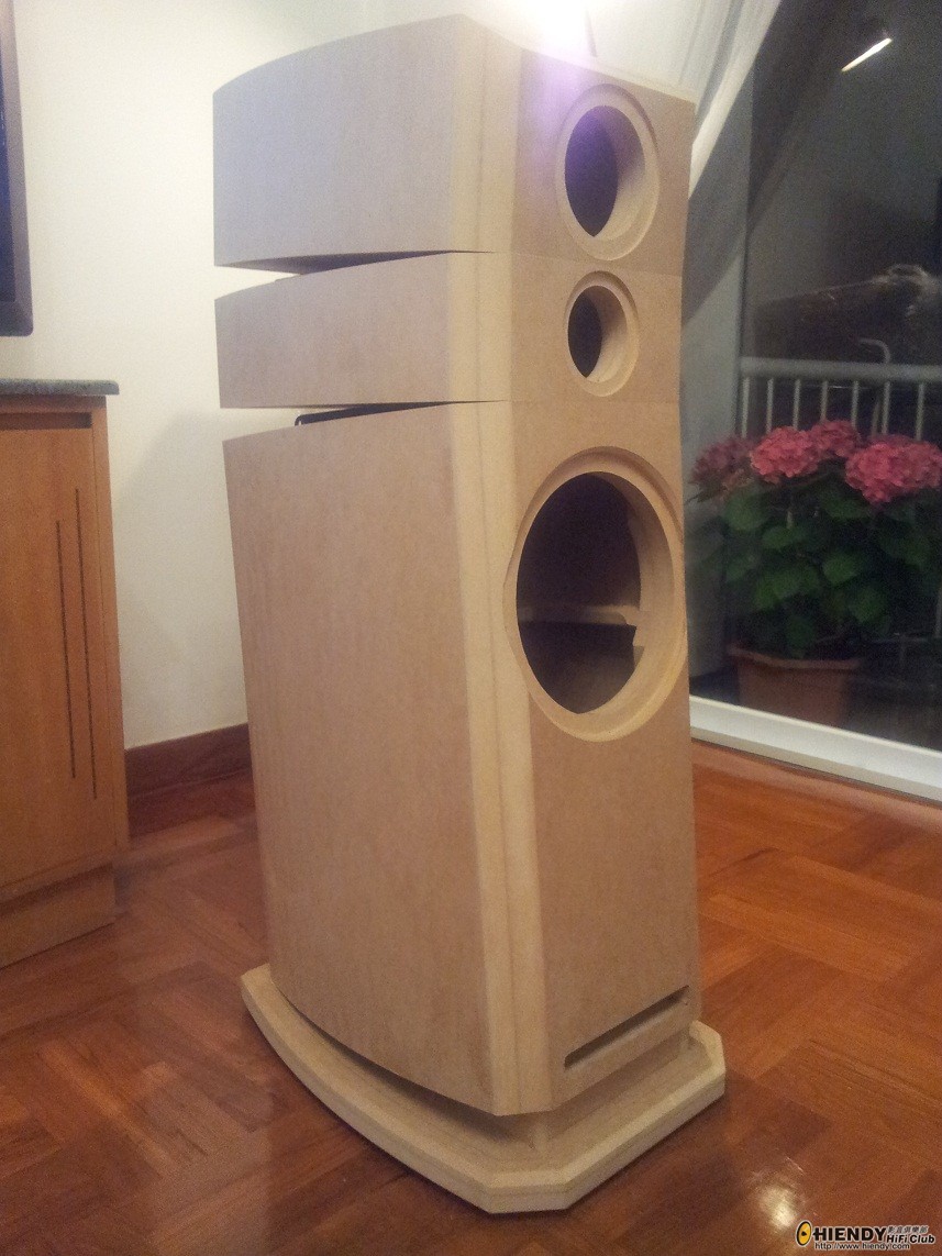

 樓主| 發表於 2012-7-4 09:05:44 | 顯示全部樓層
本帖最後由 Tmmi 於 2012-7-4 09:11 編輯
我地今次用 Seas 最頂級單元 10吋低音(W26FX002); 5吋中音(M15CH002);; 黃金高音(T29CF002),配合 Clone  Scala 音箱
用鐳射激光打印酒桶身材,然後攞去比楊師傅做音箱
 樓主| 發表於 2012-7-4 09:10:03 | 顯示全部樓層

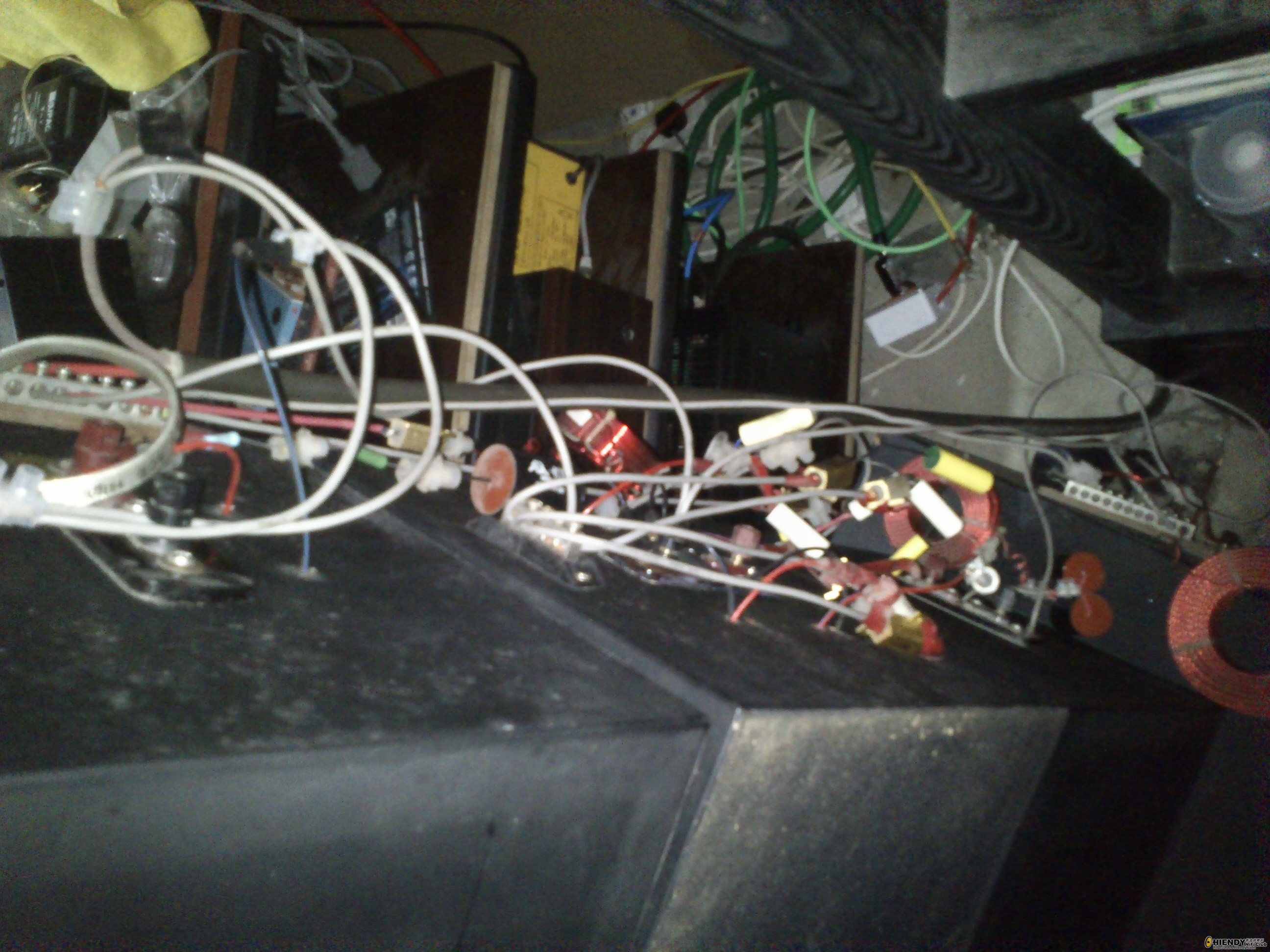

袁師兄已經上晒底油,預算這二天噴油,然後就開始試外置分音

發表於 2012-7-4 14:50:06 | 顯示全部樓層
ayuen 發表於 2012-7-4 13:07
Iwantbd兄對DIY喇叭好過癮,記得二三拾年前都有位前輩一大堆喇叭搭埋,話音塲咁至好。但聲音協唔協調就唔 ...
原理是獨立音箱,外置分音器!
效果就自得其樂!
