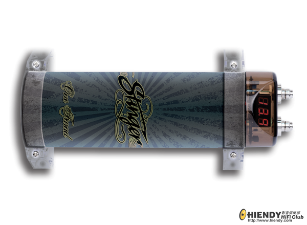

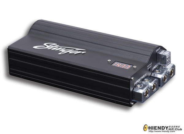

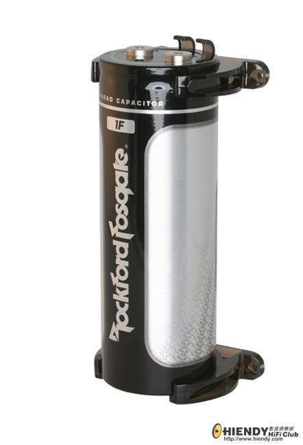

汽車音響介當中 , 好多人成日叫 , 加左後級或者低音就要加"水塘" , "水塘"係咩呢 ? 其實係叫電容器 ! 顧名思義水塘平時係用黎儲水 , 水即係電 ! 代表"水塘"其實係幫你儲電 ! 等你套音響有足夠嘅電供應 ! 甘你又會問 ? 甘我架車有電池儲電 , 仲要"水塘"儲電做咩 ? 甘就因為兩者特性唔同啦 ! "水塘"叉電快 , 放電快 , 但係容量小 ! "電池"叉電慢 , 放電慢 , 但係容量大 ! 音響係播放音樂當中要處理好多大上大落而又快速嘅聲音(由其低頻) , 所需要嘅電流相對都要大量同快速 , 黎令到後級同低音有足夠而穩定嘅電流工作 ! 如果你電流唔足夠同慢 , 甘好多人叫呢種情況叫做"腳軟" , 聲音會聽起上黎覺得"垃"同低音冇力感 ! 如果你只係用一d細火數嘅後級同低音你唔會太覺 ! 但係當你用上幾隻大火數嘅後級同低音時 , 你就會好覺 ! 精簡一d甘講 , "水塘"其實係幫你穩定音響嘅工作同表現 !
如果你有一個後級係過500w左右 , 都建議加 . 因為都唔係太高消費 , 都係一千幾百 , 叫做買個安心 ! 而山寨牌子真係唔好亂買 ! 因為好危險 , 最壞情況係會爆架 ! 買就買d有品牌嘅"rockford" , "stinger" , "helix" , "batcap"等等...最後買有電表果d , 一黎可以睇電壓 ! 二黎有保護電路 ! 都係貴多幾百 ~
最後 , 加左"水塘"唔可以幫你提升音效 ! 只可以幫你穩定你套音響表現 , 同可以保護下你個電池甘姐 , 買唔買 ? 就睇你需要啦 ~ 一般1 farad最大路 , 再上有2 farad , 5 farad , 10 farad     (farad=法拉)
呢技就係冇電表啦 ~
PRO 1F Digital Capacitor w/Volt Meter 16v - 20v Surge
1 farad = 1,000,000uf
PRO 10F Digital Hybrid Capacitor w/Volt Meter 16v - 20v Surge
10 farad = 10,000,000uf
