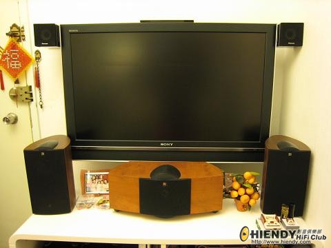

二手買入既安橋503加當時最愛既KEF IQ1同KEF既十仔,需然平到入門都可能未到,但果時其實玩得都幾開心嫁。

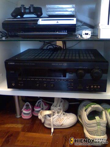

令一個AV路上轉捩點,就是呢部YAMAHA 595a,換走當時部安橋503最主要原因,
係因為一套戲"生化危機"記得有一幕教堂有隻怪獸由前向後直沖,
安橋503景言出現有前無後既情況,但595就相反好有移動感表現出泥,就係感,愛上左YAMAHA,之後重買左663添

當時佢問左我一條問題"你可唔可以用test tone分出前三聲道邊隻打邊隻呀?
"答案當然唔可以啦。就係呢個問題,令我意識到唔張皇帝位拉前,就唔能夠解決到呢個問題。
拉前就拉前啦,反正近D睇40吋咪重好。亦都係第一次明白多聲道世界每一隻喇叭其實都好重要。

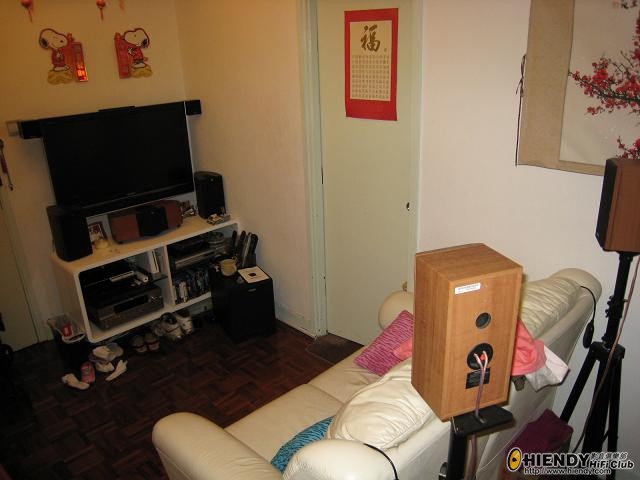

終於可以解決左一個問題,但又產生左令一個問題,隻Surround擺邊呢?
因為當時只是用緊二手安橋套裝後置,所以就買左隻三腳架泥擺好佢。
但當買左呢對Mirage omni150之後,原本個三腳架根本無可能穩陣放好佢,
再加上呢個擺法出泥校果,其實真是未如理想,surround太近令到耳仔好辛苦,
為左可以繼續令玩AV路上更進一步,我決定反轉間屋,都要搵到一個最好最理想既擺法..........待續

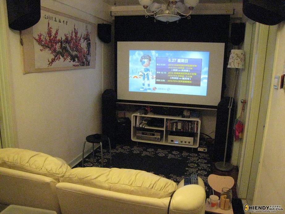

之前講到自己已經決定就算反轉個廳,都要搵出理想擺位方法,最後我決定要用盡成個廳既闊度同深度泥為繼續AV路上向前更進一步.

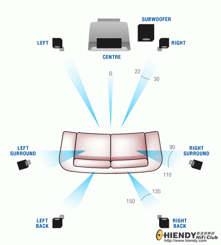

係參考過ITU-R,Dolby同DTS對於AV系統上關於喇叭擺法之後,我發覺ITU-R同dolby/dts係擺法上其實出現左一D差異,首先,ITU-R係前三聲道設定上幾乎係一樣,但分期就在於後置擺法方面,ITU-R主張所有喇叭同皇帝位距離一樣,呢樣係自己家中幾乎係唔可能,而Dolby同DTS對於後置其實都有自己一套,Dolby主張3分1同3分2,即前3分2,後3分1左右,
最後,我決定參考2009hivi年鑑有關7.1聲場擺位方法,即前置同皇帝位成等三角形,後置對開兩邊90度,後中置由後牆計,畫成3分,兩邊對稱各放一隻,皇帝位位於大廳正中間,由於個廳最大問題係兩邊唔夠闊,所以除surround之外,前三聲道同後中置距離幾乎一樣,到依家為止,呢個擺法都重係自己覺得最好既傳統7.1擺法,聲場係平面360度上面豪無一點兒問題,聲音條理分明,有次有序,每隻喇叭都有息當空間俾佢發揮所長。

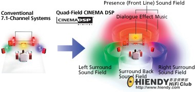

但當YAMAHA最強利器Presence加入之後,所有野都好像要重生泥過一樣,因為Presence帶俾聲場最大震撼係,聲場再唔係所謂既平面360度,係有高度深度同闊度,加上Presence間接做埋人聲由形幕中間所發出,同自從DSP進入3D之後Presence同surround之間連繫進一步加強,簡單講,玩YAMAHA唔玩Presence其實你未玩盡部機。但要用Presence就唔可以用後中置呢個問題,一直不斷困擾住自己身處既客廳,係一次家訪中,我景言搵到答案,原來Surround放係90度,但無後中置協助下,其實都可以出到應該有既環繞聲,但並唔係每一套戲都可以,亦唔係LPCM/DTSHD同DOLBYtuneHD既分別,係每部戲制作時出現既問題,但因為再張surround拉後會出現好多技術上既問題,之前講過surround同presence之間自3DDSP之後,係有一定連繫,而presence高度係1.8M左右,感順理成章surround亦都只可能係1.8M,再講surround太高其實都已經唔係一件好事,有人從後叫你,但你聽到既聲景言係一個超過2M既人聲,唔係相當唔合理咩,呢樣可能要等YAMAHA11.2四presence先有機會解決勒,但要掛隻1.8Msurround係我個環境,其實並唔容易,因為兩邊對稱既地方都係門,記言重可以接受,都係唔好沃住啦,不過傳統7.1後面果種有次序既連貫性就被希生左勒
明明話左可以唔沃的話,就唔好攪啦,但點解重要諗其他辦法呢,因為今次要連皇帝位都要移埋,主要原因再唔係聲音出現不合理性問題,係因為畫面,自從上左一個對我AV之路有深遠影響既人屋棋之後,就決定進入投影世界,但投影畫面大細就決定左皇帝位既距離,電視已經40吋感投影上80吋都好正常姐,但得果6尺睇80嚴格泥講,都係唔係感爽,感就要拉後個皇帝位啦,唔拉由自可,一拉就大件事啦,因為當後置喇叭前過皇帝位之後,你係唔會再聽到有聲音係身邊由前向後經過,左穿右插感走過,所以唯有再再再一次進行變遷啦

 樓主| 發表於 2010-11-3 10:59:32 | 顯示全部樓層
回復  Manson
Manson,
原來反轉哂尼玩.你都改動左好多野.
对surrounds轉哂位.依家效果 ...
ryanenen 發表於 2010-11-3 10:03
    因為為左可以係兩個皇帝位都有合理同正常既環繞聲,
所以今次用左一個可以調整位置同角度既LCD架泥做喇叭架
但因為要係兩個皇帝位中間反覆測試同修改前級設定
所以需要較長時間,初步校果所有都唔錯
現在係距離同角度上不斷調整,令後置可以同前置互相連繫既同時
右不失兩隻後置中間既空隙,正在努力中
