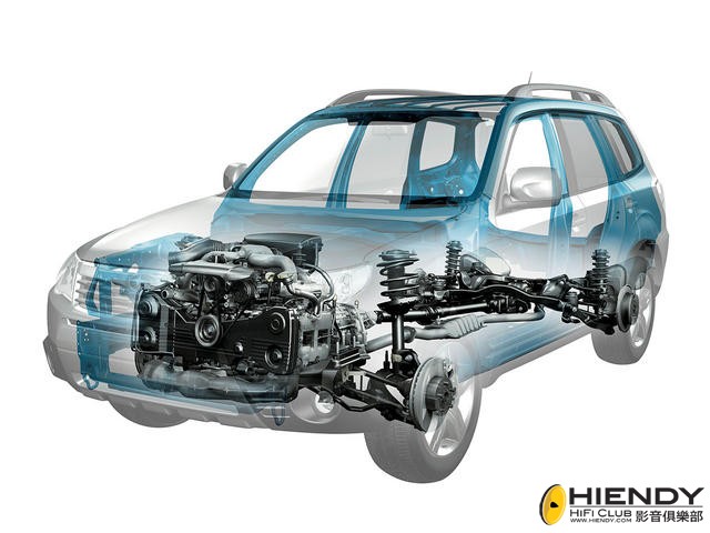

DC3的全名為 「Dynamic Chassis Control Concept」 - 動態底盤控制概念,其概念主軸為在不犧牲乘坐空間及行李空間為前提下,發展具有高度靈活性的底盤,力求在面對各種不同路況及緊急狀況時,維持車輛的穩定性及舒適性。
以DC3概念所發展出來的底盤,其前輪採用長行程的支柱式懸吊結構(麥花臣),加上更寬的車胎、鋁質下控制臂及防傾桿,能夠增加車輛的循跡性、提高防傾能力,進而提升操控性及乘座適舒性。而後輪則是採用雙A臂式懸吊 結構,旨在車體傾斜或行駛於顛簸的路面時,都能夠緊貼地面,力求最大的抓地力,最佳的循跡性。
另外,Subaru創新的引擎「Cradle Mount System」 - 搖籃式引擎拖架系統(副車架系統),也是一大重點。
該套系統是將引擎安裝在一個類似搖籃的拖架(車架)上,在上、下、左、右共四個支撐點用橡膠結構與引擎連接。
這套系統能夠有效吸收外在環境及引擎所產生的震動、隔離引擎及車輛的行駛噪音,對於提升車輛穩定性及乘客舒適性,有非常大的助益。另外,這套系統的安裝位置為底盤的最底層,所以並不會影響到車內的乘座空間及行李空間。(這對空間極其有限的小型車來說尤其重要)
