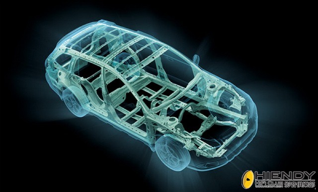

以這個概念為基礎,Subaru發展出了「Ring-Shaped reinforcement frame高剛性環狀鋼骨結構」。
這種結構的特色在於,無論車體的任何部位遭受到任何方向及任何角度撞擊時,其結構能夠像個鳥籠一樣,把乘客空間完整的包覆及保護,並將衝擊力分散至整個車體,而不是讓受撞擊的部份去承受所有的衝擊力。
整個環狀車體結構基本上是由三個環狀部份所組成。
第一部份為A柱加上前防火牆,第二部份為B柱、兩支底盤支架及兩支車頂支架,第三部份為C柱及後輪拱上方的支架。使用環狀車體結構的車型,在外觀上與其它車輛並無特別之處,但拜其獨特的設計及高剛性、高張力的材料所賜,讓Subaru在車室的防護性上,有非常實質上的提升。
根據Ron Moore的研究,相較於A柱及C柱,Subaru似乎刻意的將B柱特別強化過。
根據國外一些消防隊員表示,要剪斷Subaru車架的B柱,遠比A柱及其它車輛的B柱還來的困難,有時甚至需要動用大型破壞機具才剪的開。
B柱使用的金屬全為高強度及高張力的金屬,利用雷射切割及雷射銲接而成,一共八層(比A柱多)。而B柱中央部份的內部及外部,還有額外的特殊設計來強化其剛性。(可參考資料來源二,有B柱被剪開的斷面圖)
