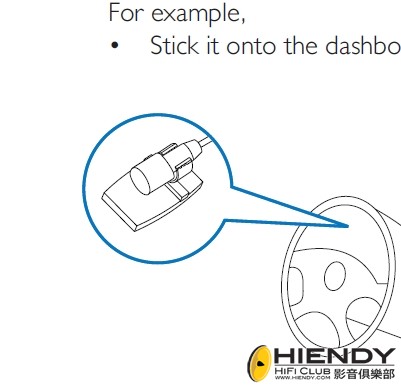

發表於 2012-9-7 14:46:16 | 顯示全部樓層
MIC????? 做咩比MIC 你呀????? FOR WHAT????
 樓主| 發表於 2012-9-8 23:49:26 | 顯示全部樓層
matthew 發表於 2012-9-7 14:46
我指 "咪" 呢個 "咪" 又好似連埋 speaker
microphone
你部冇...?
禾部 用 BT 電話通話 ....
個 "咪" 接收好差
禾要 "中"埋去 ...講 對方先聽到....
又細聲 通話 靠speaker
好 L 危險.......
頂佢。。。。PIONEER F7200 冇甘煩。。。
BT 電話通話  好過 CID2780
 樓主| 發表於 2012-9-10 01:22:59 | 顯示全部樓層

發表於 2012-9-10 15:12:54 | 顯示全部樓層
你睇下我部機張相, 我個mic響部機左上角, BT 通話全冇問題
IPOD/IPHONE 我就真未插過落去試......今晚試下
你o既冇反應意思係連叉電都唔得?????
