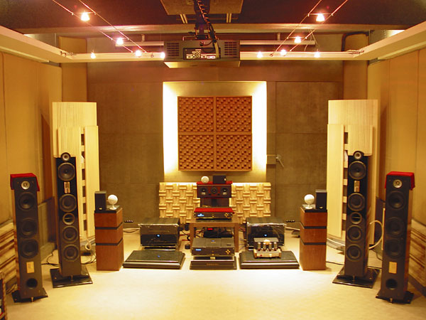

  還記得上次我寫Triangle Magellan SW2 Grand Concert的試聽記時,有提到巴洛克此處的展示空間其實不大,而SW2 Grand Concert卻是身長超過兩米的龐然大物,加上前後均有單體發聲,這樣的發聲特性,其實對於空間處理是非常挑剔而講究的。在上次文章中,在極為讚譽SW2 Grand Concert卻的同時,其實我也已經有暗示到Yter Flexum 擴散板才是讓SW2 Grand Concert擁有如此高錄音鑑別力的幕後功臣。
  廢話不說,趕緊來完成今天的試聽行程。
  一開始試聽,蒲總先播放《Chesky Records Jazz Sampler & Audiophile Test Compact Disc, Vol. 1》這張音效片來聆聽目前喇叭的擺位是否得宜,以及所搭配的播放系統左右聲道特性是否統一,若是左右聲道的特性一致(對於喇叭而言,最難的就是每對喇叭的單體特性要一致),播放此張音效片就能清楚聽到整個錄音音場(Stage)極左方、左方、中左、中間、中右、右方、極右方的人聲定位,接著則是高度感與深度感的測試。
  結果,礙於空間左右幅員不大,喇叭擺位較近的緣故,通常最容易過關的中左、中間、中右的定位與結像反而有些不明確,其他測試項目則均完美通過。尤其最難能可貴的極左、極右,蒲總直乎不可思議,這是在他有記憶以來,不超過五對喇叭能夠如此完美重播遠超乎單體有效離軸範圍的音場再現,SW2 Grand Concert之所以能在不甚寬敞的空間內達成這不可能的任務,除了喇叭單體本身設計的優異,Yter Flexum 更是居功厥偉。怎麼說呢?當我們刻意將Yter Flexum其中一片不依對稱原則擺放,此時聽到的音場平衡感就會瞬間偏移,左右音場的還原力就不再對等,此時,可能會是極左,也可能會是極右的音場將有所傾斜。從此,也可以說明,Yter Flexum 確實有效,但要如何擺位Yter Flexum 則又是另一番功夫了。

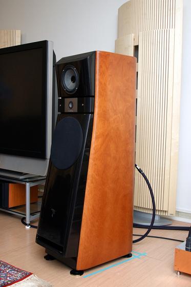

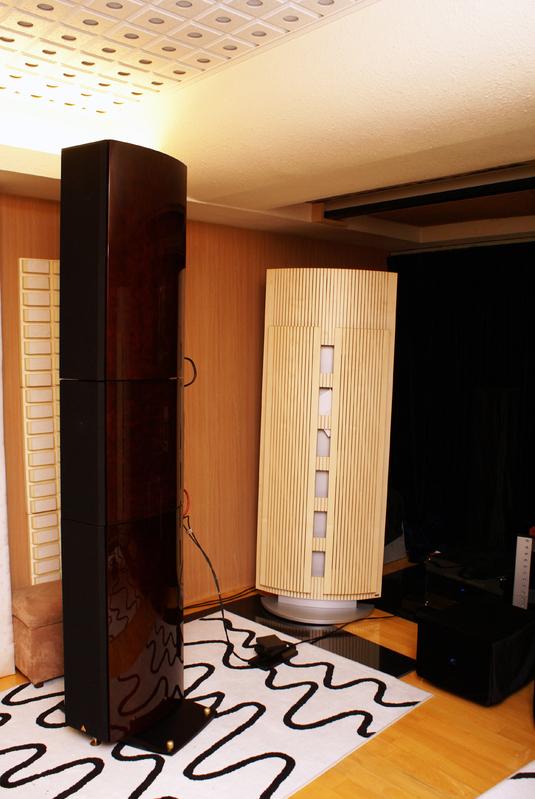

   信筆捻來寫到此處,應該還是有不少看倌又直覺端出雜誌編輯的原罪:「雜誌的話參考就好。」沒關係,信者恆信,不信者恆不信。但是,我還是順便整理出去年日本東京國際音響展所拍攝到Yter Flexum與Sonus Faber、Bosendorfer等名廠喇叭共同展示時的珍貴照片。
  或許有人也曉得,Yter Flexum的設計者Franco Serblin正是義大利Sonus Faber的創始者,因此,在日本展覽時會被送作堆就不難想像了。同時,也因為這層血緣關係,更是能夠在Yter Flexum身上窺見Sonus Faber喇叭為人所讚頌的工藝美學。
  Yter Flexum在日本展覽時還有一件神奇的事蹟,是讓Tzara念念不忘的:就是Yter Flexum居然讓Bosendorfer發出我個人有記憶以來最好聽、最高貴的聲音與音場,這首先該歸功於Pass後級的功勞,接者該說是Bosendorfer喇叭設計很棒嗎(笑)?倒不如說同樣面對多面發聲的喇叭,圖片中這四片Yter Flexum確實非常有一套啊。

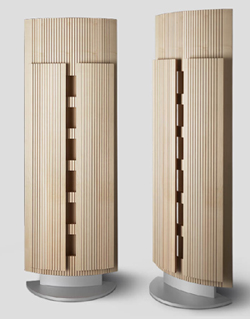

Yter Flexum擴散板簡介:
尺寸:高*192cm , 寬*66cm
重量:34Kg(單片)
Flexum的設計靈感,乃源自於位於義大利威尼斯市的一座以音響效果著稱,現場卻又看不見任何特殊空間改善器材,只看到許多精美的藝術木雕的Arcadia劇院
讓音樂由深沉的聲音背景中浮現出來
音樂與建築間的關鍵密碼~
自從我打造完美的揚聲器開始,就一直希望呈現最純淨的聲音
然而,影響聲音最變幻莫測的不定數,就是聆聽空間本身;而且絕大多數的聆聽空間都並不理想,即便是在電子學與音響學上花了再多努力,來改善音樂與聽者之間的介面;對於聆聽空間這部份,始終少了那"關鍵步驟"
於是我就以在我自己的聆聽室中的經驗為基礎,加上經年累月不斷地試驗不同的設備,試著找出解決空間問題的真正答案
雖然這樣的議題已經被許多專家們討論了很久,但是能提出一項無論從聲學或是居家空間實用角度都能被接受的解決方案,並不是一件簡單的事
而為我的聆聽實驗室所設計,並以全手工打造而成的"Flexum",正是這段艱苦漫長研發的心血結晶
它是針對改善聆聽空間音響特性,但又不會影響其美觀與機能性的一件完美工具
當您將Flexum 擺放於聆聽空間中的適當位置時,它能以最自然的方式,將響應頻率均衡地呈現;同時又能避免其他一般器材所導致的"死氣沉沉"的聲音
Flexum 本身特殊的"波形陷阱"設計,將反射聲波傳遞模式最佳化,能有效地消除因聆聽空間的建築條件因素,所產生聽覺上的負面影響,增進您的聆聽樂趣
透過Flexum 後所呈現的是,有如經過黃金比例所打造的完美音樂雕像
                                                                                             YTER Flexum 設計師: Franco Serblin
