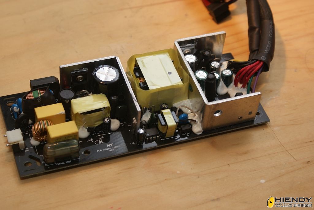

今次摩改是參照 HDCLUB LEON 版主的摩改方法,電源部分和母版部分進行摩改:

原機電源部分
除下的原装電容
換上日化電容和安森美肖特基二極管

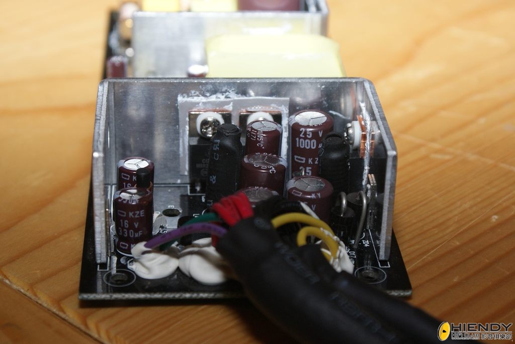

原機低板
除下的原装電容
換上固態電容
換上 Elna 電容
完成準備封蓋
改好後煲機20小時,自己聽下有咩改變,點知........係聽唔出分別,咁就叫我細佬,攞部原装 c200過來比較下!
先講改過的 c200 比原装的畫面,在同一設定下色彩比原装的鮮艶,對比度都加強了,黑位也加深但又不失細緻度,整體畫面提升好多!
而在聲音方面,改過的 c200比原装的音量大1至2db,整體音場寬咗好多,聲音的包圍感比原装更好,聲音密度比原装更好,環繞音效更細利,高音清翠不刺耳,背景更寧靜,底頻比之前更结實。
當比較完之後,我問我細佬,兩部機有咩唔同咗,我細佬同我講:「幫我改埋唔該!」
總括今次改機的感覺,我自己覺得非常值得,因這次改電容約$100 到,真係買條好少少線都唔得,但改善比更換線材來得直接有效,還有自己有一個諗法,先不要去研究改機會對器材聲音和畫面的影響性,對器材更換一些優質的零件,對器材的壽命和系统穩定運作,都會有很大的幫助.
今次只是在我的平價系統上簡單的測試………….純以個人觀感作感受,所以不能作準!
