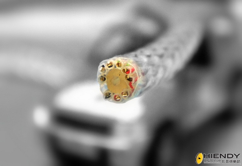

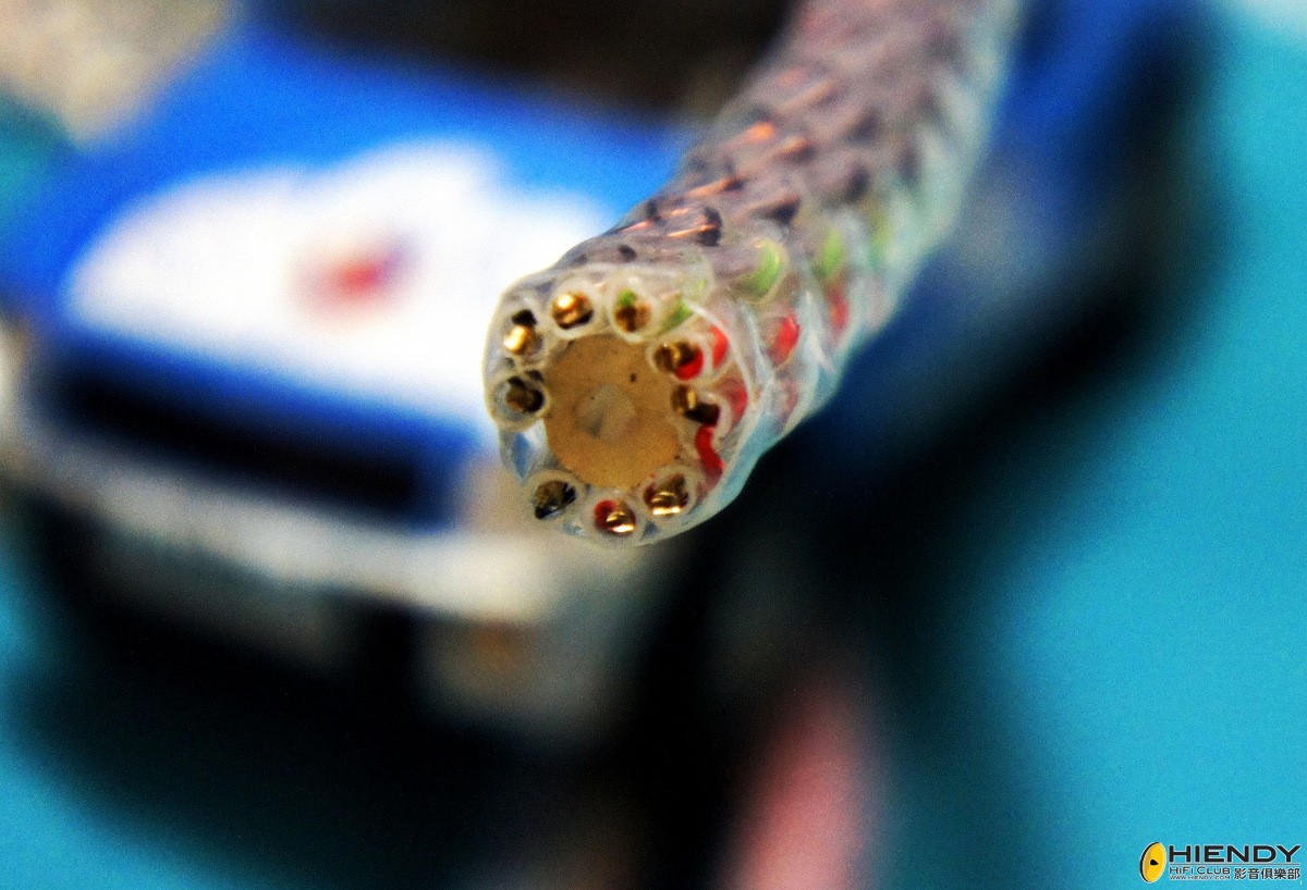

見到呢條線嘅橫切面構造,睇開我diy post嘅朋友都應該估到會做乜啦

绝缘材料:FEP
外皮材料:TFT 特氟龙
导体:9芯x16AWG(1.02MM),70微米挤压纯银表层8N OFC表面
颜色:黑色(4条)+红色(4条)、绿色单纤维 (1条)
速度:91%光速
电流:60安
电容:6PF/ft
直流电阻:1.5ohms/1200ft/304m
9支微空间结构超级导体组成,导体有一条0.3mm直径的线绕在导体周围,表面的特氟龙绝缘体不完全覆盖在导体上,形成了一个很薄的空气隔离带,改技术称为:微空间结构,为当今线材机构设计最高水平,生产加工也是需要最高技术,仅仅是极少数厂家为熟练掌握。

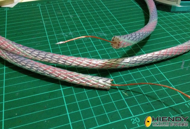

 樓主| 發表於 2012-12-1 20:35:55 | 顯示全部樓層
本帖最後由 cckong 於 2012-12-2 00:17 編輯
終於穿過了,好難穿,下次要用條幼D嘅線

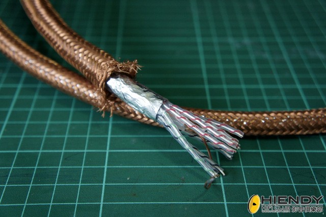

 樓主| 發表於 2012-12-4 15:31:23 | 顯示全部樓層
發表於 2012-12-4 19:48:57 | 顯示全部樓層
cckong 發表於 2012-12-4 15:31
wow!! 雙重屏蔽啊!!
幾時有包膠, 好心急....
其實中間條銅線係用來做咩?
