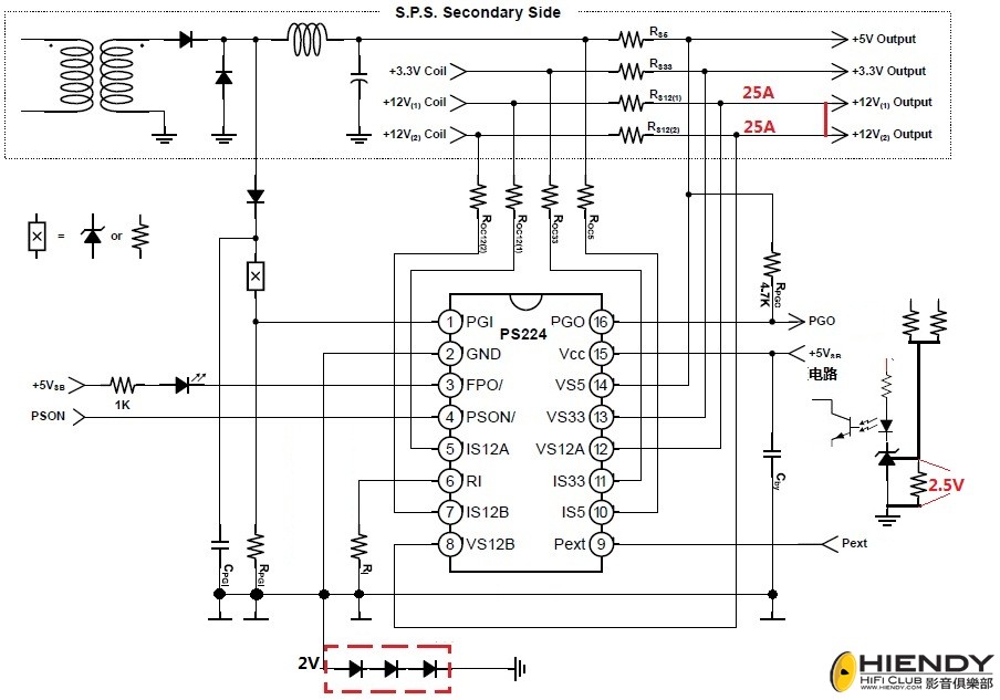

摩改電腦電源給汽車功放供電
汽車HIFI電池並發電機供電時穩壓在13.8V﹐如果用電腦開關電源2X25A/12V直接給
汽車功放供電﹐那么會出現中低頻暗淡﹐
在電腦開關電源低壓部份﹐用47K電阻,見到電阻就並聯﹐當發現輸出電壓
上昇一點時﹐焊上33K微調電阻﹐電壓調整到13.5V左右時﹐保護電路動作﹐無電壓
輸出﹐調13.2V左右時接汽車功放會發現中低音強勁有力﹐按圖﹐以PS224電源管理
IC為例﹐切斷IC的公共地串入3個二極管﹐調整輸出為13.5V-15V到自己愛好的音色。
電腦開關電源改進後的特點就是比電池聲厚........

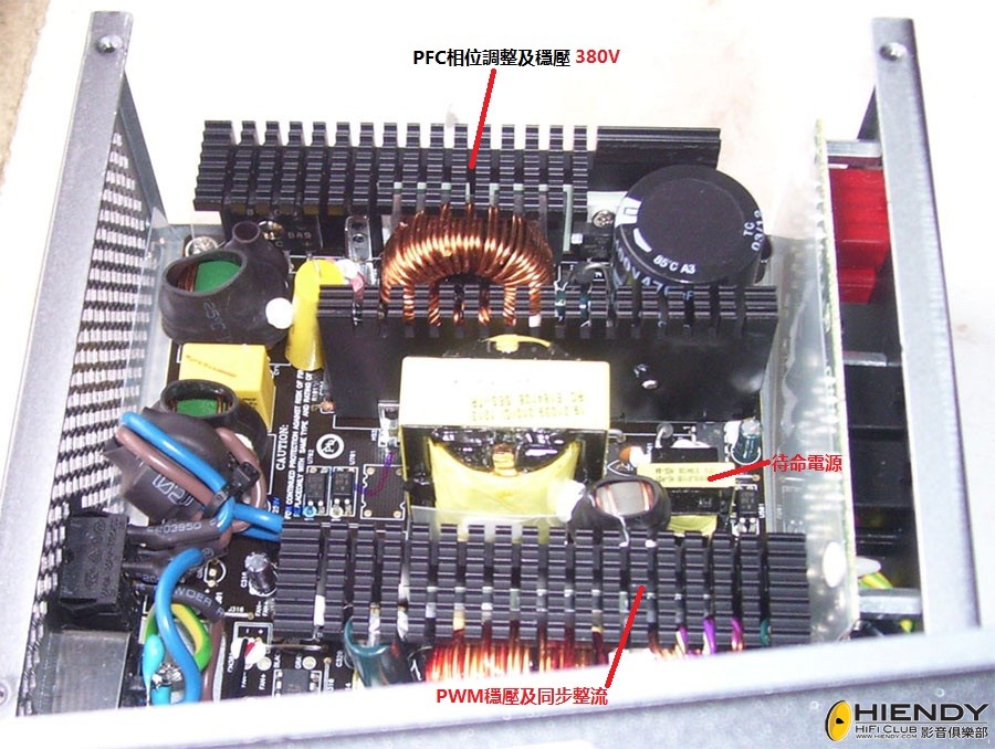

你的電腦電源只有480W系電流吾夠﹗垃圾開關電源根本無法滿足音響功放的快速應變要求!
1 你的電腦電源必須是700W以上
2 你的電腦電源必須有相位自動補償兼穩壓後再穩壓﹐即沒有110VAC/220VAC選擇開
關的那種新穎電源。
3 電腦電源必須調整到13.8V到15V
全橋式電腦電源可以摩改成10000W以上的高級音響電源﹐其穩壓輸出對中低音貢獻
巨大﹐將開關頻率穩定在100KHZ-300KHZ對20KHZ的音頻干擾可以忽略。
將開關電源的整流改進成同步整流可以不用風扇散熱及減少整流開關干擾。

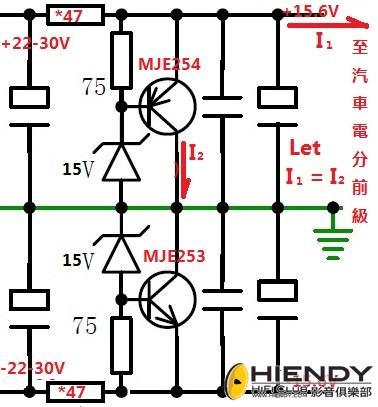

汽車功放中的電分前級改Class A甲類‘精體管’陽極接地式並聯穩壓﹐進一步減少脈沖干擾及給低音一個更直接的落地通道...
時代不同了﹐天天有HIEND技術出現﹐因此要不斷學習新的知識才跟時代同步。
ucc28070.pdf
947.02 KB, 下載次數: 4339
ucc25600.pdf
714.78 KB, 下載次數: 4058

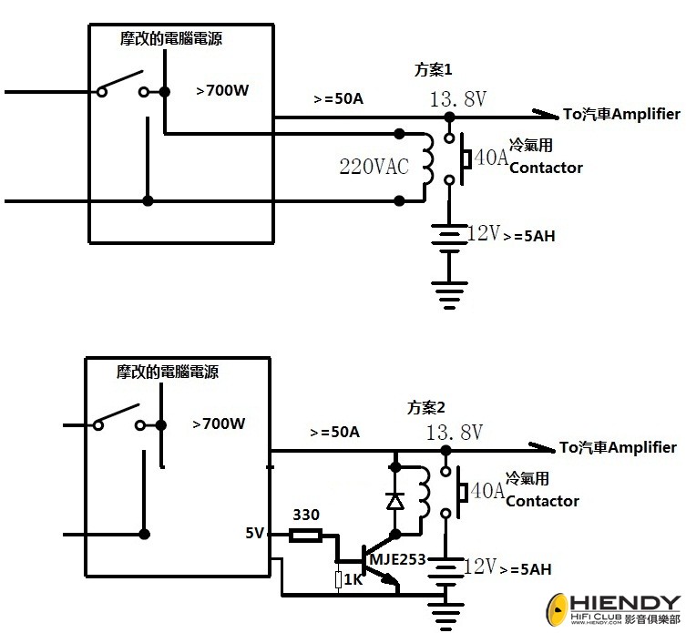

是的﹐將電腦電源調整到13.8V輸出後﹐並聯一個小12V電池﹐模擬汽車系統﹐聽感更好而且實際.
不過要加電池控制電路﹐麻煩一D. (Add 40A AC Contactor)

About Car Amplifier for CAS ,See photo
加電池方案
加電池方案
