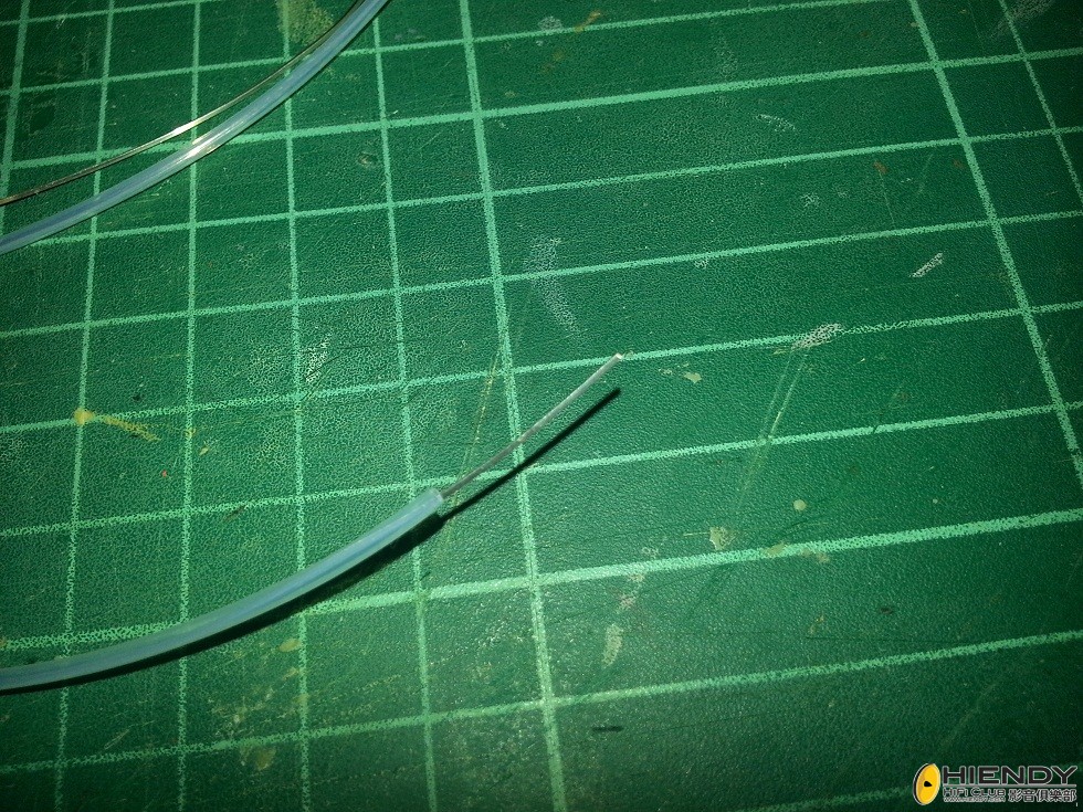

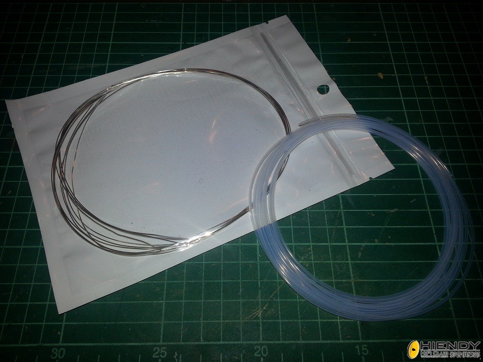

之前買咗d合金線...想試下整對RCA...
由於唔係多芯線...估計比較硬聲...似乎比較適合做數碼線例如同軸線, USB線...
雖然只有0.5 x 0.5mm粗...不過唔算太幼...剪好長度(一米一條)套上鐵佛龍...

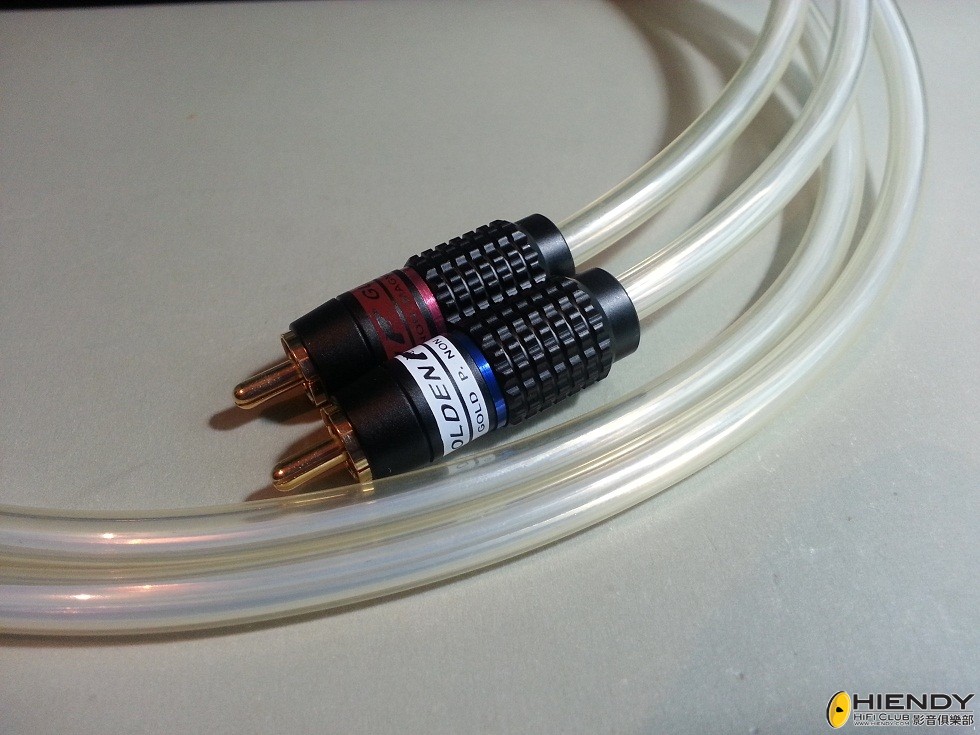

我一向做DIY嘅原則就係試新材料一定會用最低成本去做...試驗成功先再upgrade...
大家睇倒我用嘅RCA頭真係好平果d...
我本身用緊嘅RCA都係DIY線, 用純銀線做, 做依對合金線就可以做個比較...
經過不斷重複一首歌, 合金RCA線同純銀RCA線插來插去...結果令我覺得意外
單芯嘅合金線無想像之中咁硬聲...聽咗一個鐘左右已經開始有煲起咗嘅感覺
分析力同音色同我用開嘅純銀RCA線非常接近...
不過合金線尾音長d...令到低音潛得比銀線深...依個效果我真係Like
我發現依隻合金線似乎同焊石唔係好夾, 落咗石有d焗聲...
最後我唔用焊石, 只用RCA頭接駁位夾好...音場的確正常返晒
總結嚟講, 聽交響樂所需要嘅大場面感覺依隻合金線交倒功課俾我
鍾意人聲唔好咁近嘅亦都啱聽...最適合用俾前級input

見你套鉄弗龙是已經預寬了 ,似乎已明白了一些道理,如再圍着線芯加条幼電線如Athena,可試試

請教大和細的teflon tubes 是直徑多少,在那處可買到? 謝謝!
 樓主| 發表於 2013-1-31 22:27:10 | 顯示全部樓層
nagramen 發表於 2013-1-31 22:23
Anthony 兄:
大的是6mm, 小的應該是1mm...鴨記有售

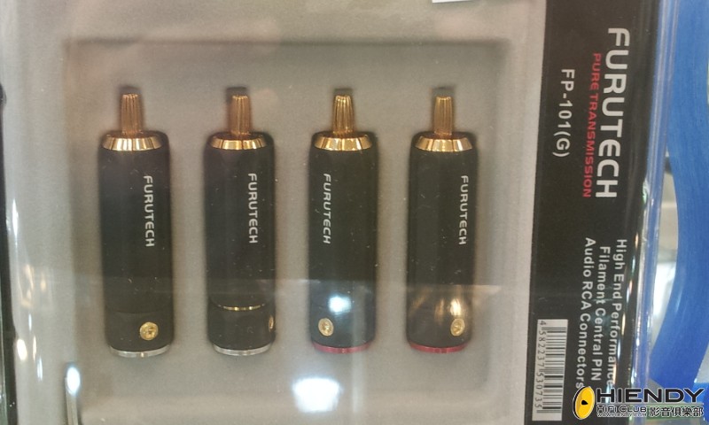

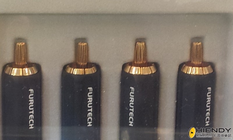

買呢隻

iwantbd 發表於 2013-1-31 22:39
買呢隻
依隻RCA頭裡面係點嫁? 影張相whatsapp俾我啦
發表於 2013-2-1 00:42:40 | 顯示全部樓層
本帖最後由 iwantbd 於 2013-2-1 00:46 編輯
anthony.cky 發表於 2013-2-1 00:16
我買5起 $780套,(地牢)

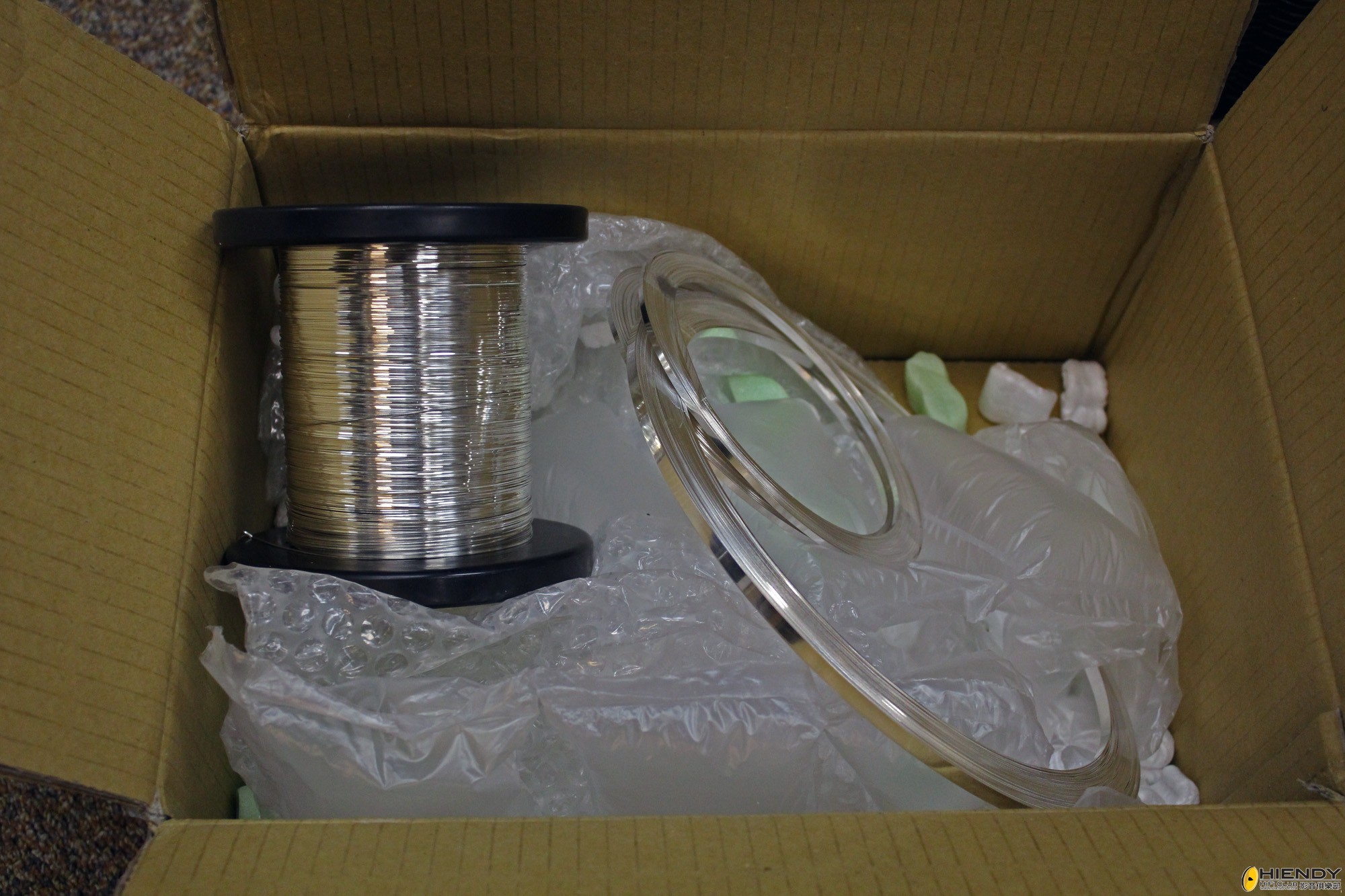

obee 發表於 2013-2-1 14:24
請問, "合金線"是甚麼?
1%白金+1%鈀金+全純銀線芯 絕無其它成份
http://www.hiendy.com/hififorum/ ... hread&tid=41117

我就覺得免焊RCA頭比較適合...
WBT好似有兩個位都免焊嘅系列...不過唔記得model number...
