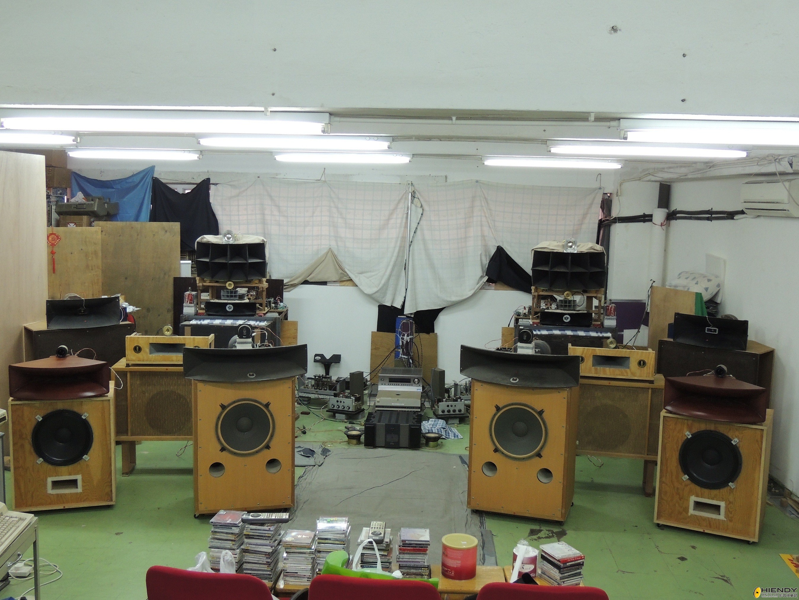

古董喇叭單元有著冇可抗拒嘅吸引力.雖然古董音響以現代音響技術層面上的確存在不少缺點. 如果能夠用古董喇叭單元加入可行嘅當今音響技術元素會唔會有一翻新天地呢?? 此舉充滿挑戰及樂趣…..
以下係五套15吋DIY多路系統,3套3路,1套3路及1套8路全號角系統.並舉行多次械鬥各有千秋.

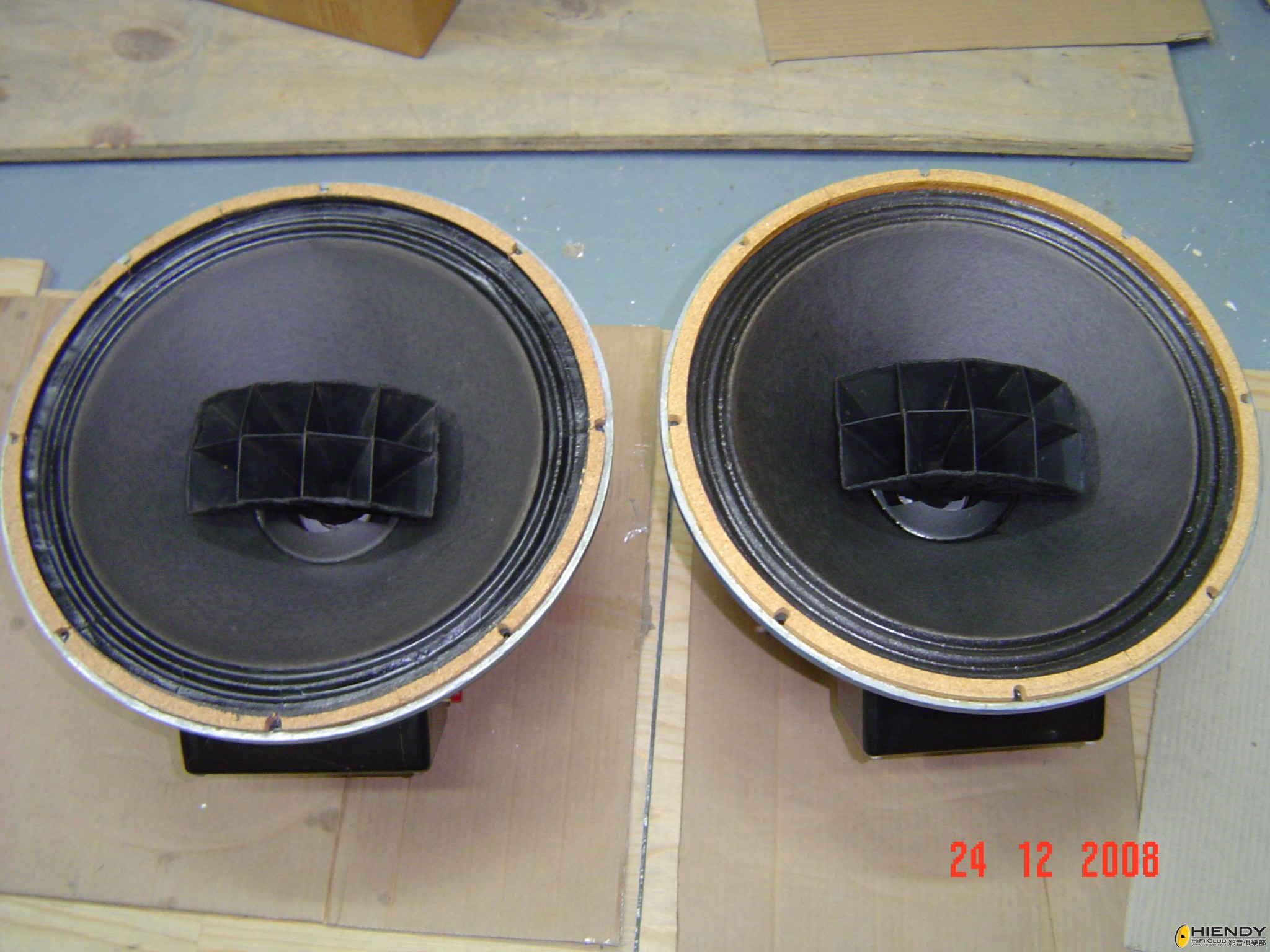

DIY Gauss Vs JBL

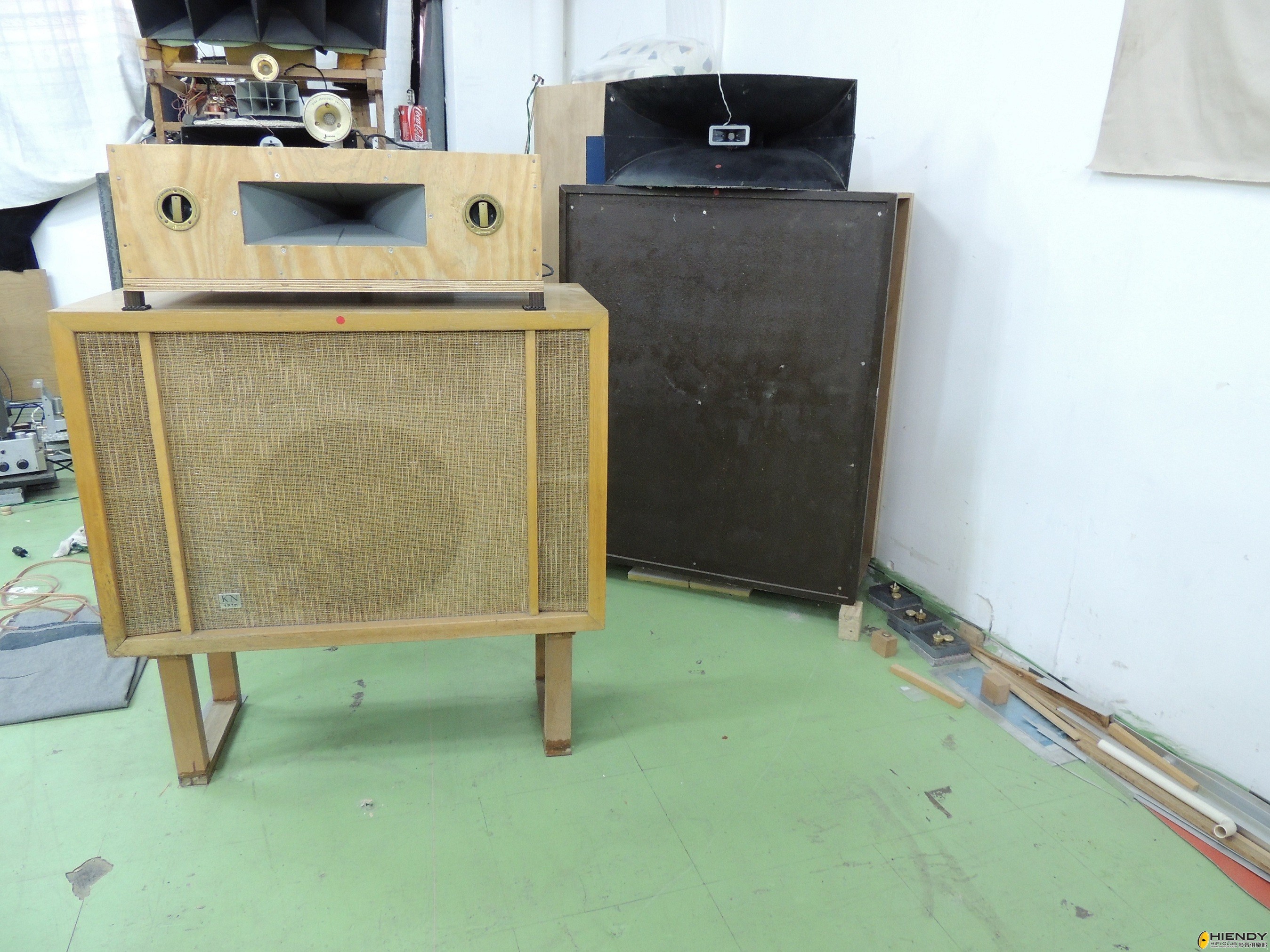

DIY Jensen Triplex Vs Klipschorn

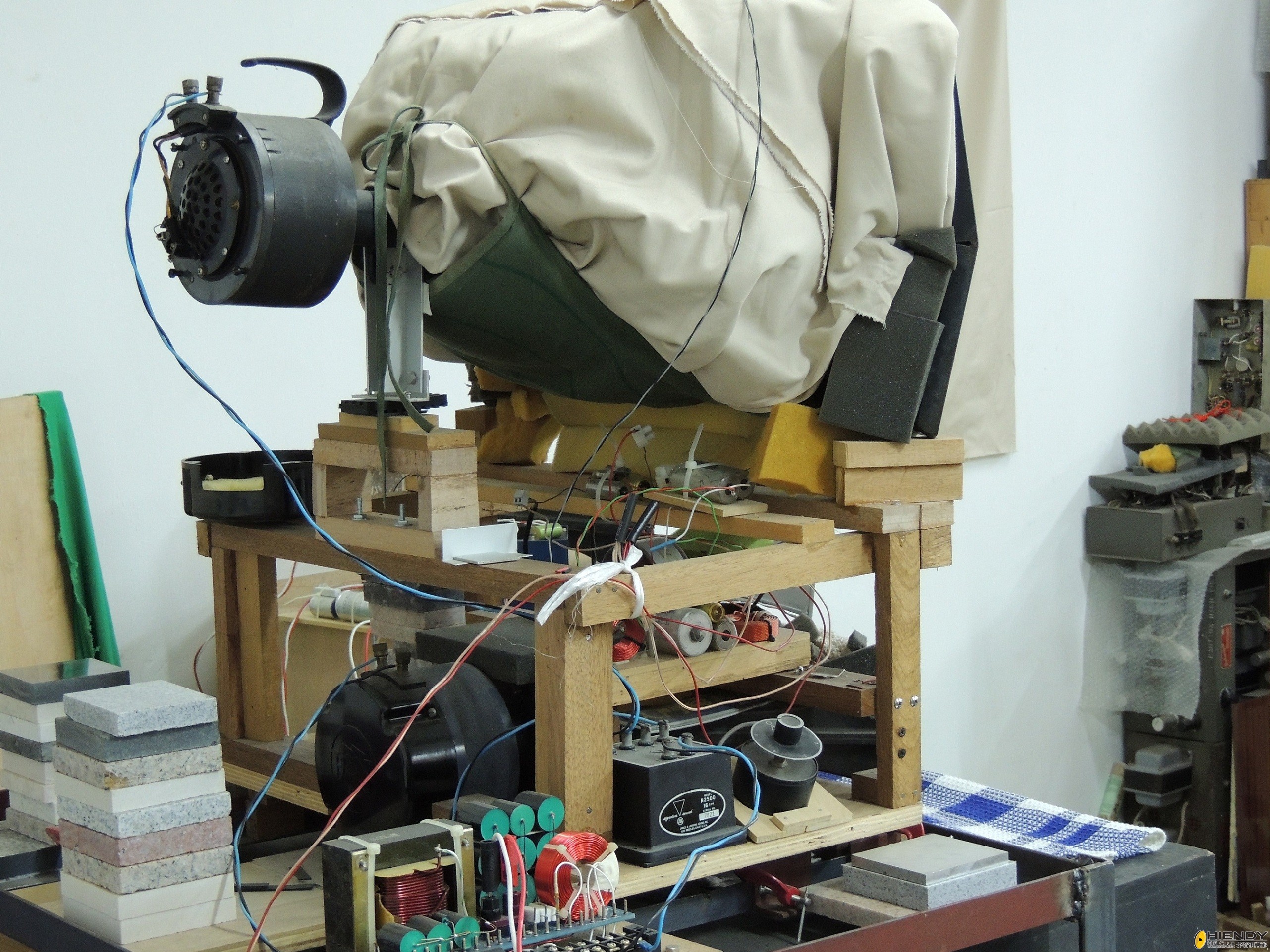

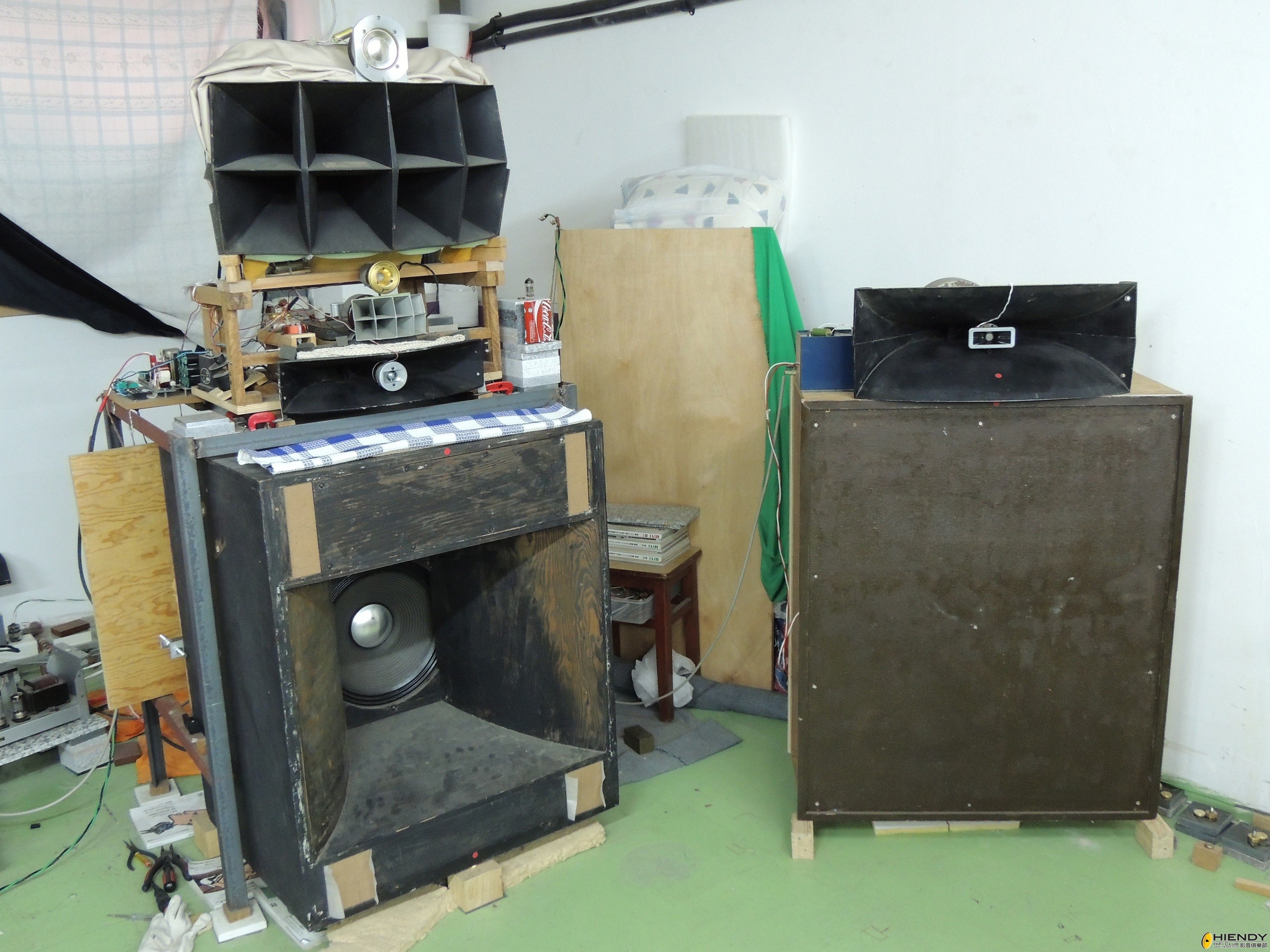

8路全號角系統

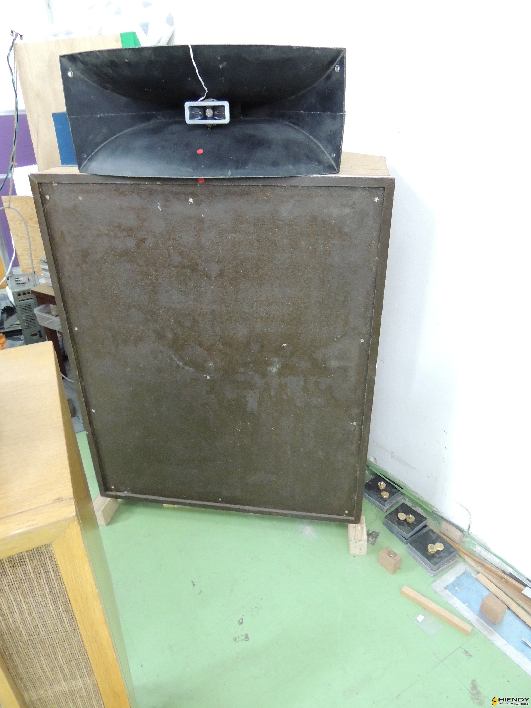

 樓主| 發表於 2013-2-15 13:12:25 | 顯示全部樓層
各位巴打,
進入正題究竟古董喇叭單元有何冇可抗拒嘅吸引力.據知當時嘅揚聲器設計均以人為本出來啲聲非常有親切感.就解構小弟套8路全號角系統.先講中音號角,系統用咗兩隻RCA號角 MI9448及MI9584A (9448 行500至2,500週 9584A 2,500週以上高頻由單元自然滾降,應該1萬週樓下).為何要用兩隻RCA號角呢? 就係因為古董喇叭單元嘅缺點頻寬較窄,就算有較大頻寬低頂都可能負幾拾dB 可能當時唔要求咁大頻寬.這一方面是缺點則另一方面就係優點.窄頻即意味所出嘅頻率密度相當高.這正正是古董喇叭單元冇可抗拒嘅吸引力之處. 9448非常窄頻3,4千週已經冇乜嘢聽. 所以加多隻9584A而所出嘅頻段密度非常高很有肉地.重播人聲,吹奏及敲擊木制樂器就展現出有血有肉之吸引力.
再講返9448據知係RCA上世紀40年代初首代恆磁號角單元.當時仲未有音響亦冇PA.只係商業市場,RCA揚聲器系統專供劇院應該係唱歌劇嘅高尚玩意(西電供應戲院系統).請看下圖9448嘅製作就略知一二.整個花灑壓縮器由紅銅鑄造再鑽出花灑模式,以當年嘅器材及技術確係高成本製作.唔係家庭音響可以承擔.而9584A已是五,六年代立體聲時代嘅產物製作較為遜色. 待續….

講完套8路全號角系統中音號角後宜家輪到低音單元.系統用Gauss 5140 此款係Gauss 初代產物應該70年之前, 超過100 dB 係反應很快(勵磁除外)同受得大功率嘅低音(有400W). 系統中5140 行40週到500. 低音單元除咗量之外最要緊就係質.有如大隻佬跳芭蕾舞既靈巧仲要優美.譬如當重播在遠處輕輕打鼓時要聽得清楚及能夠分辨出力度同係乜嘢鼓. 5140可以做到. 再待續….

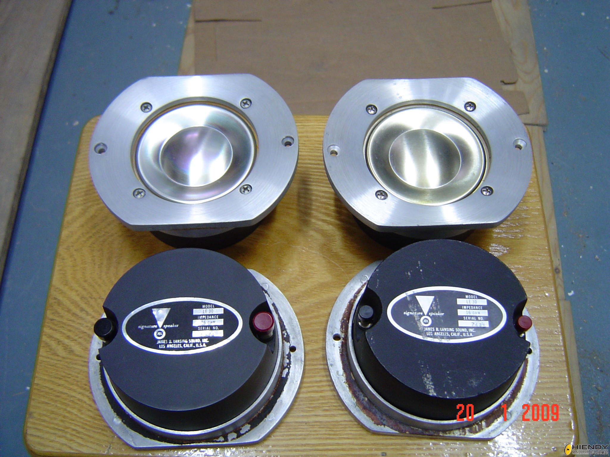

 樓主| 發表於 2013-2-20 21:06:05 | 顯示全部樓層
alanyip 發表於 2013-2-20 00:05
您對JBL LE30好靚,我幾次都交臂失之.
Alan 兄,
JBL LE30 產量應該比較少(不過唔算罕有). 只有 C46 Minigon, C48 Madison S5, C49 Dale S5 用到(LE10 低音, LE30 高音, LX3 分音器/唔係S5系列只係用LE8全音). 有早後期分(早期大接線柱,細接線柱係後期).因為個Dome容易撞凹所以好少企理.小弟有對全原裝C49(不過有小小瑕疵就係LE10低音換咗喇叭邊)兄台有興趣可以過嚟聽吓.
