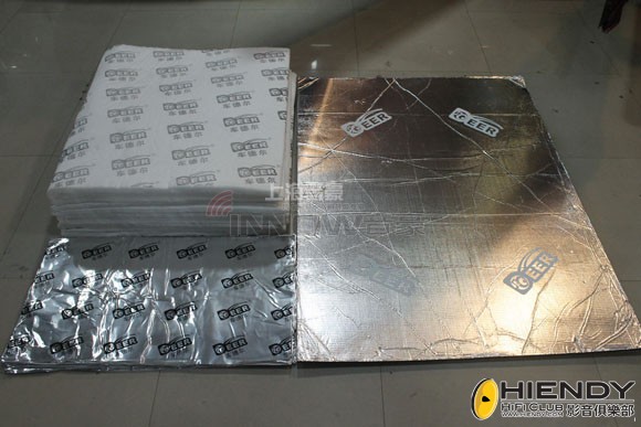

恭喜師兄整完有正面改善~~ , 為師兄有D.I.Y精神而 ......大陸料我買過一隻款價錢係平3M大概四份一左右, 不過貼完效果明顯冇禁好...質料好厚, 好似冷氣喉套果種FEEL...買果時都感覺賴賴地嘢, 不過車主朋友唔捨得買3M料唯有就範...妥協 !!結果後悔都冇用, 隻料貼咗好難清理"散收收"~好難番手再貼...呢次係我唯一一次失敗個案...
