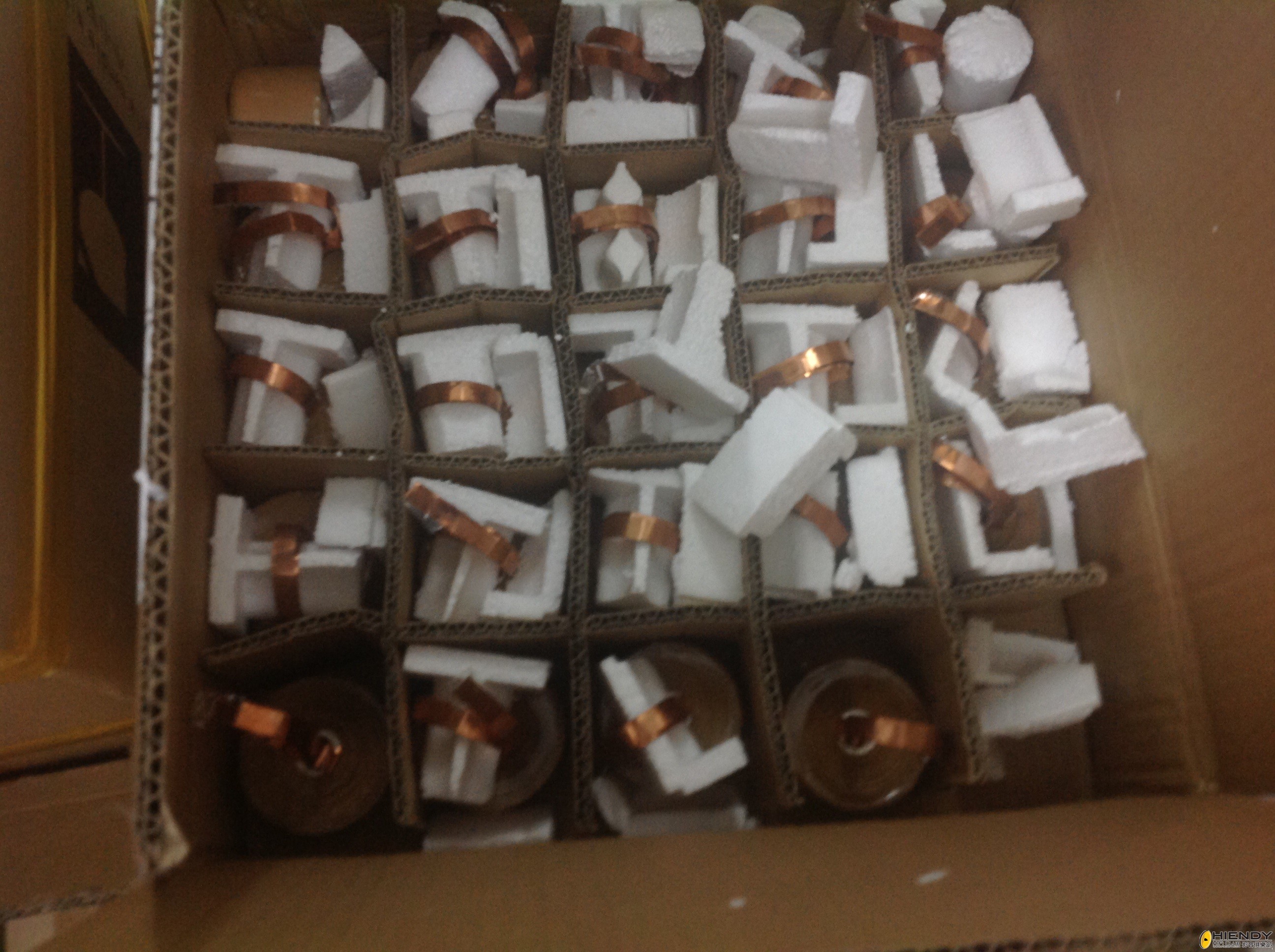

便能體會換補品的樂趣!
 樓主| 發表於 2013-6-4 22:02:56 | 顯示全部樓層
iwantbd 發表於 2013-6-4 21:54
到你試玩這些
係咩嚟架???
發表於 2013-6-4 22:25:54 | 顯示全部樓層
halfnew 發表於 2013-6-4 22:02
係咩嚟架???
銅簿電感! (線圈)

iwantbd 發表於 2013-6-4 22:25
銅簿電感! (線圈)
銅簿電感價值不菲, 但ching有咁多, 可否講下他跟空心電感聲音分別在那裏, 是否高低音都可以用, 還有會否有drawback如低音量淢少等, 謝謝
