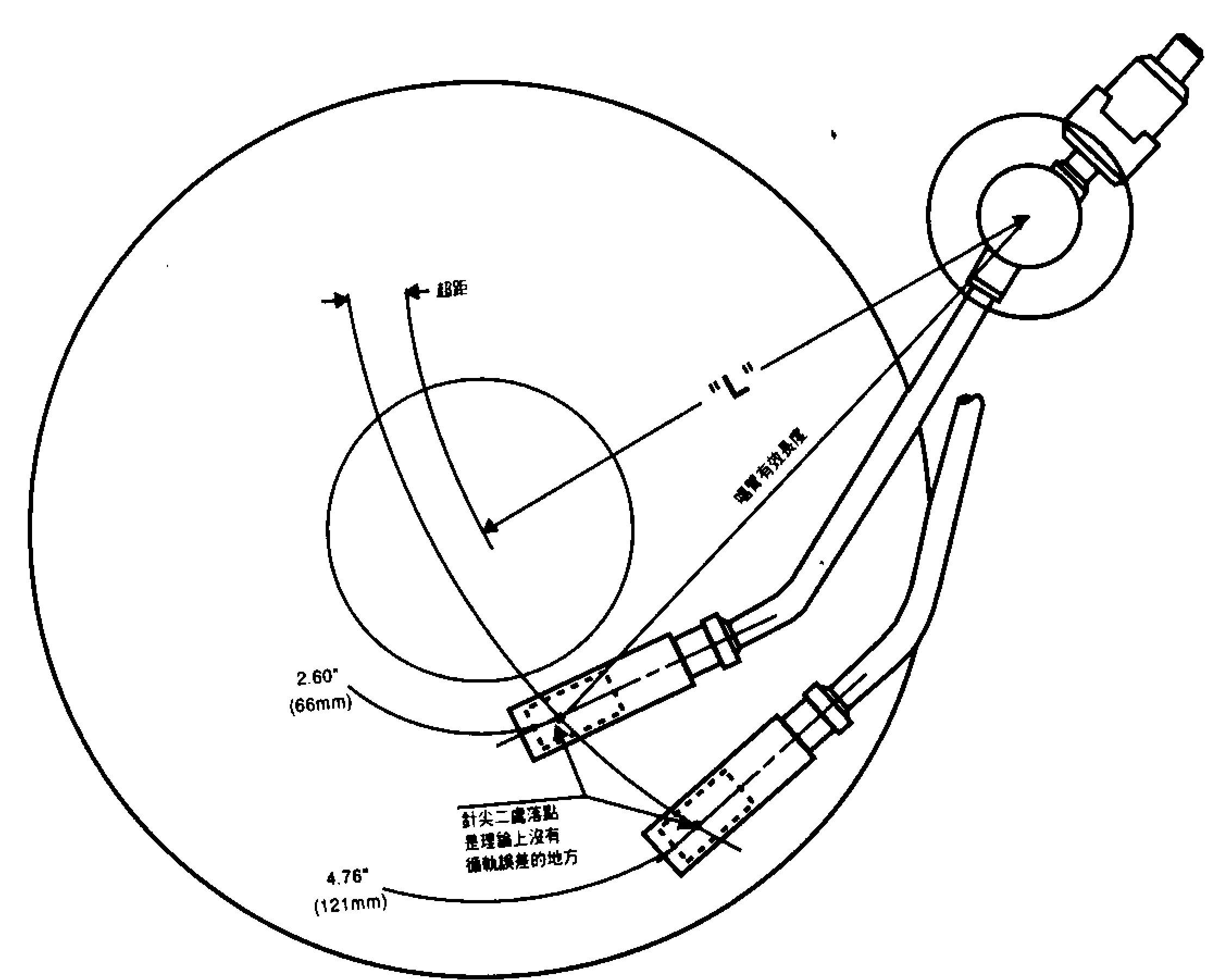

第二功:調唱頭超距(Overhang)
    顧名思義,唱頭超距就是唱頭針尖與轉盤軸心之間的距離。為什麽針尖與轉盤軸心之間要有這小段距離呢?如果將唱頭拉到轉盤軸心上,針尖剛好落在轉盤軸心上不好嗎?不好!因為這樣一來,唱針在唱片上面循軌時針尖角度的「失真」會比較大。這麽說來,超距越大循軌角度的失真不就越小嗎?也不對!超距必須保持在一定的範圍內唱針循軌角度的失真才會最小。因此,每一支唱臂在設計時就已決定它的有效長度(Effective Arm Length。針尖與唱臂軸心之間的直線距離)來讓循軌角度的失真達到最小。而超距的調整就是要得到最正確的唱臂有效長度。超距如果不對,最明顯的問題就是唱針越唱到唱片內圈,雜音會越大,聲音會越難聽,因為各種循軌的失真都加大了。
    調整方法:通常唱臂規格上都會告訴您超距是多少。如果您有量測的工具,就可以用它來量超距。如果沒有,也可以放一支尺在轉盤軸心旁,然後將唱臂拉到尺旁,看看唱針的超距是多少。
    檢測成果:目視即可。千萬不要小看超距,一定要將唱針調整到正確的超距位置上,否則,循軌失真會加大。
