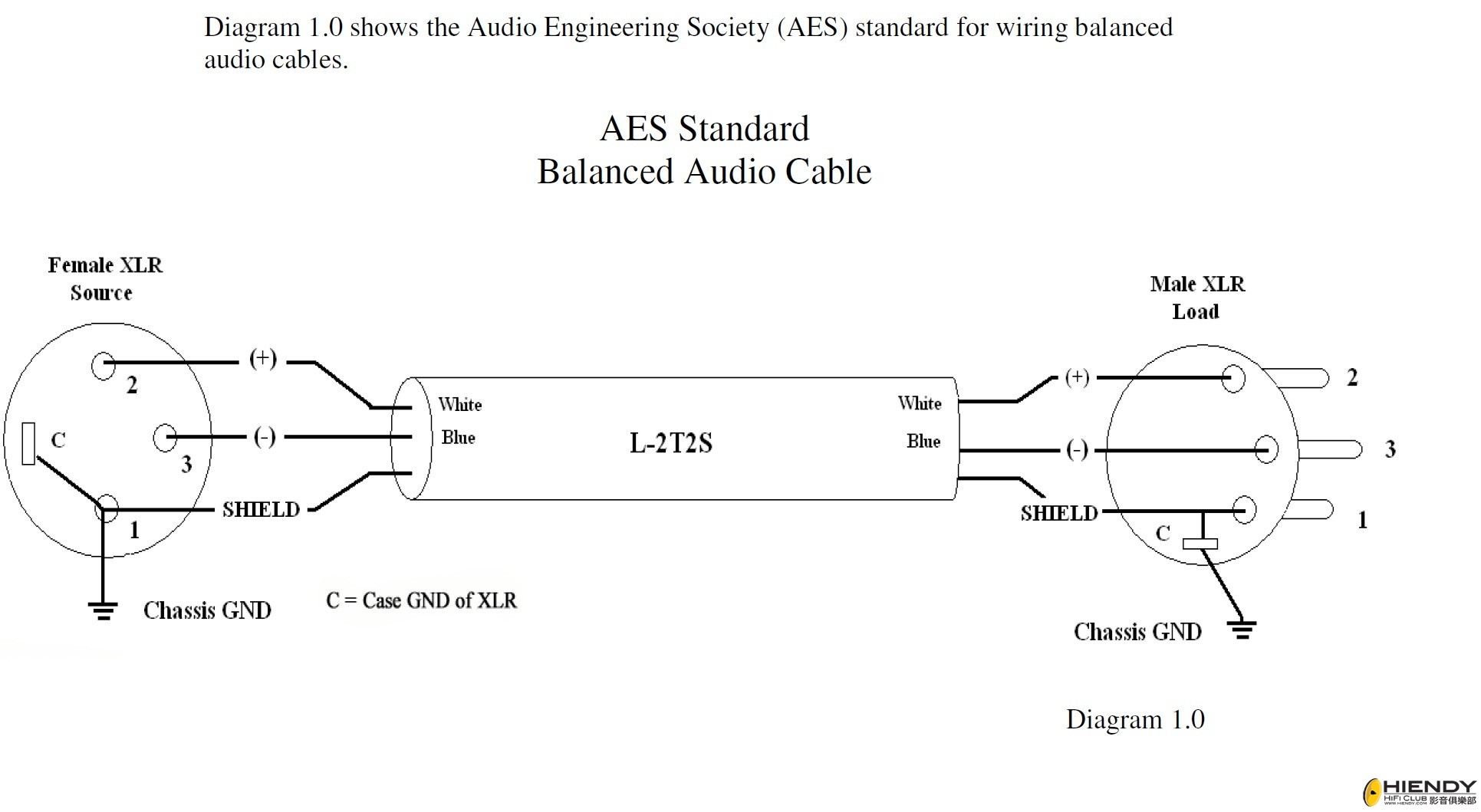

想請教下面二個方法邊個好 D ? 四芯連網點造會好d呢?
Thanks!
方法1:
方法2:
發表於 2013-8-26 23:04:01 | 顯示全部樓層
用四芯一網嘅線去做?
發表於 2013-8-26 23:08:48 | 顯示全部樓層
四芯一網我會咁做...
1號行兩條
2號同3號各行一條
網頭尾接去C...或者只接source果邊...
發表於 2013-8-26 23:12:44 | 顯示全部樓層
anthony.cky 發表於 2013-8-26 23:08
四芯一網我會咁做...
1號行兩條
x2
網一定是落一邊插的外殼
發表於 2013-8-27 02:15:58 | 顯示全部樓層
三芯一網就搞好,地銲多條反而有不平均
發表於 2013-8-27 03:44:25 | 顯示全部樓層
澳門客 發表於 2013-8-27 02:15
三芯一網就搞好,地銲多條反而有不平均
師父
善意問題…………点解2條地…………引起……不平均!
Thx !
發表於 2013-8-27 09:30:00 | 顯示全部樓層
還需要考慮 Ching 本身用什麼器材相對腳位調整.........
發表於 2013-8-27 16:00:47 | 顯示全部樓層
本帖最後由 澳門客 於 2013-8-28 06:23 編輯
 數碼線是高頻線,連線等同於二台機合併的回路,所以射頻級的連線,連長度,大細及阻抗都非常仔細,否則影响頻率及強度
 雖然數碼線未達射頻級的要求,但連線的平衡,插頭阻抗還是要注意的,我記得AES平衡數碼線插頭標準好像是110歐(我希望無記錯),而非RCA數碼線的75歐,而然,這高頻阻抗會對接線芯多少粗幼等相對聲頻有更大影响,甚至線材要求,影响都極明顯
 這等行高頻率的數碼線,基於集膚效應(集膚效應對聲頻幾不起作用)影响,線材最好出入平均一致,用單支單芯粗線,多芯比單芯粗線差,李茲式結構多芯又比普通多芯差,李茲式結構甚至和插頭阻抗組成一強大衰減源,令信號變弱
