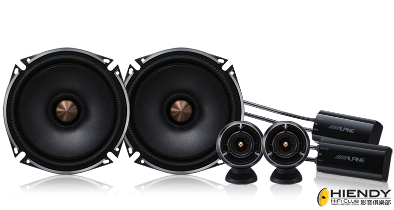

2) 喇叭方面更換一些比較易推及有分音的型號 , 使中至高音表現更為特出 .

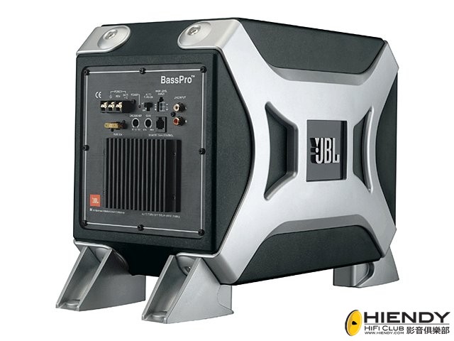

3) 座位低低音一向麻麻 , 只有"boom boom"聲 , 沒有低音應有的震撼 , 所以建議二手出售 , 之後買隻有amp的有箱低音放車尾箱 . 一定有足夠的低音可以比到你 . 但車尾空間細左呢點你要考慮 , 還有有客人的時候 , 你可能要關掉低音 . ( 可能震到客人 )

易推分音喇叭 :
有源箱型低音 :
發表於 2013-9-1 23:49:12 | 顯示全部樓層
kelvin 版主,搭句咀問下...上面隻JBL SUB仔幾錢到? 係咪內置AMP??就咁入RCA 線就OK? THX!
發表於 2013-9-2 00:33:16 | 顯示全部樓層
tontontony 發表於 2013-9-1 23:49
kelvin 版主,搭句咀問下...上面隻JBL SUB仔幾錢到? 係咪內置AMP??就咁入RCA 線就OK? THX! ...
價錢大約千中 , 可以RCA或喇叭線直按輸入 . 呢隻sub隻算細隻好放 , 內部6吋低音單元 , 當然箱體及大單元更有震撼感 .
List of features:
◾An Amplified Subwoofer
◾6″ Cone with Low-Frequency Transducer
◾Has a Voice Coil – Quad
◾Enclosure Type    - Bandpass
◾Amplifier Power (Peak)    - 100W (4-channel)
◾Frequency Response – 20Hz–120Hz
◾Crossover Frequency/Slope     – 12dB/octave, 70Hz–120Hz
◾Input Sensitivity – 50mV–4V (line-level); 1V–16V (hi-level)
◾Controls – Remote bass-level
◾Connections -  Remote volume control, hi-level inputs, line-level inputs,
◾Current Draw (Full Power) – 12 A
◾Current Draw (Idle) – less than 800mA
◾Dimensions (H x W x D – Metric, English) – 410mm x 242mm x 312mm (16-1/8″ x 9-1/2″ x 12-1/4″)

發表於 2013-12-21 14:08:40 | 顯示全部樓層
Kelvin版主,
請問DDL-R170S 的深度係幾多MM ?
謝謝
發表於 2013-12-21 20:52:19 | 顯示全部樓層
seadog 發表於 2013-12-21 14:08
Kelvin版主,
謝謝
我都serach唔到深度 , 但係呢款喇叭非常淺 , 應該合符所有車的要求 .
