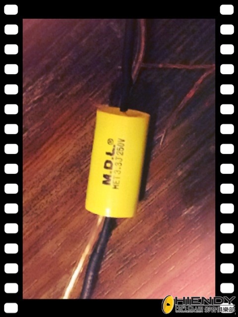

不過其實換喇叭未必係"唯一choice" , 我以前都遇過高音 "吉耳" 情況,但因為對喇叭新買如果禁快放蝕好多唔捨得, 之後我去咗鴨記尾有間鋪頭專門賣電容既...我走入去俾我對喇叭spec.個售貨員 / 老細睇(因為年紀好老成好有自信果隻...)話想改善高音吉耳情況! 跟住佢執咗四五對唔同uf 數既電容俾我叫我駁去分音器及高音既喇叭缐正極喇叭缐中間介開兩節皮(但唔洗剪斷喇叭線)續粒試睇下邊對滿意(試啱先落錫焊死佢or包緊佢都得...) 結果試完對高音真係唔止冇吉耳直頭好似upgrade 咗另一對分音喇叭一様整體連帶都提昇咗好多...total講緊果幾對電容都係幾十至一百樓下~值得D.I.Y 試下先再考慮換過對...
發表於 2013-9-26 16:22:27 | 顯示全部樓層
titus614 發表於 2013-9-18 08:03
Morel Tempo~ good choice
不過其實換喇叭未必係"唯一choice" , 我以前都遇過高音 "吉耳" 情 ...
呢個都係一個非常有效的方法。
